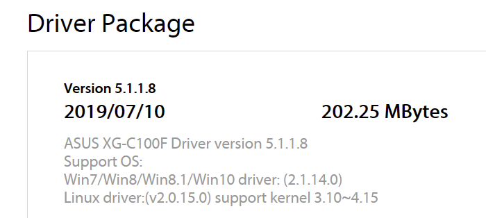

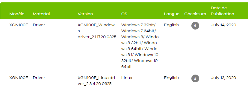

https://www.intel.de/content/www/de...-adapters/x520-server-adapters/downloads.html
https://www.asus.com/de/Networking-...orking/All-series/XG-C100F/HelpDesk_Download/
https://www.zyxel.com/fr/fr/support...r&pid=20200107120008&tab=Driver&pname=XGN100F

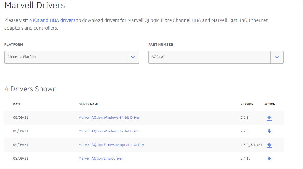

Wie meinst Du das? Ich meine, daß man bei Intel immer mehr Aktualisierungen hat als bei anderen.
Find mal einen Treiber für Windows Server oder NUC. Das ist nervige fummelei das zum laufen zu bekommen.
Die neusten Treiber findet man auch nicht auf der Asus Seite sondern hier:
Reaktionen: AB´solut SiD, PHuV und c9hris
Stimmt, Marvell hat ja Aquantia aufgekauft. Trotzdem hatte ich mal einen Marvel Treiber für meine Asus Karten installiert, als ich mein Windows NAS aufbaute. Treiber lief überhaupt nicht, und ich mußte zum offiziellen Asus Treiber wechseln.
