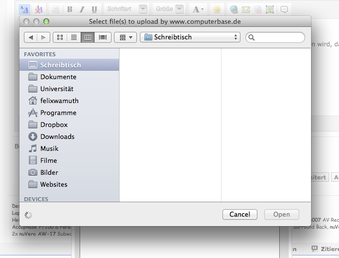

ich habe folgendes nerviges Problem. Seit dem Update auf Mavericks lädt der Finder bei mir ewig.
Wenn ich zum Beispiel in Adobe Premiere CS6 (bei anderen Programmen das Gleiche) eine Datei importieren möchte, sehe ich zwar alle Ordner, aber wenn ich einen davon öffne, dreht sich unten Links eine halbe Ewigkeit dieser Ladekreis, bis dann endlich die Inhalte angezeigt werden.

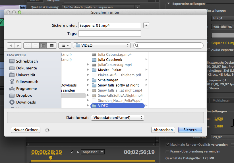

Zwei Bilder zum besseren Verständnis. Unter Mountain Lion wurde sofort der Inhalt der Ordner angezeigt, aber unter Mavericks lädt es sowohl bei Premiere als auch beim Uploader von CB eine ganze Weile.
