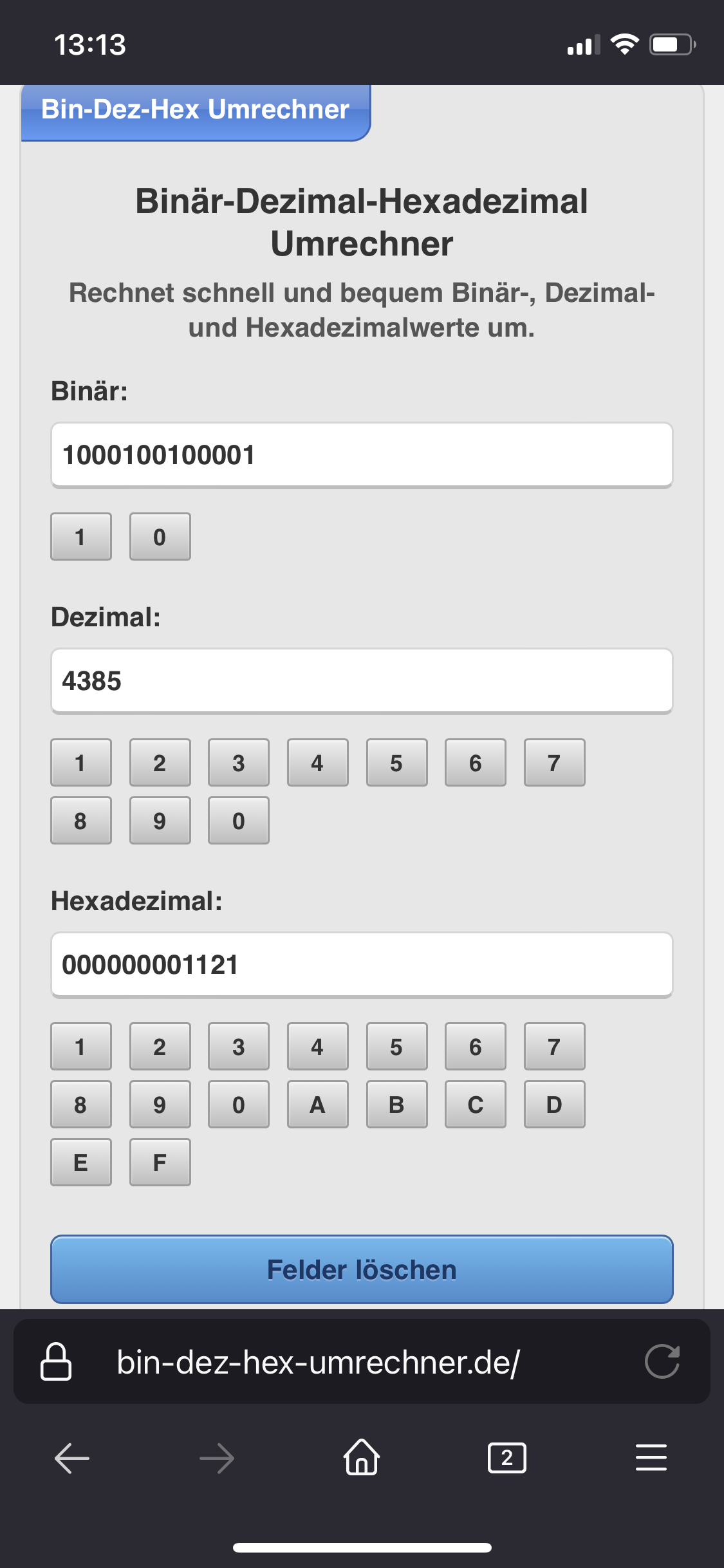

Also E9 zeigt 0x1121, was umgerechnet = 4385 ist. Also passen CDI & SeagateTool zusammen.
"NAND GB Written" ist anscheinend nicht gleich "Total NAND Writes".

Beide zeigen doch im Prinzip genau das Gleiche an. SeaTools zeigt einfach gar keine Einheit dazu an und CDI nimmt offenbar eine falsche Sektorgröße an.
Ausgehend von den Dezimalwerten: 9.196.150.112 / (4k * 512) = 4.385
