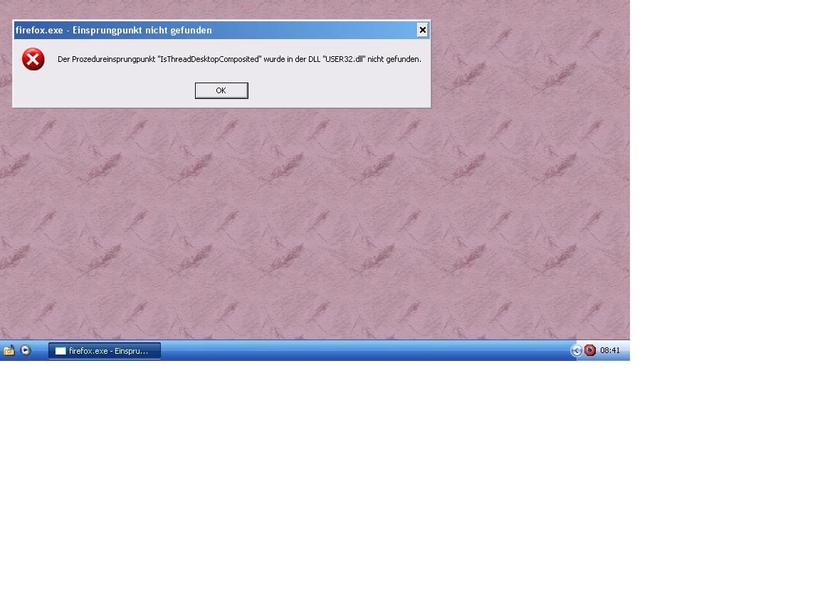

Hi,
ich habe das Update gemacht. Nach dem klick auf den start button kommt immer eine Fehlermeldung. Wenn ich dann auf Ok klicke, läuft alles ganz normal. Was ist das?
angiebs schrieb:
Hi,
Das ist schon ein bekannter Fehler bei XP für die es auch eine einfache Lösung gibt:
Schau mal nach im Ordner C:/Windows/system32 ob die Datei dwmapi.dll vorhanden ist,
falls ja löschen, dann sollte der Fehler eigentlich verschwinden. (Die Datei wird unter XP nicht benötigt)
Hoffe ich konnte helfen.
MFG
macko125
Hi macko,
diese Datei ist nicht vorhanden. Woran kann es noch liegen?
LG
Ok, hab die Datei doch gefunden! Und es funktioniert! Vielen Dank für die Hilfe :)
