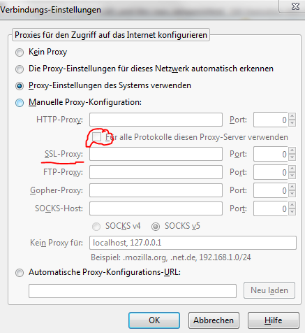

schau mal ob du dieses hackerl gesetzt hast

dann solltest das mal probieren;) Da die add ons seite über https aufgerufen wird musst du zumindestens bei ssl den gleichen proxy eingeben
Probier mal andere https seiten aus! Wenns bei denen auch nicht geht liegt es zu 99% an dem

Hey, danke für die Hilfe :daumen: lag wirklich an dem nicht gesetzten Häckchen.
