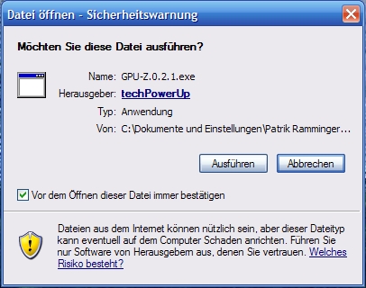

So sieht das dann immer aus:
Edit: Hat keiner ne Idee wie man das abstellen kann?

Dann mach mal den Haken raus, "vor dem öffnen dieser Datei bestätigen".
Das bezieht sich leider nur auf die jeweilige Datei, nicht etwa den suffix.

Habe nochmal etwas mit Google recherchiert und die Warnung stammt nicht vom Firefox, sondern von (bzw. ab) WinXP SP2. Einstellungen dazu soll man wohl global bei den IE-Einstellungen machen können aber habe es auch nur hier gelesen:

Also wenn man die entsprechende Einstellung im IE7 deaktiviert, isses beim Firefox auch weg.
Kannst ja mal den IE7 installieren und die Einstellung setzen und danach wieder entfernen.
@ichbinsdoch
Ab XP SP2 wird das Feature vom Betriebssystem angeboten aber von Fox2 einfach nicht genutzt, herunter geladene Dateien entsprechend zu kennzeichnen. Fox3 Beta nutzt es ja scheinbar. Es ist kein Feature des Browsers vor den Dateien zu warnen. Das ist im System integriert. Entsprechend gilt eine vorgenommene Einstellung dann auch für alle Browser auf dem Rechner.
Falls ein Menü erst nach der Installation vom IE7 verfügbar wird, musst du deinen nicht genutzten IE6 wohl erstmal auf einen nicht genutzten IE7 upgraden.
