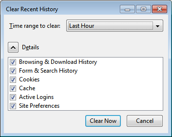

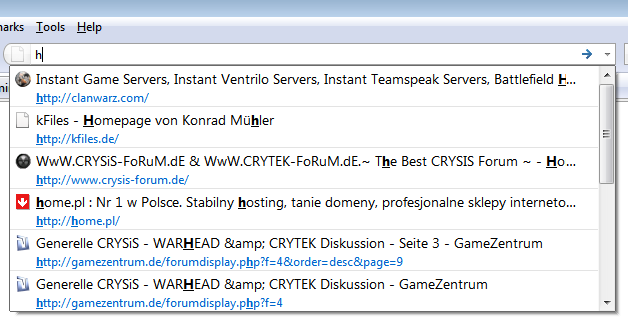

hi
hab auch das problem.. dass ff immer vorschläge macht.
wie löscht man das ? mit dem addon passiert nichts und bookmarks hab ich keine. :freak:
history löschen bringt auch nichts.. der macht weiter die vorschläge .. wie unterbinden mand as ganz ?
Auf dem Screenshot sieht man, dass du nur die History der letzten Stunde löscht.
Wenn du die gesamte Historie löschen willst, musst du dies auch dort auswählen.
