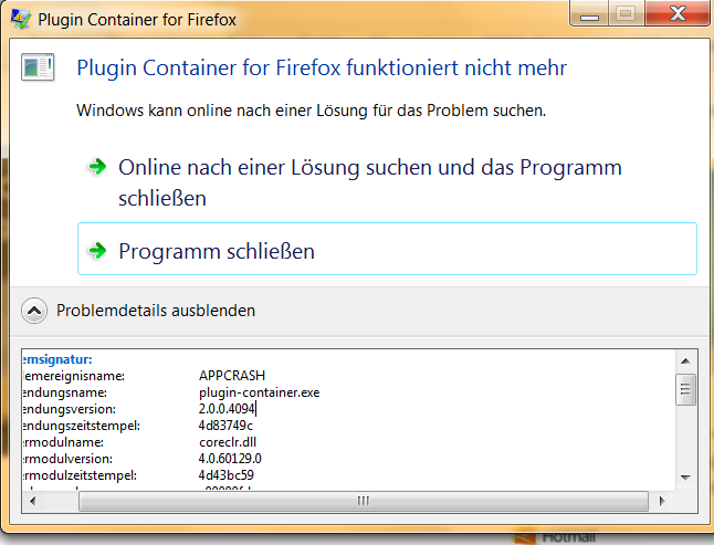

ich habe FF 4.0 Final und nun auch erstmalig Probleme mit Videos, die im Flashplayer laufen.
Es kommt zu Problemen mit (siehe Bild). Videos stürzen ab.
Die aktuellste Flashplayer Version wurde erst vor wenigen Tagen installiert. An dem Tag, als ADOBE den neuesten herausbrachte. Vorher sind mir die Probleme niemals aufgefallen.
Bei wem treten die Probleme ebenso auf ?

Also ich hab auch die FF4 Final und ich hab keine Probleme mit Flashvideos... vielleicht mal alle Addons und Plugins deaktivieren und dann mal schaun und der Reihe nach wieder aktivieren? Nehme mal an da macht irgendeins Probleme, am Firefox selber liegts ja glaub ich mal eher nicht :P
Habe das gleiche Problem auch. Entweder die Flash Videos stürzen ab und ich muss die Seite aktualisieren damit es wieder läuft oder Firefox stürzt komplett ab und ich muss es neustarten. Wäre toll wenn jemand ne Lösung dafür wüsste.

ps plugin countainer deutet auf flash hin, auf jeden fall mal an der hardwarebeschleunigung an/aus spielen und flashcocie löschen!
Hab das gleiche Problem,
der Fehler ist erst da seit dem ich FF4 installiert habe, danach bin ich wieder auf FF 3.6.16 zurück.
Fehler immer noch da, bestimmte Seiten lassen sich mit aktiviertem Flash-Plug-in nicht anzeigen, FF friert ein und hängt sich auf.
Hab jetzt zum 20mal Flash deinstalliert, FF deinstalliert, Registrierung gesäubert, neue Profile erstellt, Add-ons wurde deaktiviert, im IE9 läuft alles super, Graka Treiber neu installiert, zwischenzeitlich alles von Adobe deinstalliert, hat nichts gebracht.
Die FF Konsole zeigt kein Fehler (jedenfalls kein der mit Flash zu tun hat) an und W7 EP sagt nur das FF abgestürzt ist.
Hat jemand noch ne idee?
