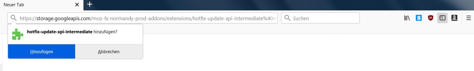

Kopiere den xpi Hotfix Link.
Füge ihn in manuell ein.
Dann kommt...
Dann kommt...
Genau das habe ich jetzt so gemacht wie Du geschrieben hast. Kopiert und manuel eingefügt - Resultat:
"Das Add-On konnte auf Grund eines Verbindungsfehlers nicht installiert werden."
