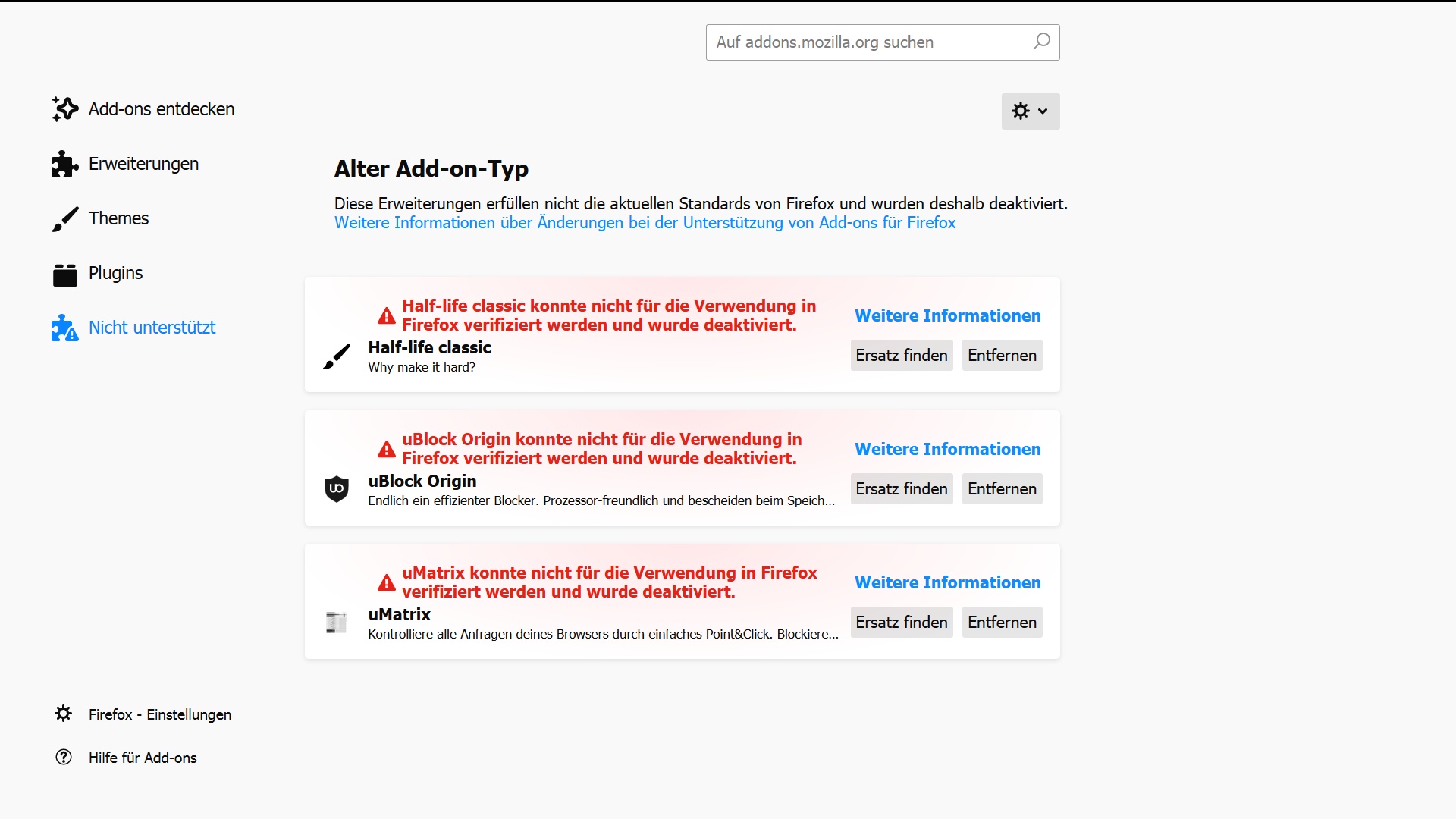

So , das problem entsteht nicht durch einen Server seitens Mozilla , ich habe wirklich alles in Pihole Geblockt , was mit Mozzila zu tun hatte , bring nix , das problem is die Zertifikate sind nicht auf den Mozilla Servern , nein die sind im Firefox unter bsp. c:\Users\TP555\AppData\Roaming\Mozilla\Firefox\Profiles\zmt80861.default\
cert_override.txt , cert8.db , cert9.db , und die hat wohl Mozilla mit dem 66.0.3 vom 11. April vergessen zu errneuern , was ein Fail 🙁
Und der Hotfix , wird wohl diese 3 Dateien Patchen , geht ich jetzt mal von aus !
Ich warte auf die 66.0.4 , wer weiss was der Hotfix so für mögliche probleme macht , weiss mann ja nie !
Was aber auch hillt , bringt aber wenig , da ihr dann kaum noch auf Seiten mit https zu greifen könnt , ist das Datum am besten auf den 02.05 stellen , so nach 15min , plopen die Addons oben wieder auf , sieht echt lustig aus :D

Edit: Erweiterungen sind alle nach wie vor komplett weg. Hatte sogar schon das Datum zurückgesetzt auf Anfang Mai. Diese .xpi installiert sich nicht. Mh, nun stehe ich da und müßte mich wieder um etwas kümmern wovon ich a) null Ahnung habe und b) nun eigentlich auch gar keine Zeit.

Das kann wirklich etwas dauern , bei auch immer so 15-20min , ich dachte auch manchmal hmm , geht das jetzt auch schon nicht mehr :D
Natürlich auch vorher wieder den xpinstall.signatures.required wieder auf True setzen , sonnst kannte de ewig warten !
Guck doch einfach so lang was auf Youtube , da geht die Zeit schon rum , habe ich auch so gemacht :D

Ich habe auf die Schnelle eine Workaround gebastelt, welcher die Signaturprüfung deaktiviert. Er ist (mangels Computer) aber noch ungetestet.
Link: https://github.com/fre4kyC0de/FF-Disable-ExtensionSigning

MEINE Erfahrung mit Win 7, FF 66.03: Vor ca. 2h waren meine Addons deaktiviert.
DANKE, hier im Forum würde ich fündig, nun klappt alles wie gewohnt :)
In about:config den Parameter xpinstall.signatures.required auf false zu setzen, hat nichts bewirkt, trotz Neu(Kalt)start.
Die Teilnahme an Studien ist bei mir deaktiviert (will ich auch so belassen).
Darum habe ich hotfix-update-xpi-intermediate@mozilla.com-1.0.2-signed.xpi probiert:
Download mit alternativem Browser (FF erlaubt den Download nicht), manuell in FF installiert "Add-On aus Datei installieren" -> meine Addons sind wieder aktiv :)
Den Parameter von xpinstall.signatures.required dann wieder auf true gesetzt (k.A., ob das Sinn macht?)
Das Thema hat mich "nur" 2h beschäftigt/geärgert, aber JA, ist lästig!
