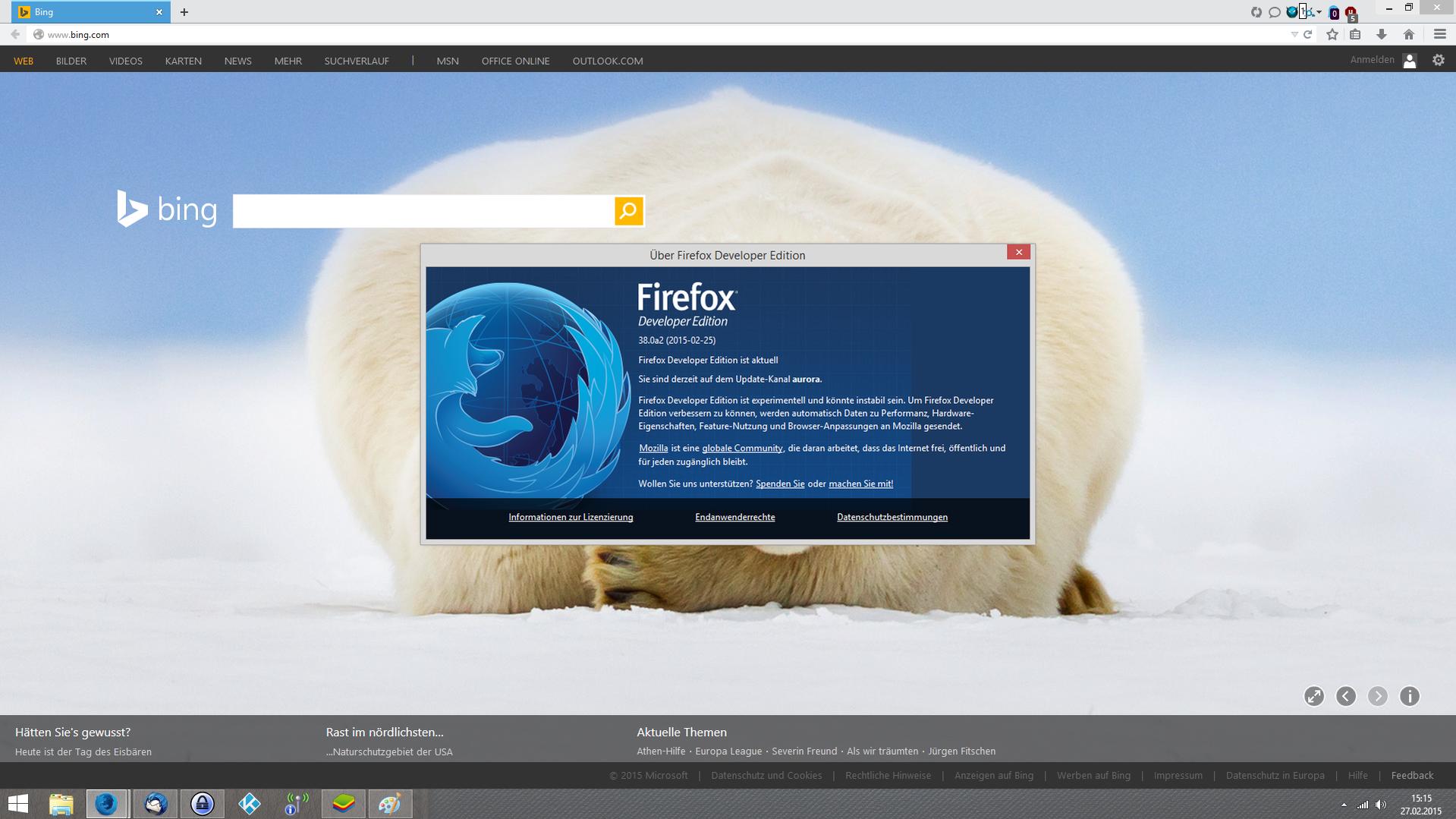

Ich habe gerade die Version vom 25.2. drauf die wird mir seit 2 Tagen als aktuell angezeigt
