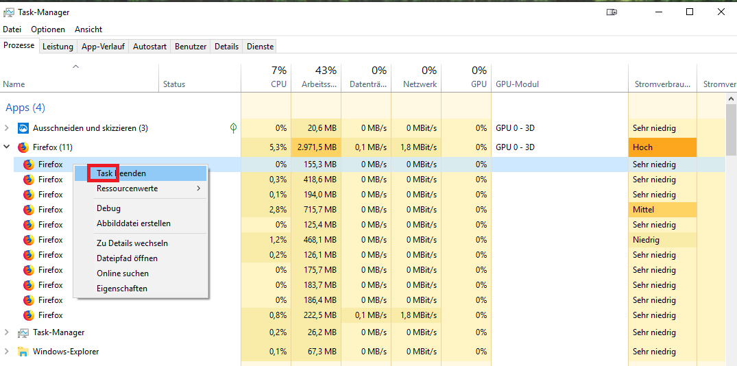

Firefox geht 5 mal auf why ?

Was sollen Tasks sein?edneti schrieb:Der Prozess hat mehrere Tasks erstellt.
Firefox ist seit ein paar Versionen auf Multithreading ausgelegt. Das bedeutet, dass für jeden Tab und den Browser selbst und noch für da ein oder andere ein eigener Thread gestartet wird. und diese sieht man nunmal in der Klammer im Taskmanager. das ist kein Problem, das ist ein Feature!

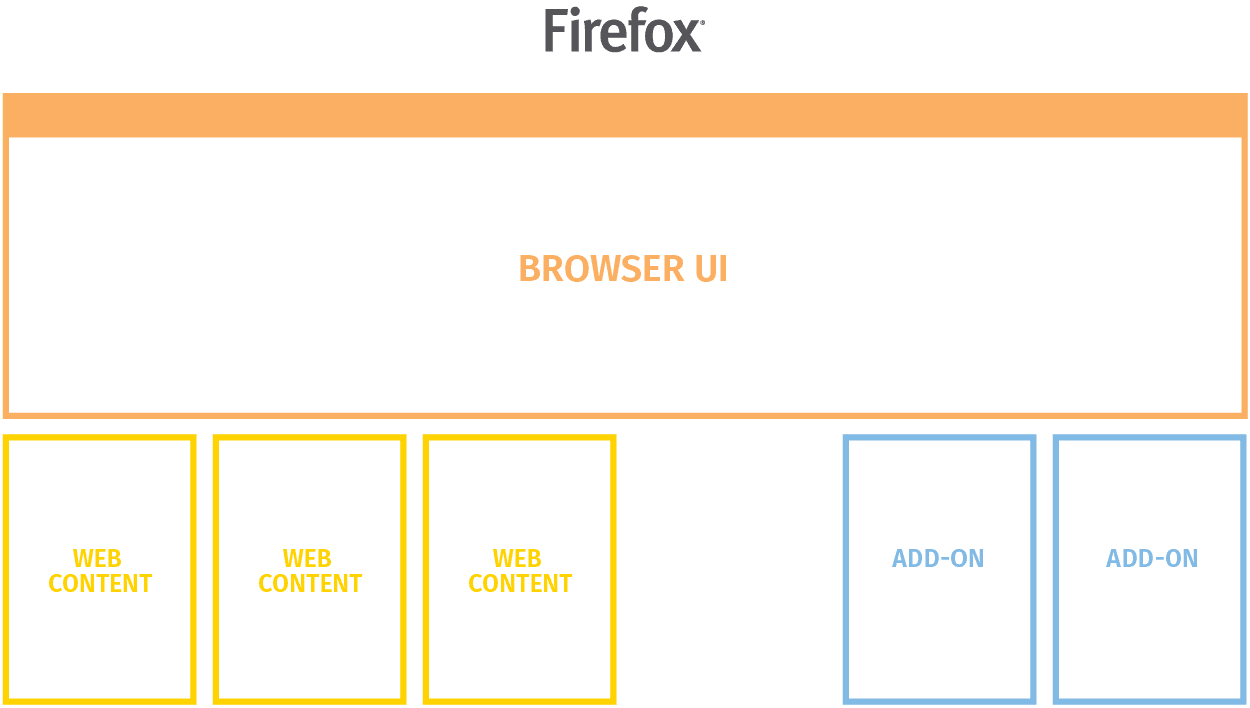

Siehe hier Electrolysis | wiki.mozilla.orgDeth schrieb:Wenn ich ein mal Firefox starte, steht im Task-Manager Firefox (5) und es werden darunter 5 mal Firefox aufgelistet.
Ein Content-Prozess ist ein Kind-Prozess des Eltern-Prozesses in dem eine Aufgabe unabhängig und parallel zum Eltern-Prozesses ausgeführt wird.Electrolysis functionality hosts, renders, or executes web related content in background child processes which communicate with the "parent" Firefox browser via various ipdl protocols. The two major advantages of this model are security and performance. Security improvements are accomplished through security sandboxing, performance improvements are born out of the fact that multiple processes better leverage available client computing power.
Electrolysis child processes are currently in use for the following tasks within Firefox:
In the future Electrolysis child processes may be used to handle other browser tasks including audio, networking (bug 1322426), PDFium and Pepper Flash (bug 558184).

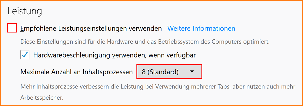

Die maximale Anzahl an Inhaltsprozessen (Content-Prozessen) kann verändert werden. Siehe Die Leistungseinstellungen von Firefox.

Ich habs auf 1 gestellt und keine Einschränkungen. Ramverbrauch geht dann auch enorm zurück
Zusätzlich hab ich wegen Sicherheit in about:config noch privacy.firstparty.isolate auf true.

Doch, dadurch lässt du zwangsläufig Performance auf der Strecke.cbtestarossa schrieb:Ich habs auf 1 gestellt und keine Einschränkungen.
Das war die größte Verbesserung die Firefox jemals erlebt hat, dieses konsequente Multithreading.
Klar brauch das auch mehr Speicher, aber Speicher ist dafür da genutzt zu werden. Wenn er ausgeht, dann hat man einfach zu wenig. Aber viel sinnloser ist es, eine CPU nur rumdümpeln zu lassen, weil man nur einen Thread nutzt... Wenn man seine Software so einstellt, dann reicht auch ein Dual-Core mit HT für quasi alles. Ist halt dann langsamer.
