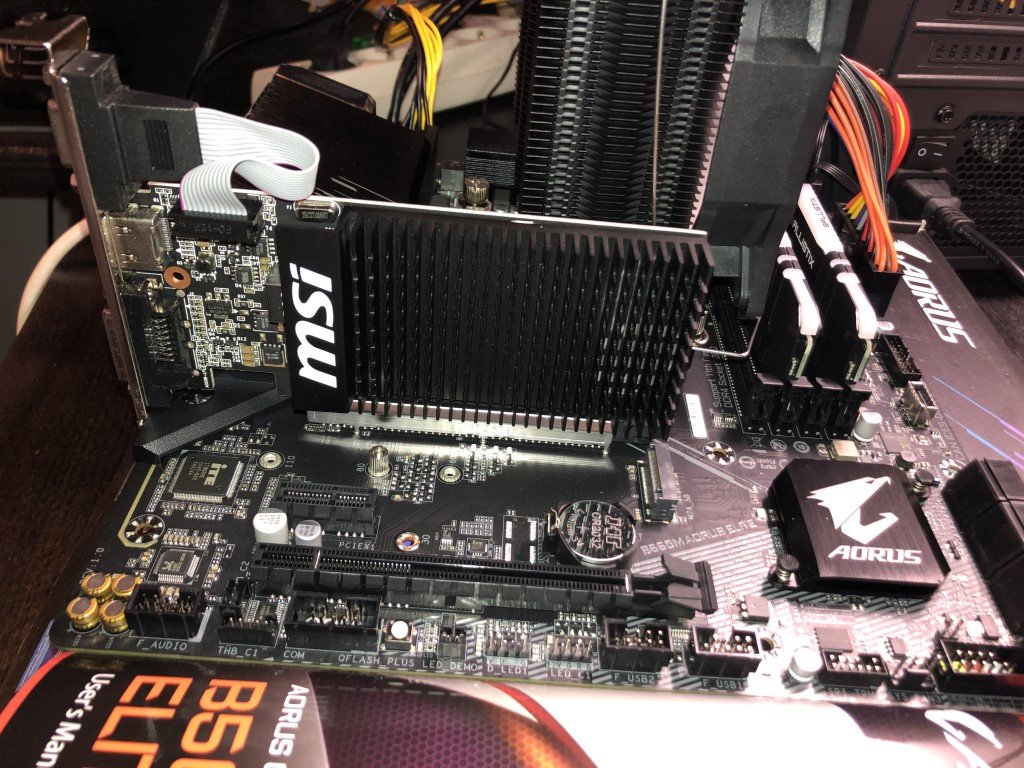

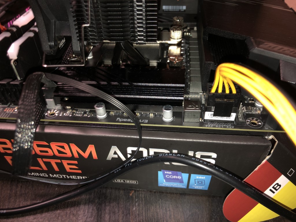

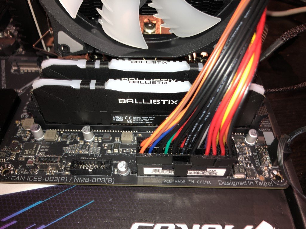

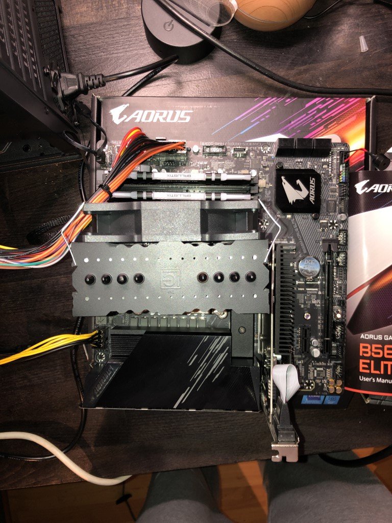

Mach mal Bilder vom Aufbau!
Sonst die anderen Teile richtig angeschlossen? ATX 24 Pin, CPU Power, Strom an der Grafikkarte, wenn die es benötigt?

Welche GPUs denn genau? Die sollten UEFI fähig sein.
Steht meist auf dem Typenschild auf der Rückseite drauf, ob die UEFI kompatibel sind.

P.S.: Sitzt der CPU Kühler korrekt? Der schaut auf deinem Foto irgendwie recht schief aus.
Reaktionen: iceman:-)
Der Kühler sitzt optisch schief!
Warum? Welcher Kühler ist das überhaupt?
Du bist sicher, dass die CPU ordentlich im Sockel platziert wurde und das am Mainboard Sockel keine Pins verbogen sind?
Reaktionen: Restart001
Ist ein LC -CC-120 Kühler, ja der sitzt da schief drauf. Sollte für kurzmal Bios wohl aber kein Problem sein. Da Kummer ich mich drum wenn das System grundsätzlich läuft.

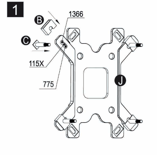

Liegt an dem Langloch am Bauteil F, da sind zwar 3 angedeutet Bohrungen, die Gewindestangen "C" kann aber dennoch in jede Position rutschen.
Sollte jemand den Kühler verbauen, also besser vor der endgültigen Montage die Muttern "D" nicht ganz festziehen, den Kühler aufsetzen, justieren und dann erst die Muttern "D" festziehen.
Wenn du die Gewindestange C richtig auf die Backplatte im passenden Sockelloch platzierst, dann sollte die sich eigentlich nicht verschieben. So viel Spiel haben die Löcher im Mainboard eigentlich nicht nach dem Durchschieben der Backplatte von der Rückseite.
Reaktionen: iceman:-) und Kombra
Ja, die Bügel F lassen sich "dank" Langloch wie ein Parallelogramm gegeneinander verschieben wenn der Kühler drauf montiert ist. Also nicht die Gewindestangen ändern ihre Position, sondern die Bügel "F" verschieben sich.
