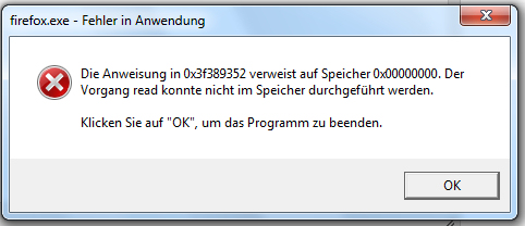

FF wurde mal wieder automatisch aktualisiert auf die o. g. Version. Jetzt kommt beim Start eine Fehlermeldung:
Wenn ich auf Ok klicke und das Programm beende, ist es beim Neustart dasselbe. Auch PC neu starten hat nichts gebracht. Was kann ich tun?

Zumindest ist es kein generelles Problem vom FF 56.0.1
Funktioniert bei mir mit Windows 7
Eventuell irgendein Addon was nicht kompatibel sein könnte mit dieser Version.
Eagle70
Die einzige Änderung besteht bei 56.0.1 eigentlich darin, dass 32bit-Firefox-User auf 64bit migriert werden, insofern würde ich in diesem Dunstkreis mit der Fehlersuche beginnen: 64bit-OS vorhanden? Speicher getestet? ...
Hm. Addons verwende ich nicht. Habe Windows 7 Home Premium 64.
Was meinst Du mit Speicher getestet?

RAM testen, mit zB Memtest86+. Oder mal ein neues Profil anlegen. FF Probleme liegen oft an einem fehlerhaften Profil.
https://support.mozilla.org/de/kb/firefox-profile-erstellen-und-loeschen

Ich vermute mal, dass er deine Firefox-Installation beim Umstieg auf 64-bit zerlegt hat. Versuche es mal mit einer Neuinstallation ggf. inkl. Zerstörung deines alten Profils (liegt in AppData\Roaming und AppData\Local). Im Zusammenspiel mit der Software "Lenovo OneKey Theather" soll der 64-bit-Firefox beim Start auch crashen, verwendest du sie vielleicht?

Also ich habe den Profil-Ordner auf einen USB-Stick kopiert und damit gesichert.
Dann habe ich den Profilmanager geöffnet, dort das einzig vorhandene Profil "Default" umbenannt in "altes_Profil".
Habe dann ein neues Profil angelegt und es "Default" benannt.
So richtig?
Habe dann FF gestartet. Allerdings besteht das Problem immer noch.
Wenn ich jetzt Firefox neu installiere:
- alten FF komplett deinstallieren?
- das gesicherte Profil dann über den Profilmanager einlesen?
Du kannst entweder dein gesichertes Profil dann in den neuen (leeren) Profilordner zurückkopieren oder, ja, via Profilmanager den Pfad zum zu verwendenden (gesicherten) Profil angeben.

Oha, ich kann Dir kaum folgen. Liegt aber an mir.
Also im Profil-Ordner sind nun zwei Ordner:
- tcal2trw.default (altes Profil)
- lan01h6m.default (neues Profil)
Das heißt nun...? :freak:
Um herauszufinden, welches Profil Firefox aktuell verwendet, about:support aufrufen und hier die Schaltfläche (Button) 'Ordner öffnen' anklicken. Es wird im Explorer der Inhalt des aktuellen Profil-Ordners angezeigt.
Es wurde mit dem neuen Profil gestartet.
Also Neuinstallation jetzt. FF vorher komplett deinstallieren oder nur drüberziehen?

Würde Firefox zuerst deinstallieren und das Installationsverzeichnis löschen. Damit sollte keine Dateien mehr zurückbleiben.
Wenn ich dann FF neu installiert habe: Wie integriere ich dann die gesicherten Profildaten? Wie muss ich konkret vorgehen?
Durch die De-Installation sollte der Inhalt des Ordners '%APPDATA%\Mozilla\Firefox\Profiles\' unberührt bleiben. In jedem Fall kann bei einem vorhanden Backup, wie es aktuell auf dem USB-Stick gesichert wurde, immer der Inhalt des Profil-Ordners durch das Backup ersetzt werden. So verfahre ich auch wenn ich Windows neu aufsetze oder die Profile von der Workstation auf das Tablet übernehme. Ich kopiere den Ordner 'Mozilla' unter '%APPDATA%' auf ein externes Medium, um ihn dann (wieder) dort hin zu kopieren.
