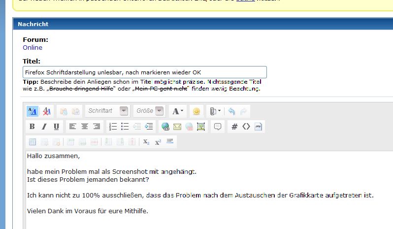

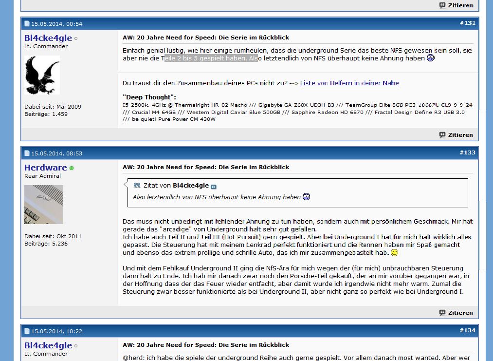

habe mein Problem mal als Screenshot mit angehängt. Sobald ich den Text mit dem Mauspfeil markiere, ist er wieder gestochen scharf.
Ist dieses Problem jemanden bekannt?
Ich kann nicht zu 100% ausschließen, dass das Problem nach dem Austauschen der Grafikkarte aufgetreten ist.
