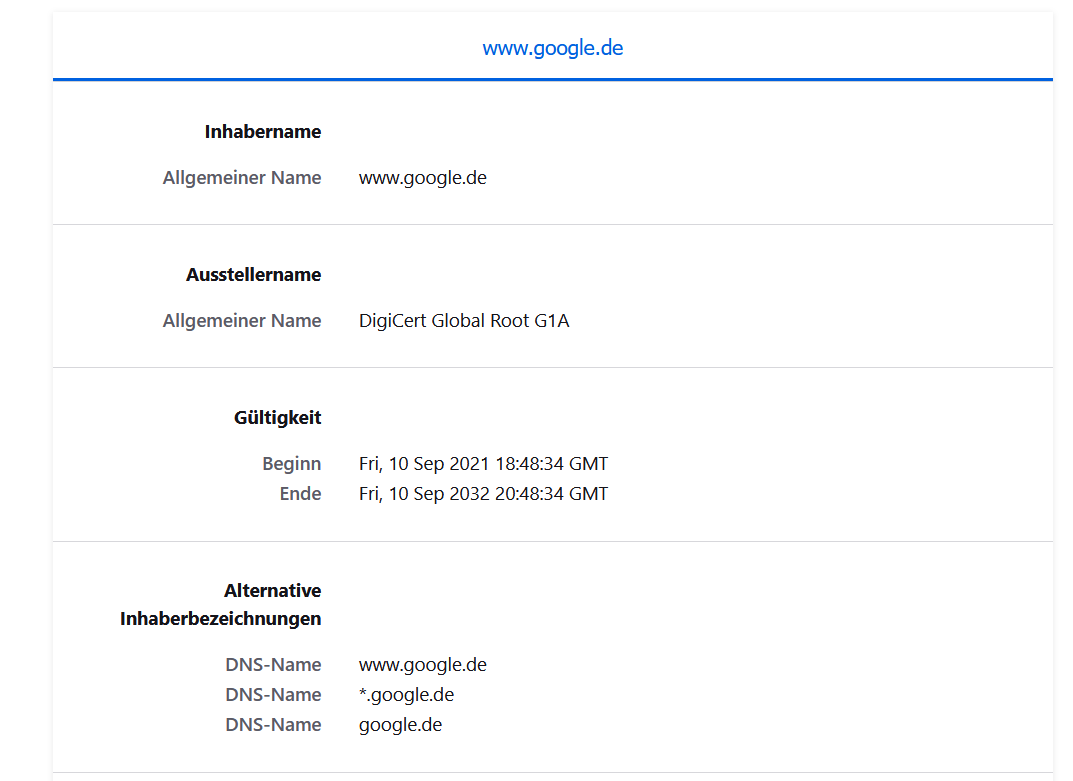

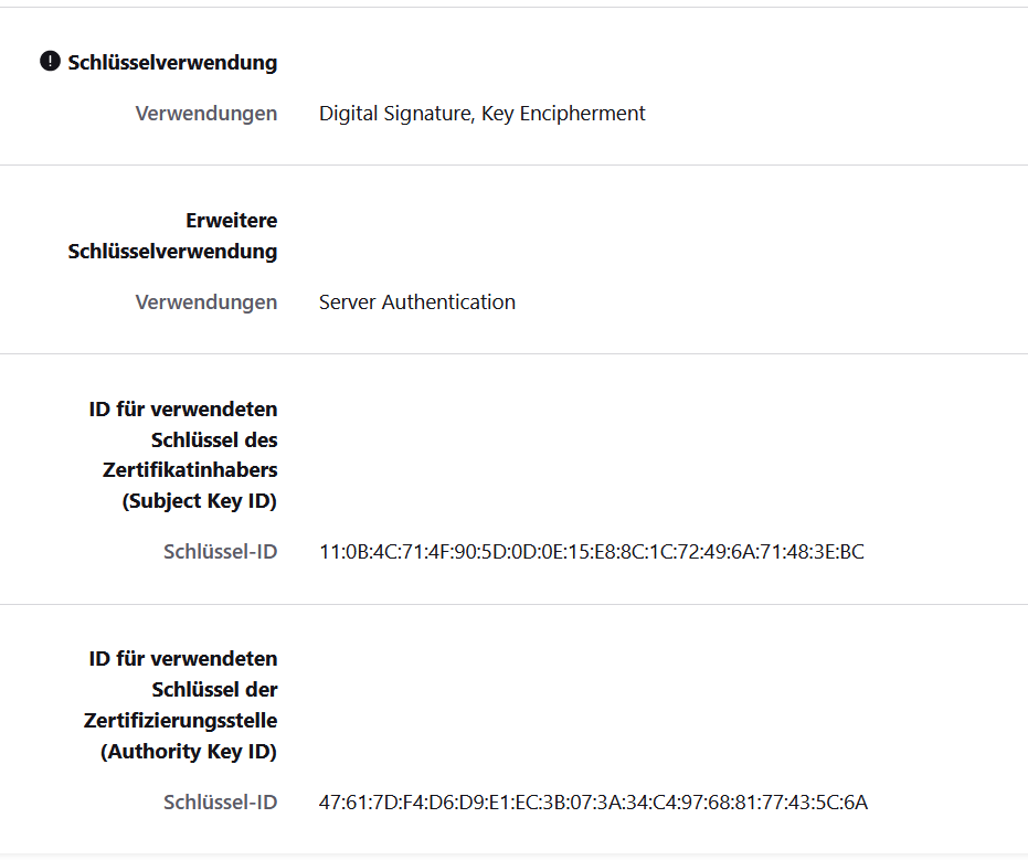

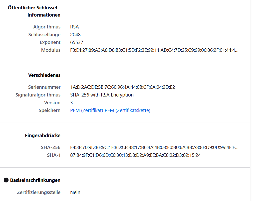

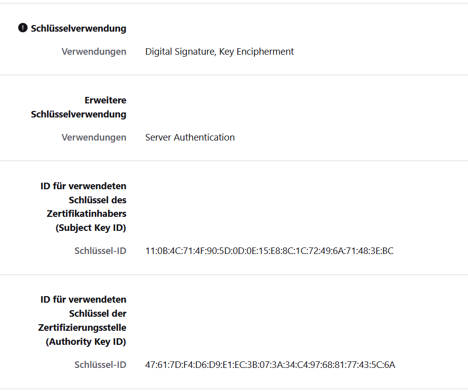

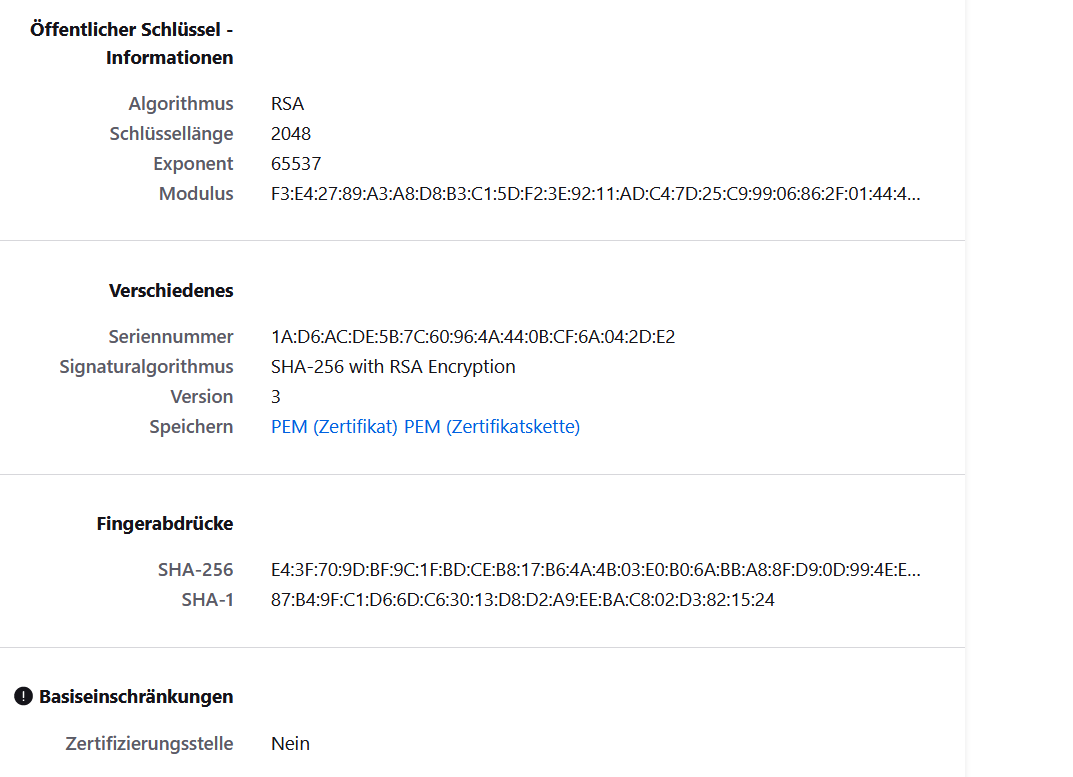

Schon mal neues FF-Profil, und anderen Windows-User getestet?
Ich habe die Datei cert8.db nicht gefunden. Habe auch mal über den Explorer suchen lassen, der hat es auch nicht gefunden.
Ich habe festgestellt, dass nicht alle Seite betroffen sind. Ich habe einige in meiner Favoriten-Leiste, da funktionieren fast alle. Aber wenn es über google direkt geht, dann kommt das Problem.
Wie legt man ein neues FF-Profil an?

Ja, Ihr hattet recht, auch bei der Portable-Version kommt die Fehlermeldung wieder und wenn ich auf erweitert gehe, kann ich das Zertifikat nicht hinzufügen.
Ich habe alle Addon gelöscht gehabt. Keine Verbesserung
