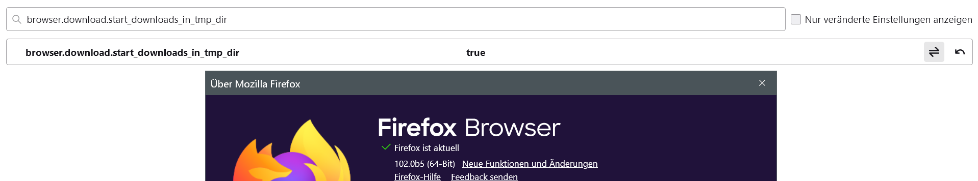

Spätestens mit der Fx Version 102 gibt es einen neuen Eintrag in about:config.D.IKE.E schrieb:mit dem Speicherort TEMP
browser.download.start_downloads_in_tmp_dir
Standard steht der auf false.
Stellt man ihn auf true, dann landet der Download wieder im Ordner Temp, und wird nach Beenden vom Fx auch wieder gelöscht.

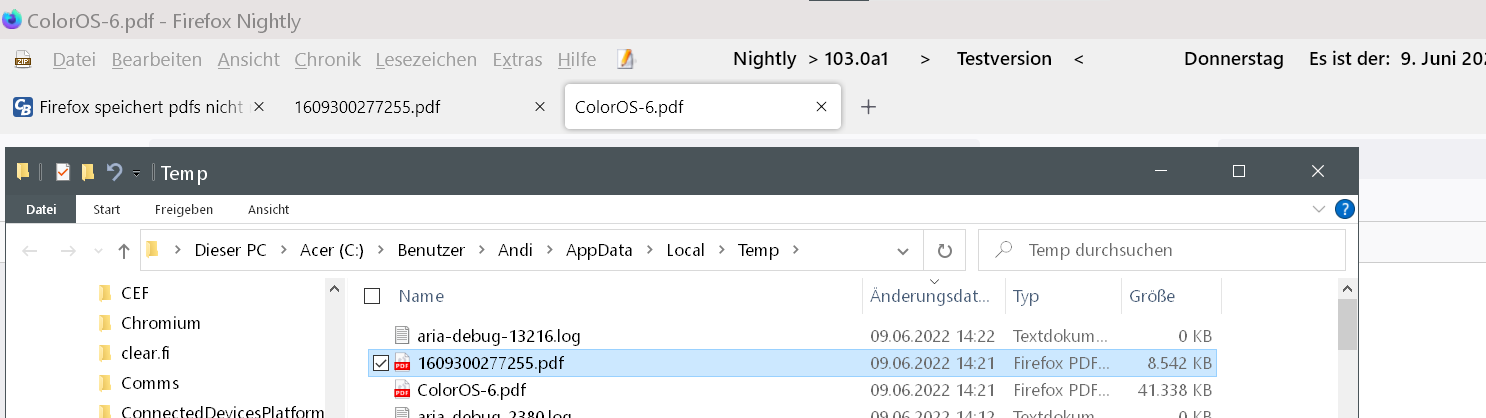

Hallo @Hauro.Hauro schrieb:Wird heruntergeladen
So sieht das hier mit der .pdf aus:
Und nach Beenden vom Niightly wieder gelöscht.
Oder habe ich dich falsch verstanden, dann sorry.

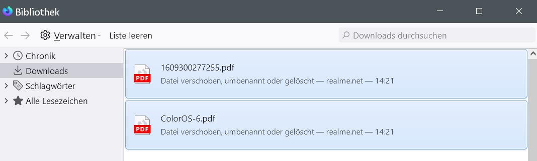

Hier beide in Temp.Hauro schrieb:Bei mir
In der Bibliothek werden sie natürlich auch als download angezeigt.

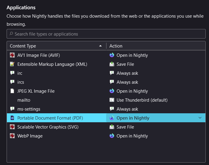

Ich habe nur den config Eintrag geändert auf true, ansonsten diese Einstellung für .pdf Dateien.Hauro schrieb:welche Einstellung
Und so dann angeklickt:
Hauro
Fleet Admiral
- Apr. 2010
- 13.768
2002Andreas schrieb:Und so dann angeklickt:
Das ist der Unterschied. Bei mir ist eingestellt, dass eine PDF-Datei im Browser geöffnet wird:
Bei der anderen Einstellung wird die PDF-Datei erst heruntergeladen und dann angezeigt.

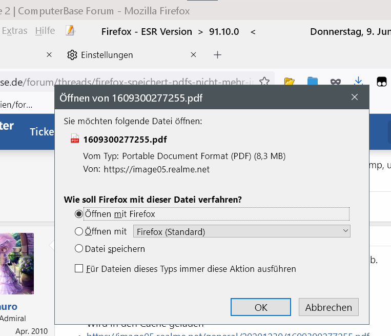

Mit der ESR 91 sieht das bei gleicher Einstellung so aus bei der einen Datei.
Ich werde also gefragt, obwohl öffnen angehakt ist.
Und die Datei landet auch in Temp.
Die andere Datei wird sofort geöffnet.
Also das gleiche Verhalten wie im Nightly.

2002Andreas schrieb:Spätestens mit der Fx Version 102 gibt es einen neuen Eintrag in about:config.
Das funktioniert, vielen Dank!
