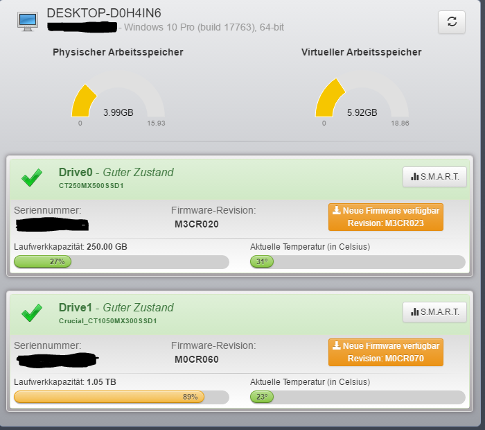

alle paar Wochen schaue ich mal in mein Crucial Storage Executive rein, um meine beiden SSD zu prüfen. Nun habe ich das erste mal in der Zeit ein FW-Update angeboten bekommen. Macht ihr solche Updates? Oder verhält es sich so wie beim BIOS. Keine Probleme, kein Update?

Und vorher SSD clonen/Backup oder geht da in der Regel nichts schief?!
Habe das einmal durch für meine MX300, hatte kein Backup - ging ohne Probleme durch.
Bei mir bisher auch immer gut gegangen. Aber wenn du wichtige Daten drauf hast würde ich auf jeden Falle ein Backup davon machen.
Wenn man wichtige Daten auf der Platte hat, sollte man eh immer ein Backup haben, unabhängig von einem Firmwareupdate. Welches idR nicht schief geht.
Es kann immer etwass schief gehen! Ich habe aber die Firmwareupdates bei ner BX100/MX100/MX300/MX500 immer gemacht und es ist nie etwas passiert!
