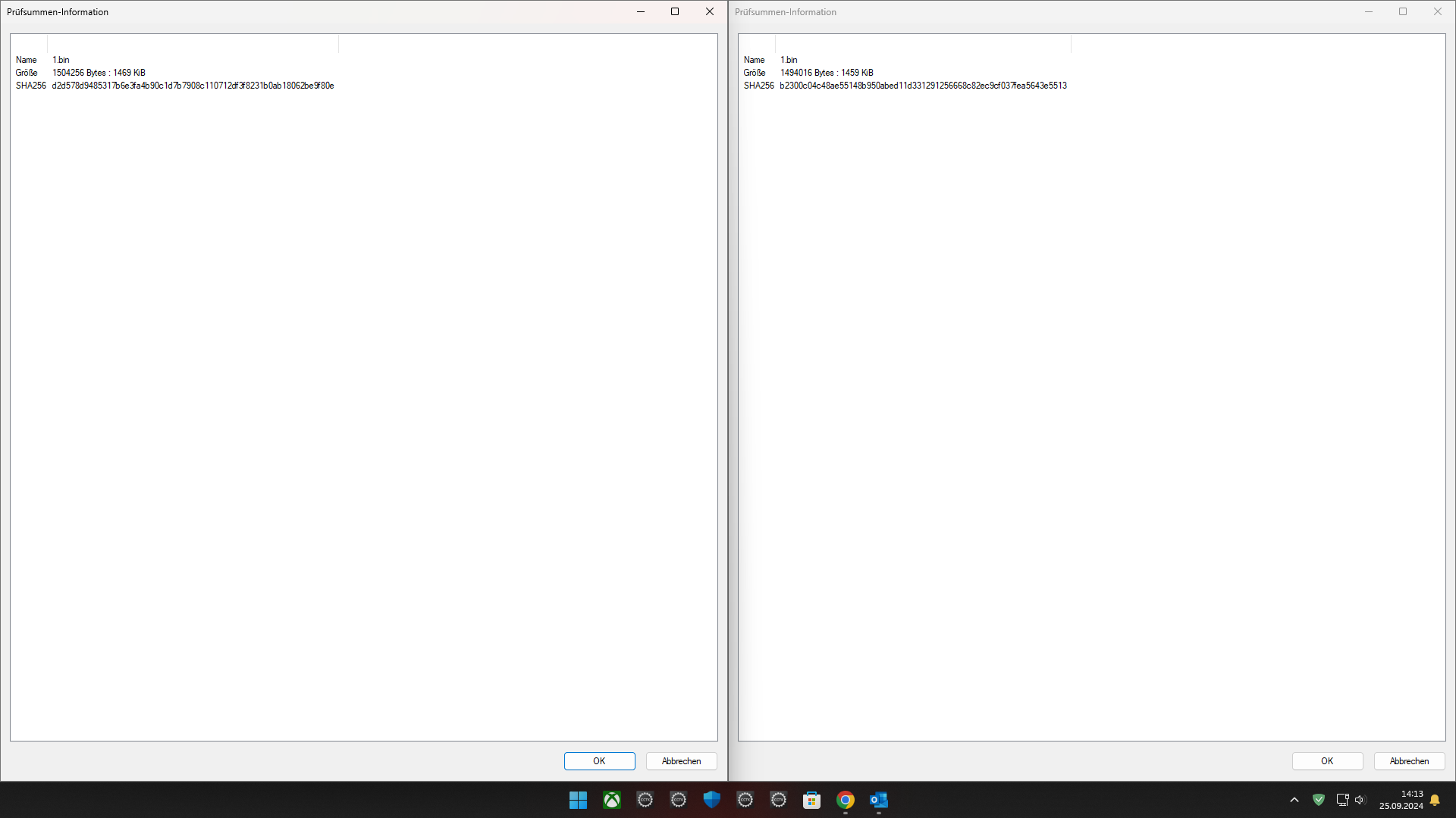

Scheint als wäre die Firmware für die BX200.🤷‍♂️ Teilen sich wohl die Versionsnummer. Also alles Okay.
Gruß Fred.
@Amaoto @MadMax_87
Einer von euch beiden verlinkt hier die nicht korrekte Firmware. Zu sehen z.B.: an den verschiedenen Hash Werten.
Gruß Fred.
@FR3DI mehr als den direkten Link zur Crucial-Webseite kann ich nicht liefern....Was davon jetzt "aktuell" oder korrekt ist, kann ich nicht beantworten...
Dann verlinkt Crucial "andere" Dinge auf dem Link der eig zur MU02 gehören sollte....:o:confused_alt:
