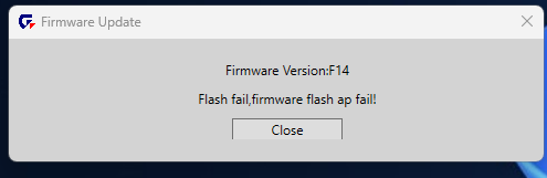

Der GCC zeigt immer an, dass ein Firmware-Update (auf Version 1.4 von Version 1) verfügbar ist. Wenn ich es ausführe, läuft es problemlos und scheint ohne Fehlermeldung zu enden. Aber selbst nach einem Neustart zeigt es an, dass ich das Update durchführen kann. Derzeit wird die Lüftergeschwindigkeit im GCC nicht angezeigt, so dass ich annahm, dass dies mit dem Update behoben werden könnte. Gibt es Logfiles oder ähnliches, die ich mir ansehen kann?
Mehrere Neustarts durchgeführt. GCC neu installiert.

Danke für den Tipp. Leider klappt es mit der Software auch nicht.
Die Fehlermeldung zeigt einen fehlgeschlagenen Flashversuch (flash fail).
Wurde die FirmwareDatei mit rechter Maustaste & als Administrator ausführen gestartet?

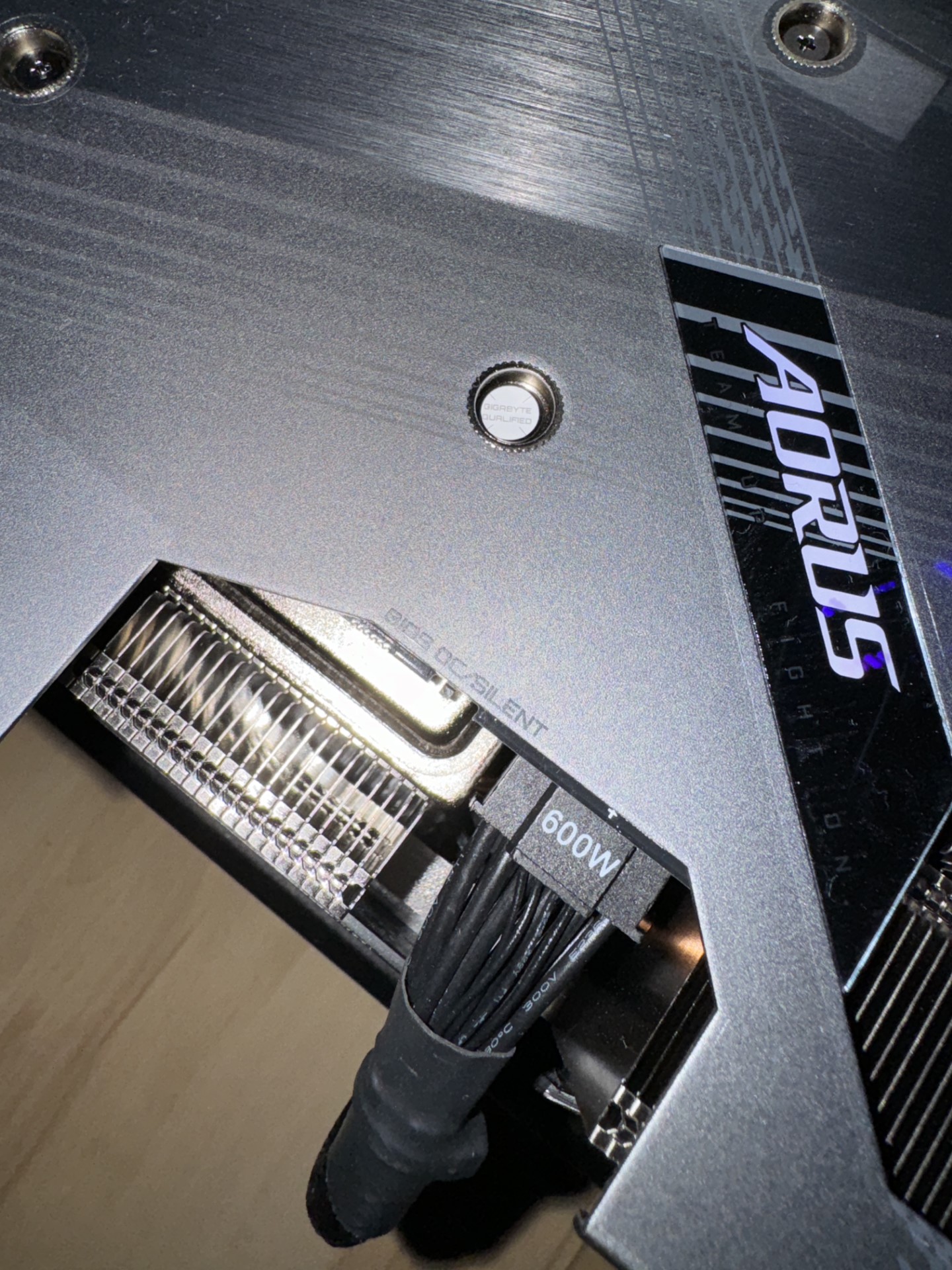

Da die Grafikkarte ein DualBios hat - > Rechner ausschalten und auf der Grafikkarte per Schalter auf das andere BIOS umschalten. Rechner wieder starten und Flashvorgang starten...

Habe den Schalter auf der Karte gefunden (Bios DC / SILENT)
Habe beide ausprobiert. Erhalte immer die gleiche Fehlermeldung...
[ 2024-02-25 16:50:58 ] Gv_lcd_fw_update.MainWindow ERROE Flash fail,I2CAPChangeToIAP fail!
[ 2024-02-25 16:50:58 ] Gv_lcd_fw_update.MainWindow ERROE Flash fail,I2CIAPChangeToErase12ByteMode fail!
[ 2024-02-25 16:53:13 ] Gv_lcd_fw_update.MainWindow ERROE Flash fail,I2CAPChangeToIAP fail!
[ 2024-02-25 16:53:14 ] Gv_lcd_fw_update.MainWindow ERROE Flash fail,I2CIAPChangeToErase12ByteMode fail!
