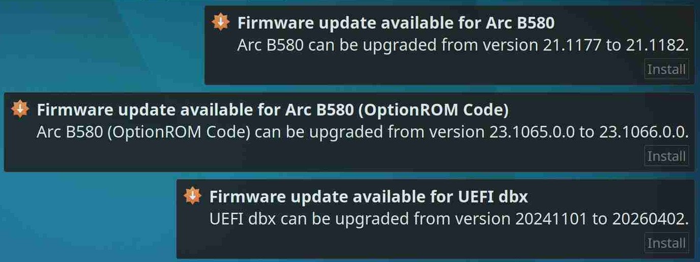

Bei mir ist das aufgepoppt:
Wenn ich an das letzte FW-Update unter Win11 denke, dann war das sehr aufwendig. Da kam auch die Meldung, dass ich von DP auf HDMI umstecken muss.
Was bedeutet das UEFI-Update? Macht man das normalerweise über ein Mobo-Update?
Wie würde ich das richtig unter Linux machen? Bei der Graka traue ich mich nicht.
dbx ist eine der Zertifikatsdatenbanken, das ist wohl gar kein richtiges UEFI-Update sondern ich vermute das da nur die Datenbank im nichtflüchtigen Speicher upgedatet wird.
UEFI dbx = Secure Boot Forbidden Signature Database
Da ich Secure Boot standardmäßig deaktiviert habe, juckt mich das nicht.
Ansonsten: Mach ein Backup oder ein System-Snapshot und installier die Updates.
Ich auch, aber die Meldung nervt. Bei der Graka schaue ich mir an, was das Windows-Update-Tool meint. Da hätte ich beim 1. Update viel falsch gemacht, wer denkt schon daran, dass ein DP-Kabel einiges kaputt machen kann.
Das ist vermutlich fwupd oder der Manager, der dir das aufwirft. Wenn es dich nervt, deaktivieren den Dienst (→ systemctl statuts fwup* , systemctl disable …)
Sorry, mit GUIs zu Tools kenne ich mich nicht so aus. Auf der Konsole kannst du das in einem Rutsch anstoßen per fwupdmgr update
… anders als unter Windows geht das mit diesem einen Tool, keinem Zoo diverser Hersteller. Also, letzteres gibt es schon noch, aber immer seltener.
...oder einfach auf "Install" klicken in der jeweiligen Meldung. Dann ist nach ein paar Sekunden auch Ruhe.

Die Firmware Updates holt es vom Linux Vendor Firmware Service, das ist im Prinzip ein Dateihoster wo Hardware-Hersteller ihre Firmware hochladen. Der fwupdmgr, auf vielen Distros heute standardmäßig installiert, kann die dann bei dir einspielen.
So musst du nicht zig Herstellerseiten hinterherlaufen um verfügbare Updates zu finden, die dann oft auch nur in Form einer .exe für Windows daherkommen... und der Hersteller muss keinen Updater für Linux entwickeln und selber zum Download anbieten.
Leider nehmen viele Hersteller nicht Teil wegen Inkompetenz oder rechtlichen Unklarheiten, aber wenn man Hardware gezielt für die Nutzung mit Linux einkauft lohnt es sich zu berücksichtigen ob der Hersteller Updates auf LVFS bereitstellt.

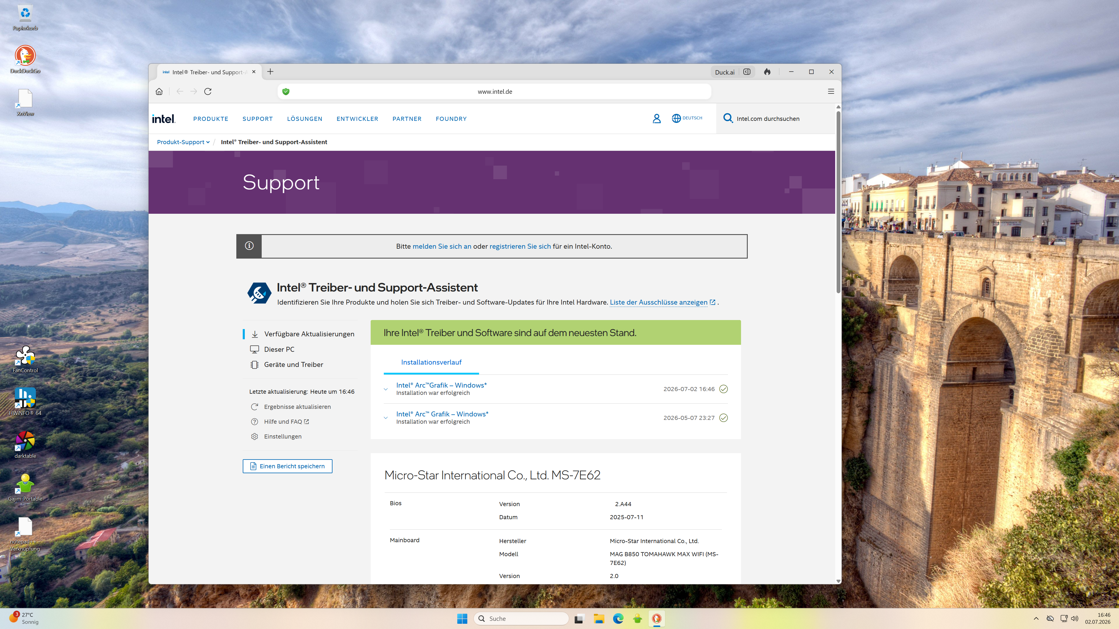

WIe aktualisiere ich UEFI unter Win? Könnte am sichersten sein? Brauche ich da zwingend eine neue Mobo-FW?

Ich habe mich nicht getraut und die Graka unter Windows aktualisiert. Meldung bzgl. HDMI kam dieses Mal keine. Aber es wurden 2 Pakete aktualisiert, auch das Programm selber.
Wenn ich unter Linux die Firmware aktualisiere, könnte unter Windows was abgehen. Ich verwende Windows praktisch nur zum Flashen, aber irgendwann könnte da was abgehen.
