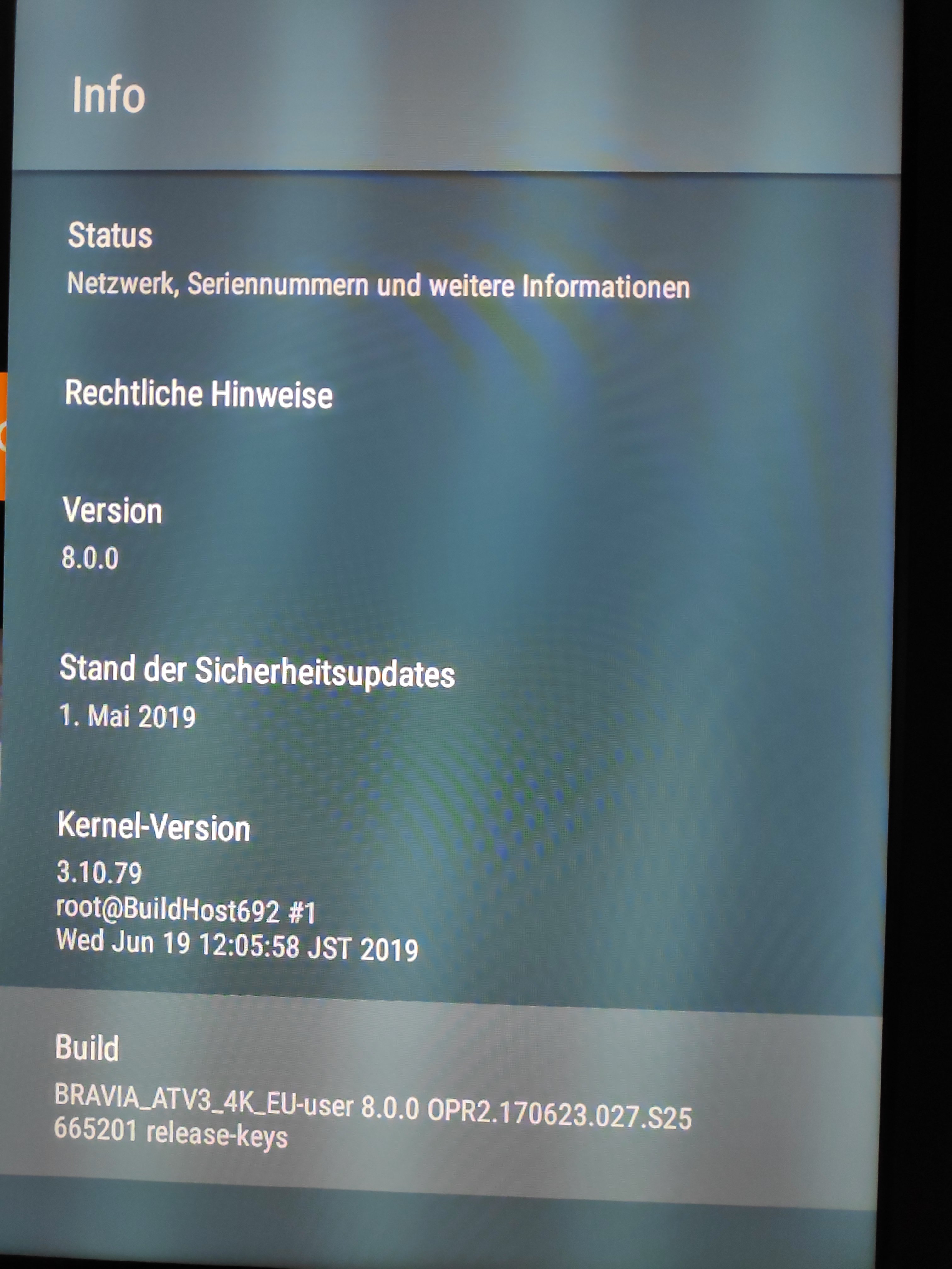

Das Update ist ja nun schon paar Tage alt. Würdet ihr das Update von Android 8.0.0. auf die aktuelle Firmware v6.7165 empfehlen?
