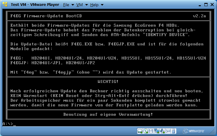

Was heißt: Nach erfolgreichem Update den Rechner richtig ausschalten und neu booten, kein Warm...usw.
Meine Platte ist komplett leer. Nach dem CD Boot und aufspielen der neuen FW, kann ich den Rechner nur ausmachen. Reboot bringt da nicht viel, da die Platte sauber ist. Der Rechner startet erneut von der CD
Wie gehe ich am besten vor. Sorry für die dumme Frage. Ich kenne mich mit DOS nun gar nicht aus.
Danke
@krusoalf
Das bedeutet, dass du nach erfolgreichem Firmware-Update einen sogenannten Kaltstart durchführen musst, damit die neue Firmware von der Platte geladen werden kann und nicht die alte, fehlerhafte im Arbeitsspeicher verbleibt und weiter genutzt wird (was bei einem Warmstart passiert). Also den Power-Knopf des Gehäuses drücken (je nach BIOS-Einstellung auch eventuell drei Sekunden lang), damit der PC sich komplett ausschaltet oder noch besser einfach die Stromversorgung des PCs kurz trennen (Stromstecker ziehen) und wiederherstellen. Es kommt also darauf an, dass der Rechner (im Grunde nur der Arbeitsspeicher) für kurze Zeit komplett stromlos gemacht wird, damit alle Daten im Arbeitsspeicher gelöscht werden.
Da die Platte leer ist, musst du natürlich ein Betriebssystem darauf installieren, sofern du vor hast diese Platte als Systemlaufwerk zu benutzen.

Wo steht was von baddisk? Blinkt die Eingabeaufforderung (A:\>_)? Kannst du mal ein Foto davon machen?
Welches Image (Version) hast du runtergeladen?
Version 2.1 hatte ich verwendet, demnächst probiere ich das mit der Version 2.2a, wenns nicht klappt mach ich nen Foto
