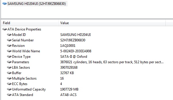

ich habe mir heute eine neue Samsung HD204 gekauft.
Da ich nicht genau weiß ob hier das Update zu machen ist oder nicht habe ich mal die Daten der HDD gezogen und hier hochgeladen.
Vielleicht könnte mir jemand von euch sagen ob ich diese HDD Updaten muss oder nicht. Vielen Dank im vorraus!
MfG
Fump
Da die alte sowie die neue Firmware die gleiche Bezeichnung (1AQ10001) haben, kann man es nicht sagen.
Ich habe mir vor 2 Wochen auch eine HD204UI für mein externes Gehäuse gekauft und sie einfach upgedated. Geht schnell und löscht keine Daten. Denn es gibt ja auch keine Aussagen dazu ob die aktuelle Produktion (glaub meine ist schon aus 12.2010, oder noch 11.2010 müsste ich heute Abend schauen) schon die neue Firmware hat.
Deshalb einfach mal Updaten, denn Schaden kann es nicht. Und nicht das Ausschalten des PCs nach dem Update vergessen, damit die HDD keinen Strom mehr bekommt und sie das Firmware Update so übernimmt.
Wenn du es gemacht hast, kannst du dir selbst ja sicher sein das die neue FW drauf ist, auch wenn sie immernoch 1AQ10001 lautet.
