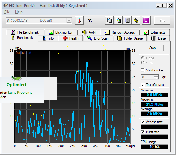

Also hab das Teil zurückgeschickt und ne neue bekommen. :freak: Hab die gleich mal mit HDTunePro checken lassen, das Ergebnis is folgendes:

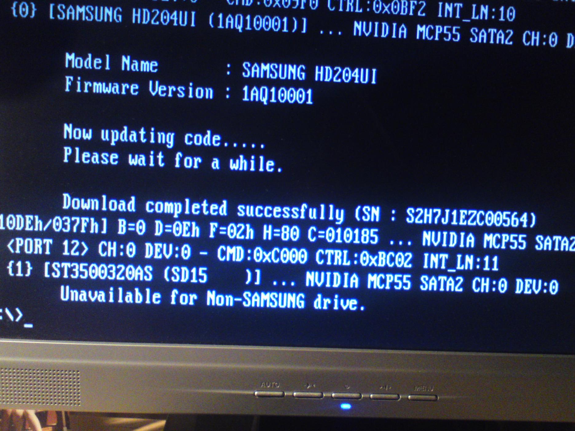

So, nach dem "Download sucessful" kommt diese Meldung: DSC00688.jpg
Stimmt irgendwas mit meinem Mainboard nicht, oder meinem BIOS oder meinem PC allgemein?

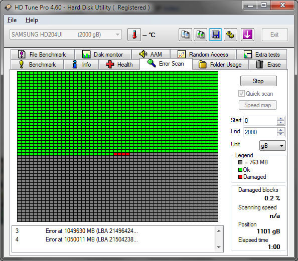

P.S.: Der Fehler bei HDTune, die beschädigten Sektoren....das fängt bei genau der selben Stelle an, wie bei meiner "alten", ersten Samsung-HD, die ich dann zurückgeschickt hab.
Produktionsfehler? Zufall? Oder vllt doch ein Fehler meines PCs?
welch seltsamer Zufall, dass gerade bei 2^31 (2147483648) Sektoren Schluss ist (1,099GB oder 1GiB)
Das dürfte entweder durch das BIOS limitiert werden
oder ein Gigabyte-Board-BIOS hat dir die 2TB Platte auf 1TB geschrumpft...

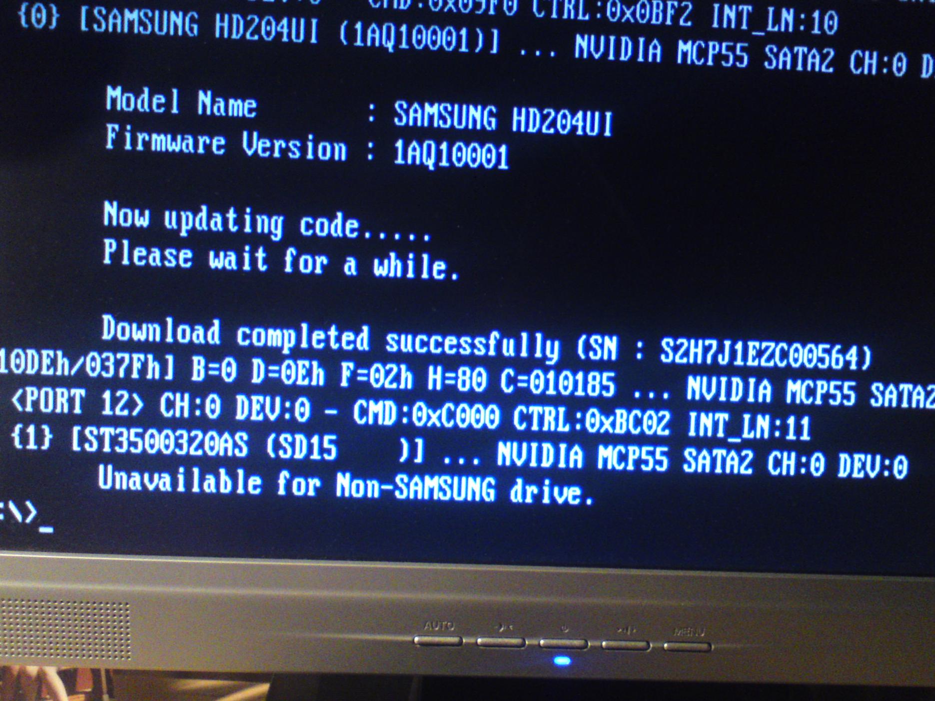

Bezüglich dem Bildschirmfoto. Du hattest neben der Samsung, die erfolgreich gepatched wurde, noch eine Seagate angeschlossen. Das Update-Programm scannt die Schnittstelle nach Laufwerken und hat dabei auch die Seagate gefunden (mehrer angeschlossene F4 können in einem Rutsch gepatched werden). Da es sich aber nicht um ein entsprechendes Modell von Samsung handelt, wird nicht versucht das Update aufzuspielen, was mit der Meldung "Unavailable for Non-SAMSUNG drive" ausgedrückt wird.

Ernst@at hat Recht. Kontrolliere bitte mal mit welcher Kapazität die F4 vom BIOS erkannt wird. Wenn sie nur mit 1 TB erkannt wird, hat der BIOS Bug von Gigabyte wieder zugeschlagen. Vorausgesetzt natürlich, du hast ein Board von Gigabyte. Andererseits könnte auch ein Vorbesitzter (dem Fernabsatzgesetz sei Dank) ein betroffenes Gigabyte Board besitzen und die Platte geschrumpft haben, woraufhin die Platte wohl zurückgeschickt wurde.

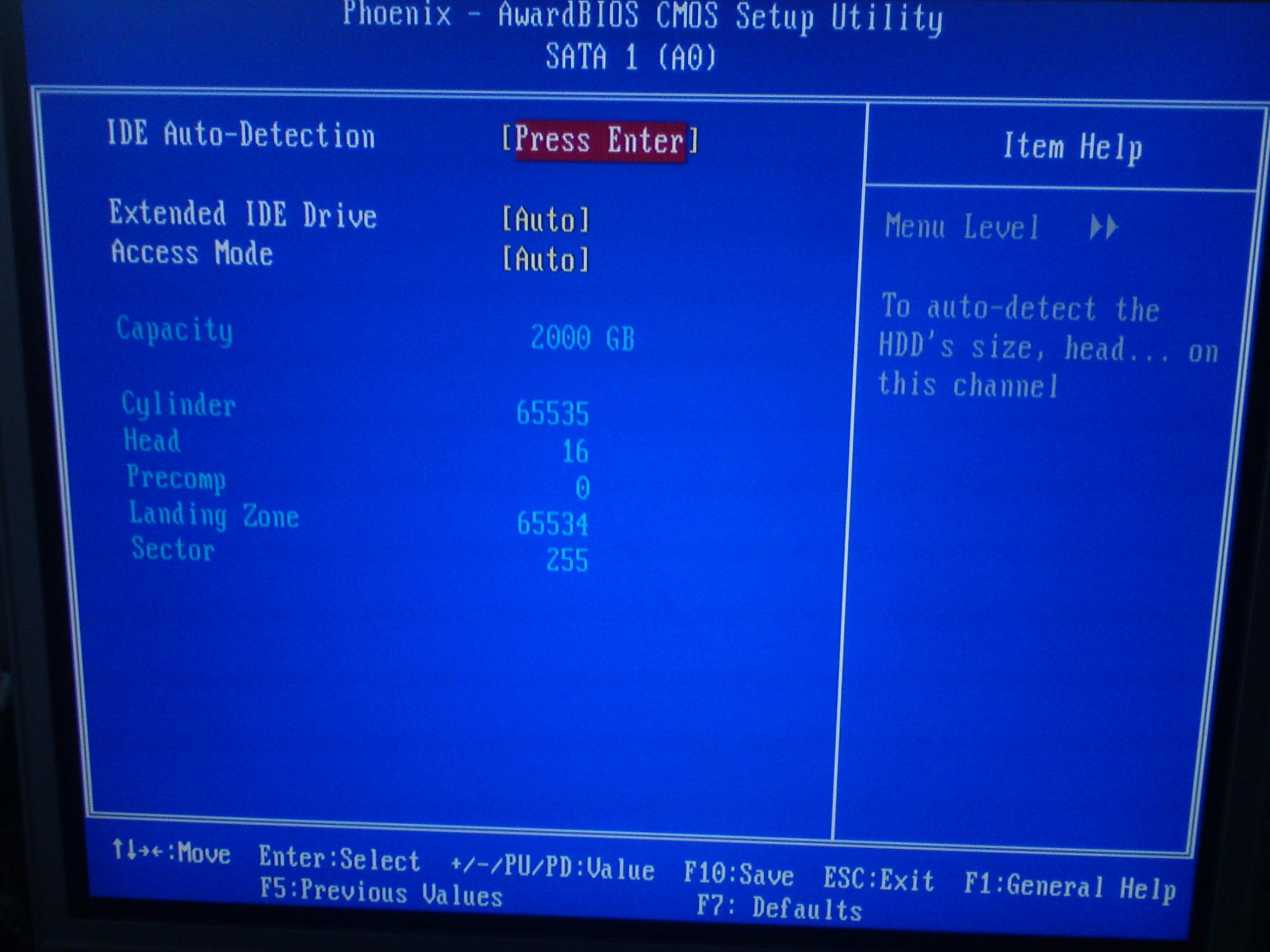

So, jetz muss ich blöd fragen, wie und wo kann ich nachschaun, welche Kapazität mein BIOS erkennt? :D
Hab glaub ich schoma nachgesehn, da warns i.wie 1899GB oder sowas um den Dreh.
EDIT: So, hab hier mal n Bildchen gemacht. :D DSC00689.jpg

Hast du das Bildschimfoto beim ersten oder zweiten Versuch gemacht? Sollte das beim zweiten Versuch gewesen sein. Sicher, dass keine weitere Festplatte, eventuell extern per eSATA, angeschlossen war/ist?
Hnafgurkenhasse schrieb:
Is das Update jetz schon drauf, oder nicht?
Ja, ist es. Steht doch auch da. Siehe Bildschirmfoto -> "Download completed successfully".

Da dein BIOS diese Platte aber mit voller Kapazität erkennt, kann das nicht der Fall sein. Eventuell kommt der Chipsatz oder auch nur das BIOS deines Mainboards mit 2 TB Festplatten nicht zurecht (sofern du nicht dieselbe Platte wieder zurückerhalten hast).
Schau mal, ob es ein aktuelleres BIOS für dein Mainboard gibt und aktualisiere es, wenn ja.

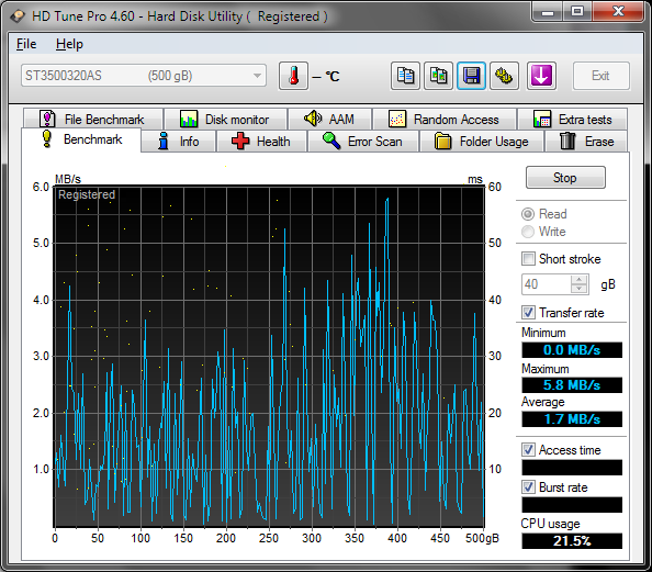

Der is total langsam geworden, von heut auf morgen.
P.S.: Man möge mir meine Ausdrucksweise verzeihen, aber sowas nervt mich einfach bis zur Weißglut.
EDIT: Guckt euch mal die Zugriffszeiten an, das is ungefähr so wie von nem alten 64 Commodore und sogar der war schneller. :D
Wie man sehen kann, hab ich das einmal mit dem "Turbo-Modus" von TuneUpUtilities gemacht und einmal ohne. Mit Turbo-Modus kommt das ganze sogar auf spektakuläre 31,9 MB/S!!!! Woooooow! :O
So. Woran kann das also liegen, dass die Festplatte so dermaßen runtergeslowt is?
