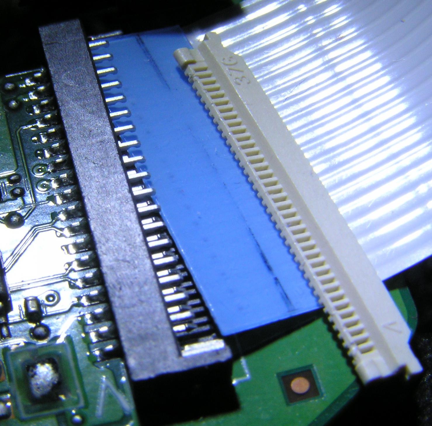

Bin hier grad dabei mein Notebook zu reparieren, aber ich krieg das ******* Flachbandkabel nicht mehr angebracht. :grr::grr::grr:
Wie rum muss das weiße Plasikteil da rauf??? Oder geht das gar nicht mehr?? muss ihc das jetzt kleben?

normal hebt man das weiße ding hoch und kann das kabel rausziehn.
beim montieren kabel rein und weißes teil runterdrücken.
aber bei dir ist es ab...
da sind doch so runde kugeln am weißen teil, kann man das nicht am anschluss wieder einstecken und hochklappen?

das weiße teil sollte eigentlich fest mit dem Rest des Steckers verbunden sein.
das Klappt man üblicherweise auf anstatt es abzureißen ;)

eventuell ist es am sinnvollsten sich einen Neuen Stecker zu Kaufen um dann das Weiße Plastik teil zu tauschen.
sollte das nicht gehen, dann einen Neuen Stecker anlöten.

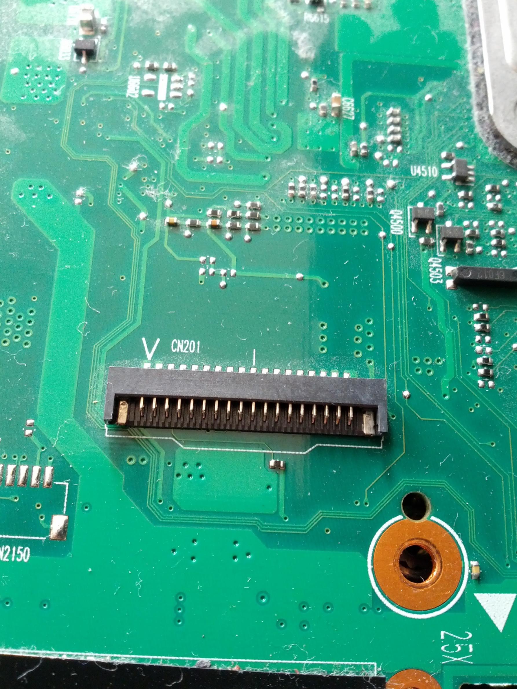

Zwei USB Anschlüsse gingen nicht mehr. Die Reperaturwerkstatt hat gesagt, es seit etwas gebrochen. Habe mir dann statt einer Reperatur nur das Ersatzteil schicken lassen. Ich konnte nicht gebrochenes entdecken und wenn man das Kabel wieder richtig verankert hat, dann gingen die Ports wieder.

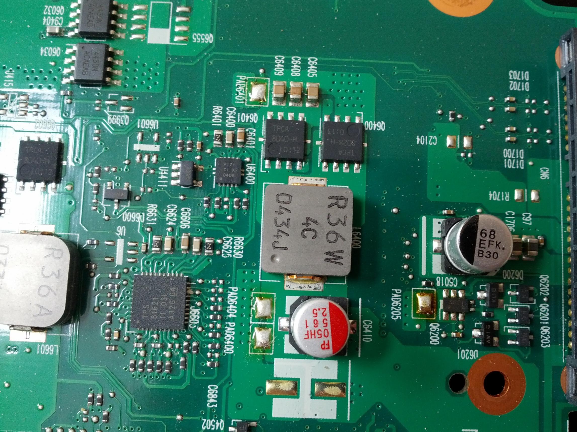

Beim Bild 2 Sieht man den Anschluss um den es ging. Und ich glaube heiß wirds auf der unteren Seite des Boards (Bild 1). Welches Bauteil genau heiß wird weiß ich nicht. Wie kann ich das rausfinden? Alles anfassen ist ja eher nicht so gut schätz ich mal. Könnte ja dadurch erst kaputt gegangen sein (wobei ich vorher den Schutzkontakt der Steckdose (ist das gut?) und son Metallding der Heizung angefasst habe).

das graue teil sieht mir aus wie ein wandler, wird wohl normal sein dass der minimal warm wird. ich glaub nicht dass der fehler beim tastaturanschluss zu suchen ist, das kann alles mögliche sein (auf dem bild sieht man ja auch dass in der flexkabel fixierung kein pin verbogen ist, normalerweise könnte man da ja net reinschauen wenn der hebel net rausgerißen wär ;-)

Steckdose und Heizung verhindern keinen ESD-Schaden. Vorallem nicht wenn Akku und/oder Netzteil angeschlossen sind und man auf der Platine rumpfuscht.
Ich tippe auf ESD-Schaden oder Kurzschluss. Wieviel hast du durch dein Basteln gegenüber der Werkstatt gespart, mastet?
