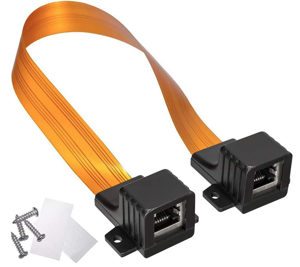

ich möchte meine Überwachungskamera an der Fensterbank montieren im 1. OG. Habe mir dazu schon ein Flachbandkabel bestellt, aber leider ist das Kabel etwas dick bzw. recht steif. Bekomme nur mit etwas Druck das Fenster zu, hab natürlich die Befürchtung, dass das Kabel nach einigen malen öffen und schließen defekt wird. Oder die Dichtung auf dauer Beschädigt wird. Ist ja auch nicht Sinn der Sache.
Sind alle Flachbandkabel so steif oder hab ich nur die "falschen" bestellt?
Alternative die ich gefunden habe, wäre diese Durchführung
Amazon Link
Bin aber da nicht so richtig begeister von der Lösung...Manche schreiben, dass PoE nicht funktioniert

die Fensterdurchführungen sind nicht zu empfehlen, die Geschwindigkeit leidet drunter und es geht kein PoE. Selbst schon getestet :D.

Das mit dem Loch überlege ich mir noch, wahrscheinlich wird es dort hinauslaufen..., aber es funktioniert (bis auf PoE) mal. Entweder ist das Netzteil zu schwach oder irgendwas stimmt da nicht..
Ich bezweifle sehr stark, dass ein Flachbandkabel für POE geeignet ist und es deswegen nicht klappt.
Es handelt sich um ein CAT 8 Flat Kabel laut Bezeichnung. Das Flachbandkabel kann ich leider eh nicht nutzen, da es trotzdem zu dick ist.

Bei diesen Durchführungen habe ich meine Zweifel, dass da auf der anderen Seite noch Strom rauskommt
