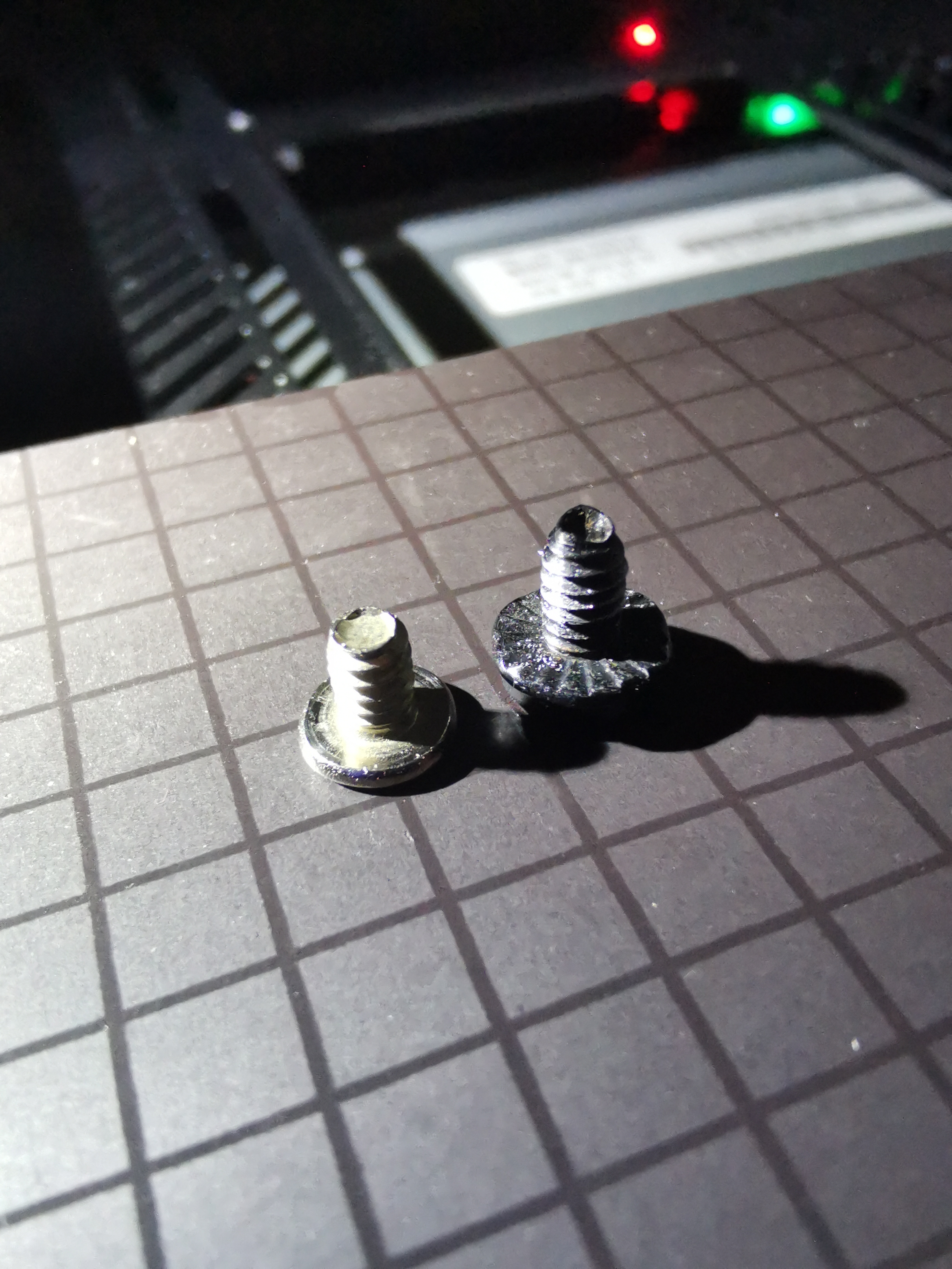

Aber mit ALU Beschichtung laut Foto dann wohl auch zu hart gezogen... Also Aufschneiden? Womit wir uns ja dann doch wieder M4 nähern... ;)

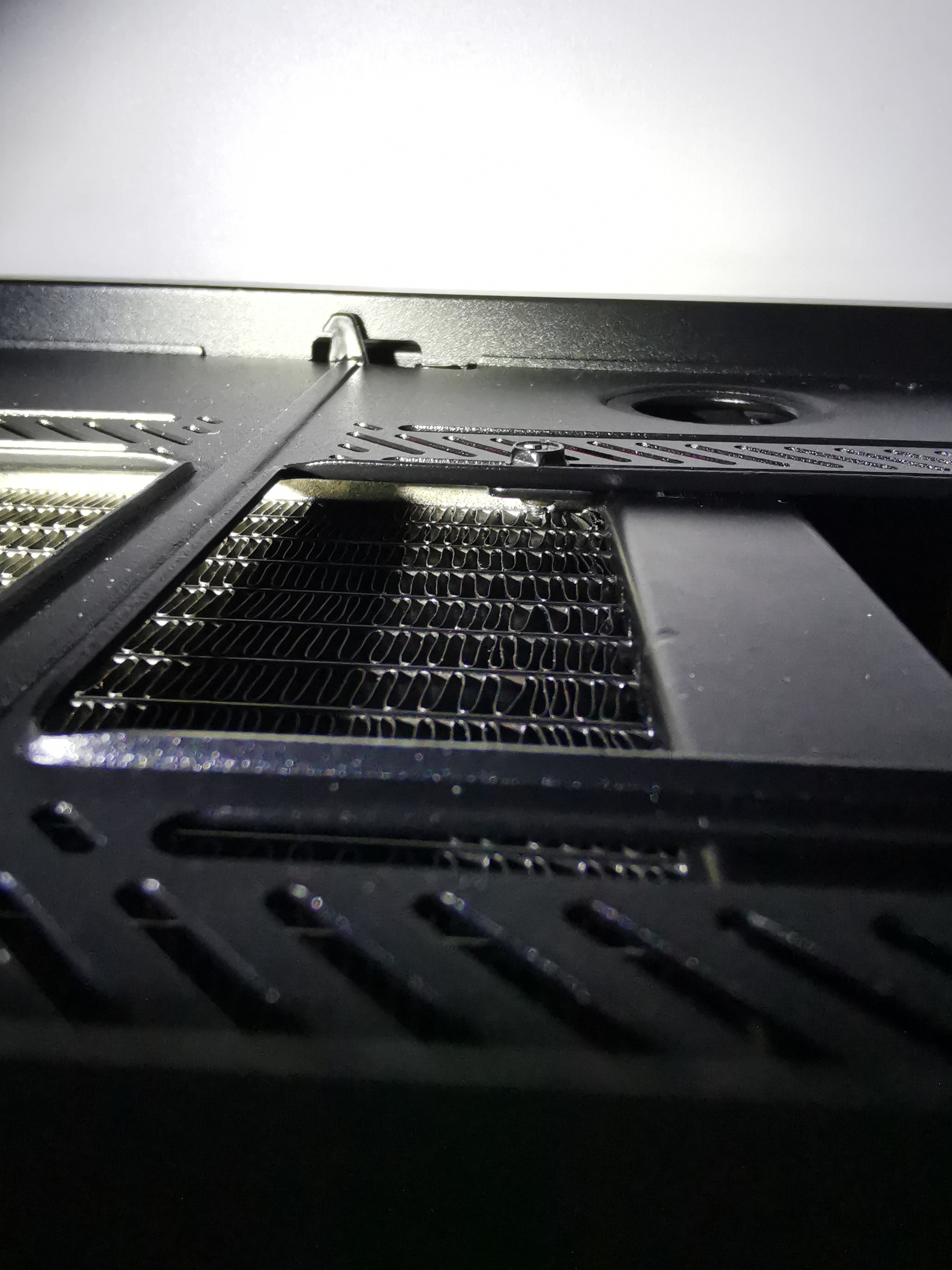

Wer auch immer das Nachschneidet sollte sich im Klaren darüber sein dass da im Radator irgendwo die Kühllammellen anfangen!

38911 schrieb:
… Sind das die Schrauben die schon einmal im Radiator saßen ? wenn ja hat der Radiator wahrscheinlich ein M3 gewinde ( gehabt)…
Ja der TE schrieb weiter oben dass das die originalen Coolermaster Schrauben sind (die Rechte/Längere auf dem Foto)
Reaktionen: Klanac

Ja aber wie oben schon gesagt unbedingt die maximal Tiefe vorher ermitteln! Geht er dabei zu tief ist alles hin, Endgültig.
Bei den Alphacool Radiatoren ist so ein kleines Begrenzungsblech im Weg 1mm vor den Kühllamellen. KA ob Coolermaster das auch so baut. Aber selbst die Längen/Tiefenbegrenzung hält keine starken Kräfte aus.

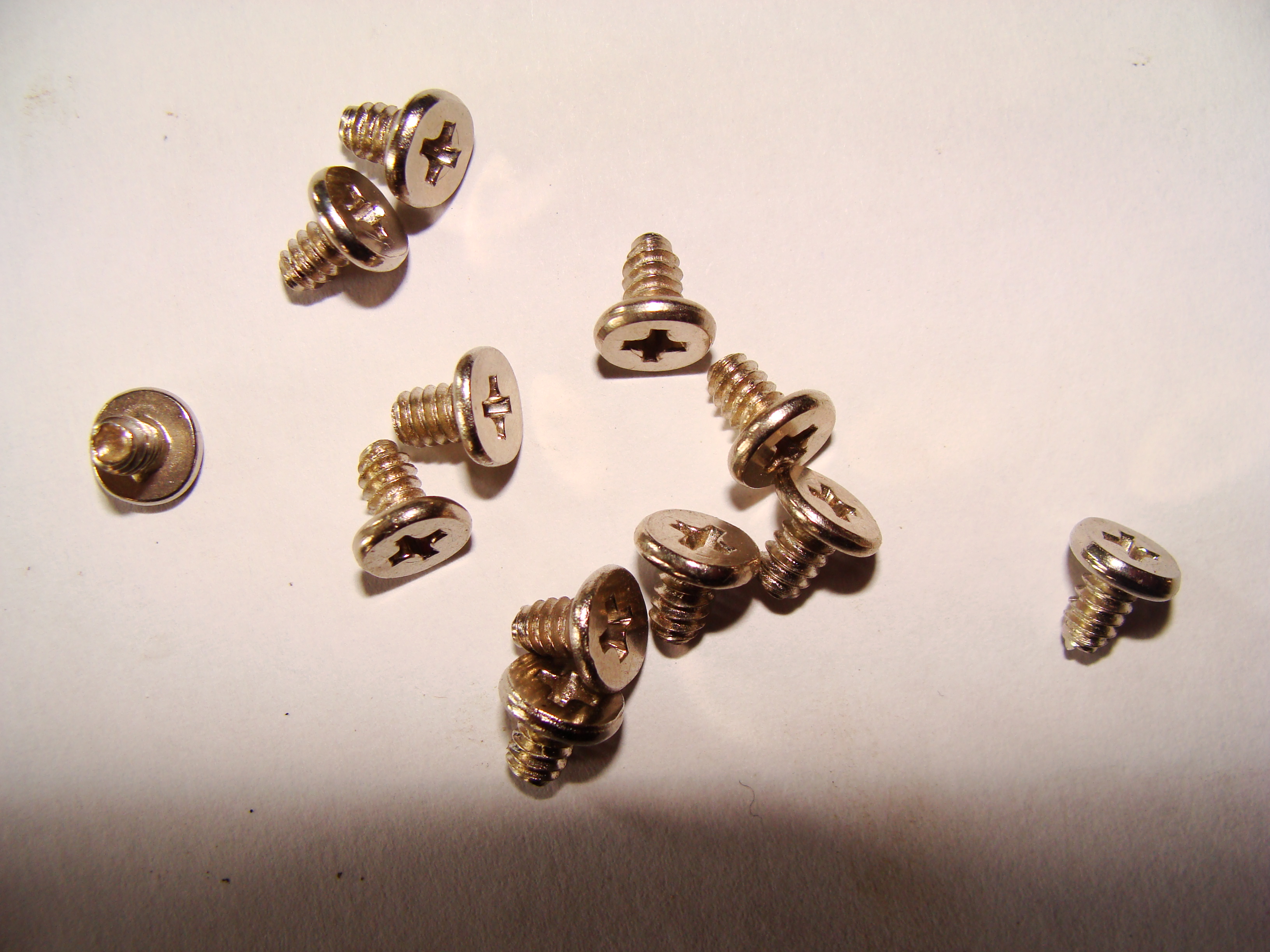

hab mal ein paar UNC 6/32 Flachkopfschrauben rausgesucht, schick mir bitte mal deine Adresse und du probierst einfach aus, ob sie passen.
Reaktionen: Klanac
Ab 3:08 min. sehr gut zu sehen. Sind sicherlich nicht die, die ich momentan nutze.

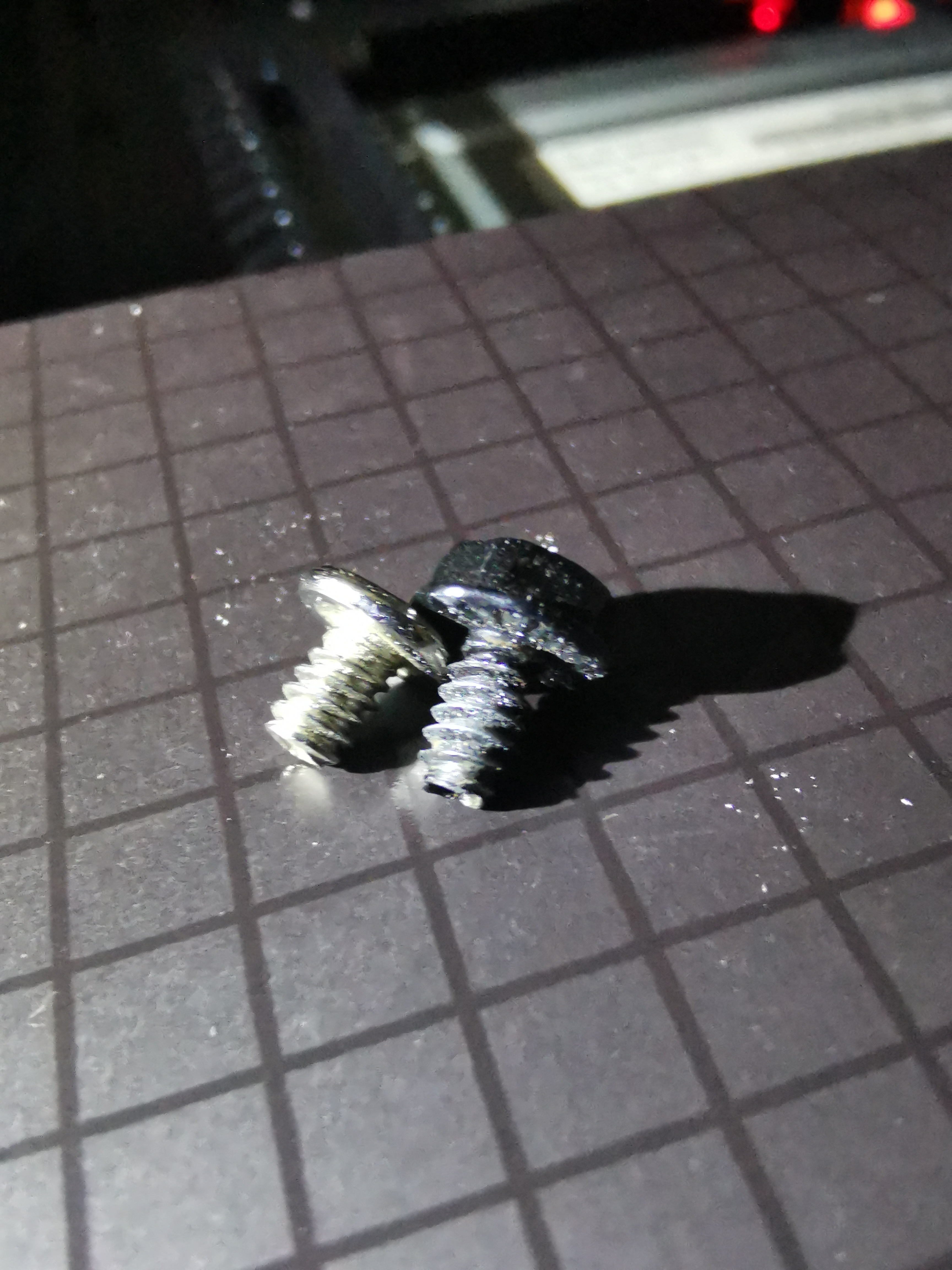

An den Ecken ist es fest, als wären es die perfekten Schrauben dafür, in der Mitte ist es "lockerer" aber sitzt fest.
Das mit den Kabelbinder wäre eine Option.
Der Kollege, bei dem der Rechner war, der hat mir seine alte WaKü damals geschenkt aber AM4 Sockel ist das Problem...
Habe die Schrauben von @38911 erhalten, vielen Dank!
Leider fallen die einfach durch :/

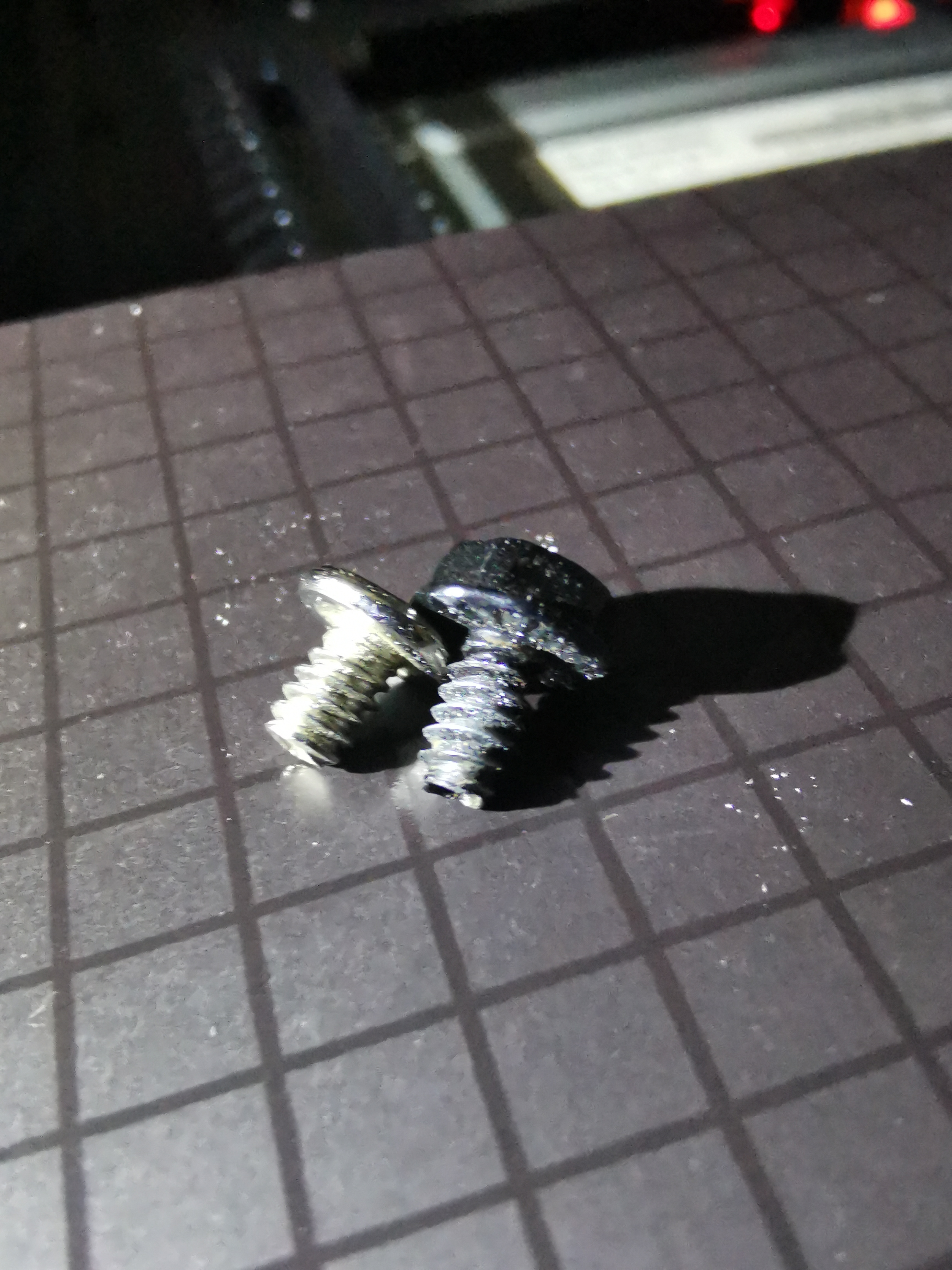

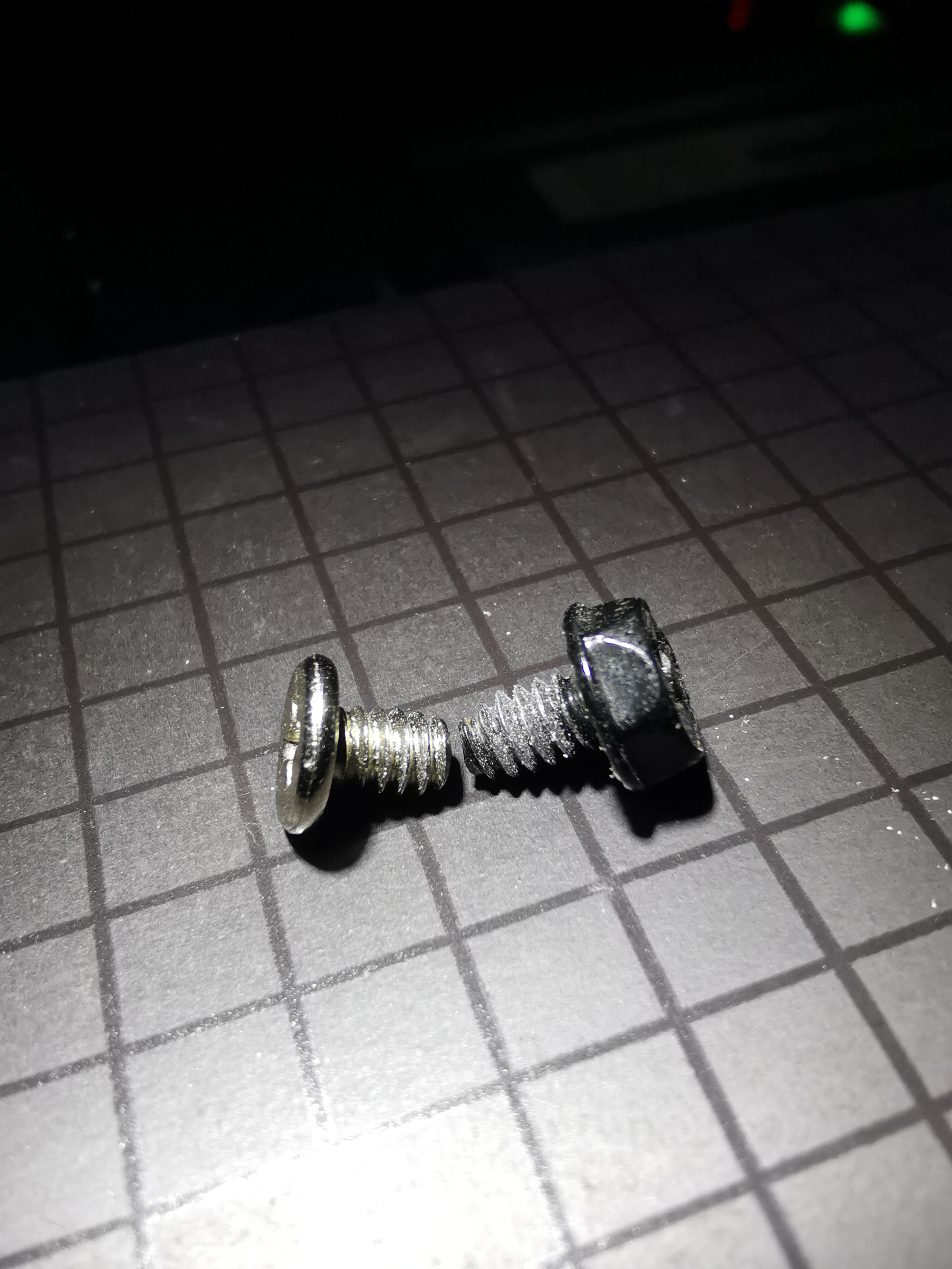

Da der Radiator nur einen Flansch hat , nimm einfach M 3 Flachkopfschrauben, steck sie durch und von unten eine Mutter dagegen. und gut ist.
Auf dem 2tem Bild ist deutlich zu sehen dass die schwarze Schraube niemals zum Gewinde des Radiators gepasst hat, da das Aluminium noch an der Schraube (gefressen) hängt und praktisch das Gewinde neu geschnitten,
bzw. wohl eher vergeigt hat. Und bin immer noch der Meinung dass es ursprüglich Gewinde M3 waren und 6/32 UNC Schrauben rein (über) dreht wurden.
Reaktionen: Klanac
