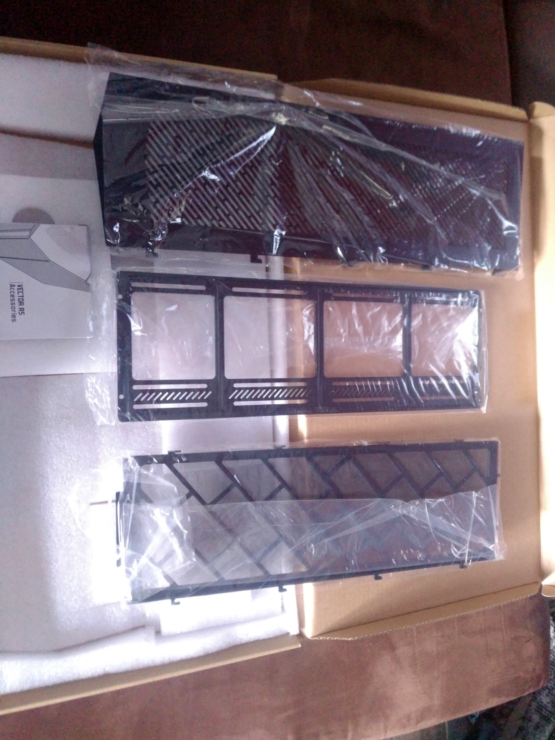

Das Gehäuse kommt in einem sehr großem Karton, denn es muss eine Menge Zubehör mit rein. Ein extra Karton beinhaltet den optionalen Airflow-Deckel, den dazu passenden Luftfilter, die Shroud für bis zu 3x140mm oder 120mm Lüfter und die Schachtel mit den ganzen Schrauben und Kabelbindern. Es liegt sogar ein Putztuch aus Mikrofaser dabei.

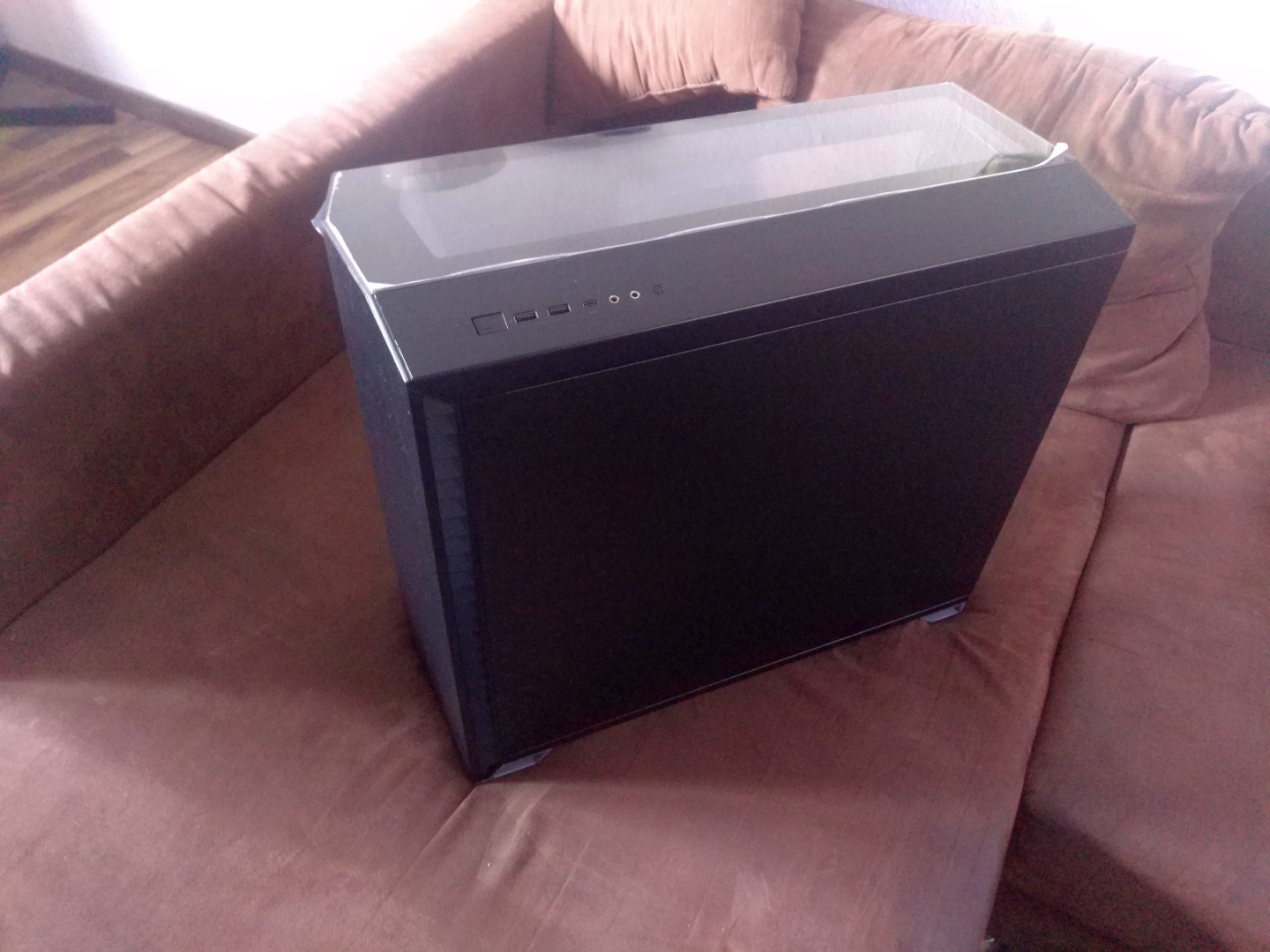

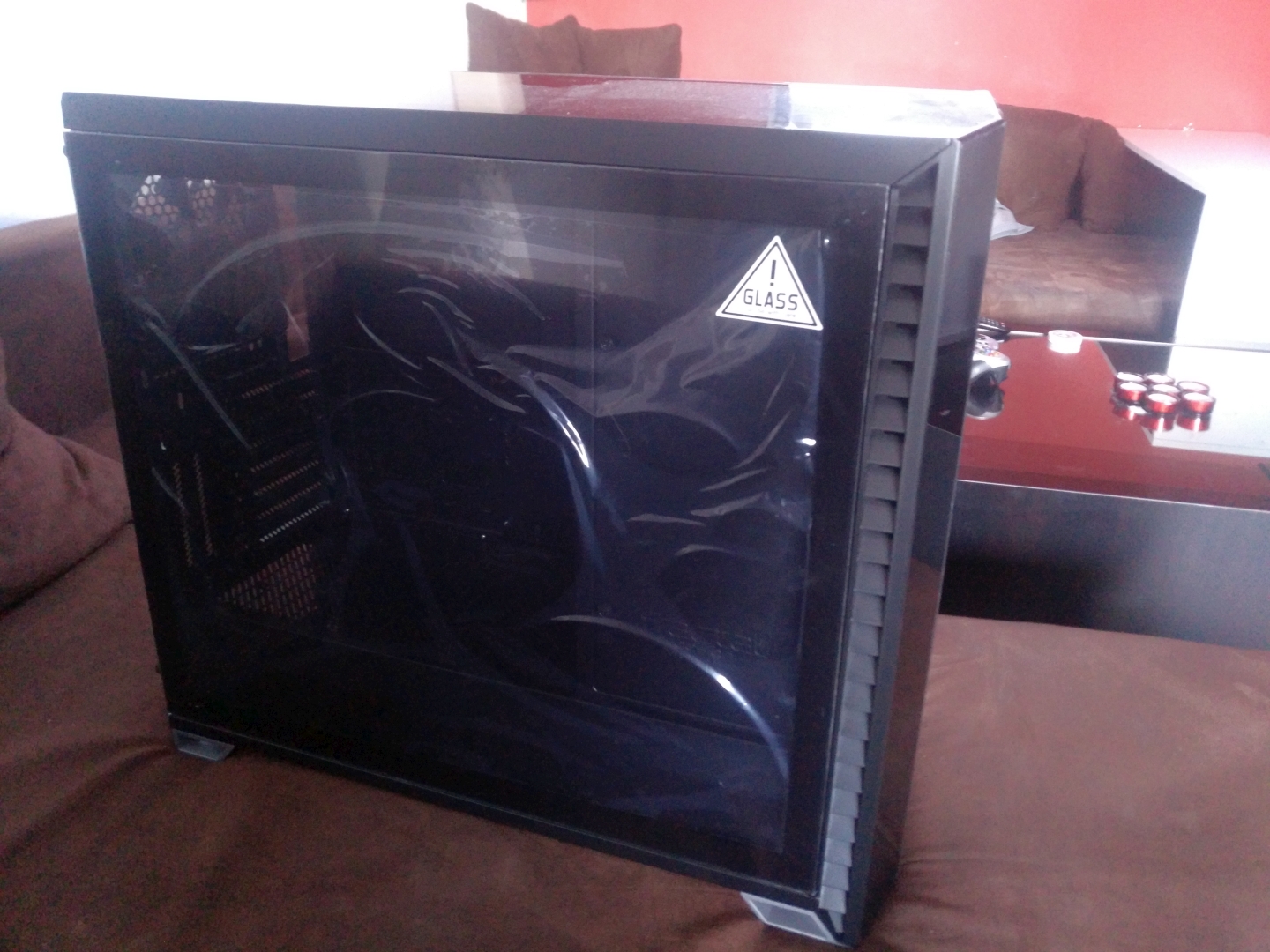

Das grundsätzliche Layout entspricht der Define R6 / S2 Reihe. Die großen Unterschiede sind die Front, der Deckel und die Standfüße. Insgesamt recht wertig, leider sind die Füße nur in4 Alu-Optik also aus Plastik. Das rechte Seitenteil ist gedämmt und die abnehmbare Front erstaunlich schwer was der Lautheit zugute kommen dürfte. Der LED-Streifen teilt die Front in Metall (rechts) und Glas (links). Das Glasseitenteil ist bei meiner Version dunkel getönt und wird mit zwei Schrauben von hinten fixiert anstatt wie bei den meisten anderen Cases mit vier Schrauben in jeder Ecke des Glases selbst. Davon profitiert die Optik ebenso wie von der ungewöhnlichen Asymmetrie. In der Größe unterscheiden sich das Vector RS (552B x 233H x 498T mm) und das Dark Base 700 (554B x 241B x 519T mm) nur wenig.

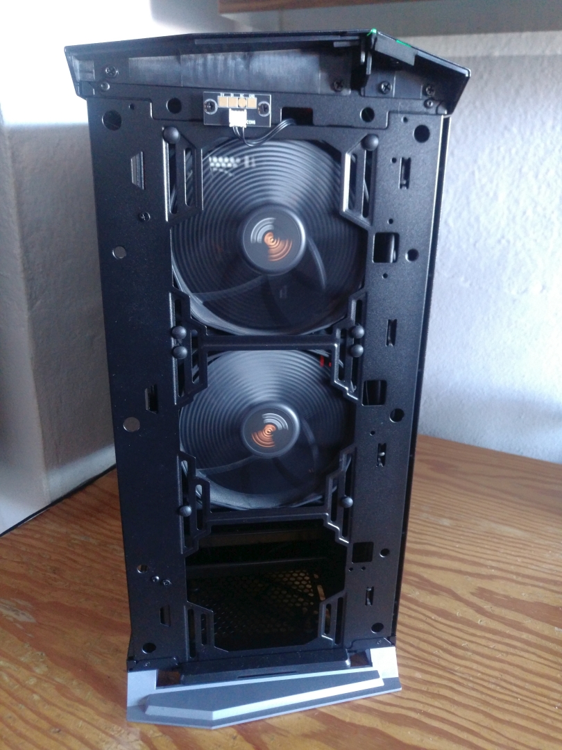

Im Lieferzustand sind drei Fractal Dynamic X2 GP-14 Lüfter eingebaut (2x Front / 1x Rear). Diese laufen mit bis zu 1000 U/min und erzeugen bei 18.9 db(A) einen Airflow von 68.4 CFM und einen Druck von 0.71mm H20. Zum Vergleich bieten die be Quiet! Silent Wings 3 140mm PWM bei ebenfalls max. 1000 U/min einen Durchsatz von 101.09 CFM, einen Druck von 1.08 mm H20 und das bei 15.5 db(A). Die Lüfter von Fractal verfügen auch lediglich über einen 3-Pin Anschluss. Im Vergleich mit dem Dark Base 700 gewinnen auf den ersten Blick also die mitgelieferten Lüfter von be Quiet!.

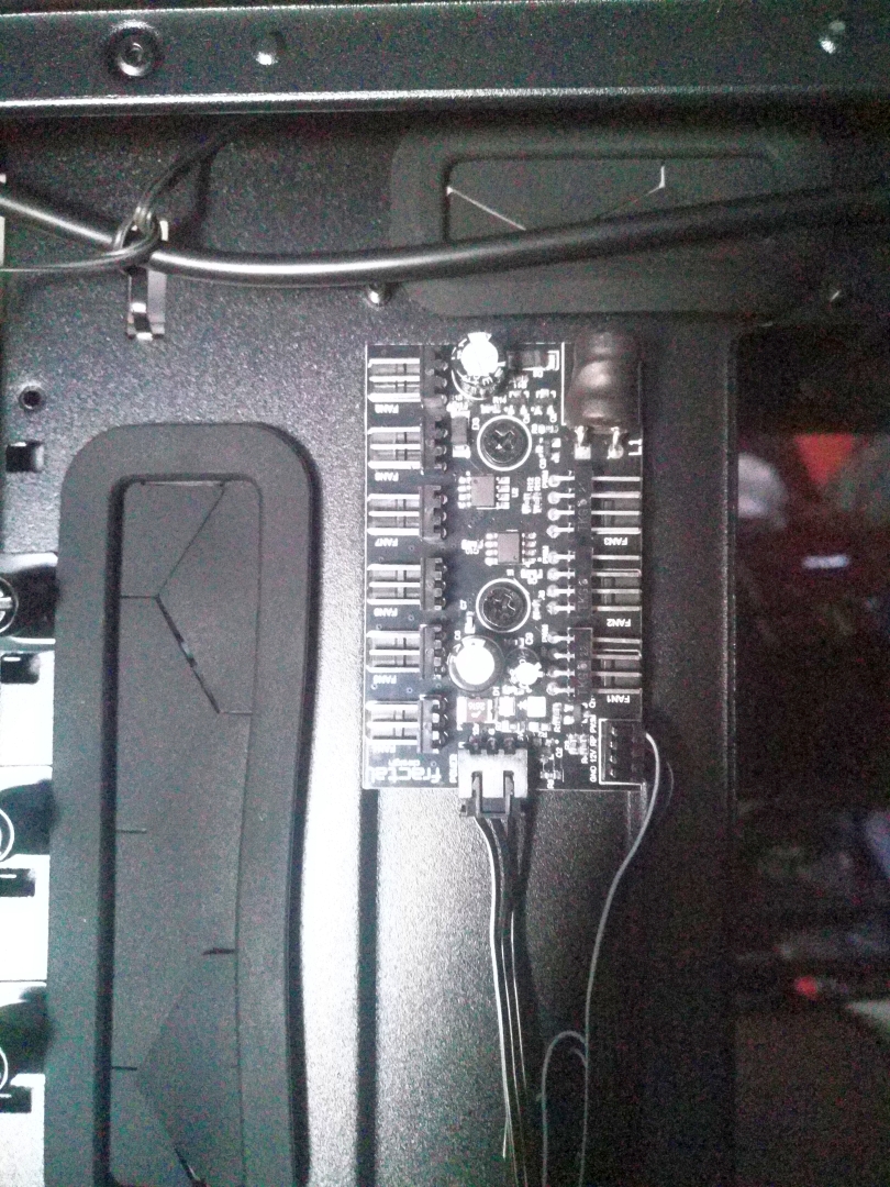

Ein Lüfterhub bietet das Vector RS ebenso wie das Dark Base 700. Beim Letzteren sind 6x PWM Anschlüsse in zwei Reihen á drei Lüfter organisiert. Jede Reihe kann auf Performance oder Silent geschaltet werden. Automatisch ist auch möglich, denn der Hub wird mit einem Chassis Fan Anschluss des Mainboards verbunden und gibt das PWM-Signal an alle sechs Anschlüsse weiter. Der Schalter an der Front kann dann von Auto auf 50% auf 70% und auf 100% geschaltet werden, was sehr komfortabel ist. Der Hub vom Vector RS bietet diese Funktionalität nicht. Zum einen verfügt er nur über drei PWM Anschlüsse die vom Mainboard geregelt werden können, also automatisch, oder 6x 3-Pin Fans die alle auf 100% laufen. Das ist besser als Nichts, aber der erste echte Negativpunkt. Eine HDD LED ist nice to have aber diverse Mainboards haben diese auch verbaut und bei einem Glasseitenteil ist diese auch im Betrieb sichtbar.

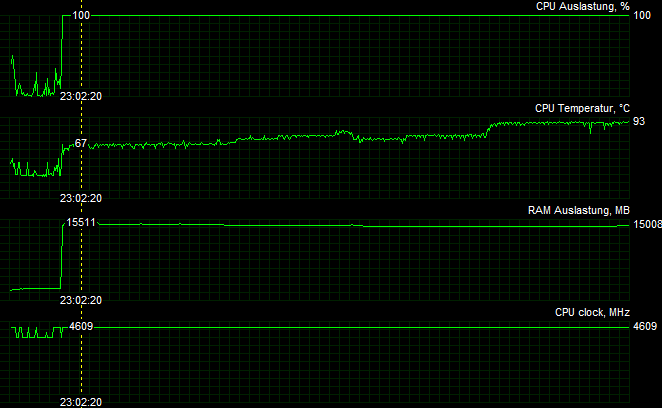

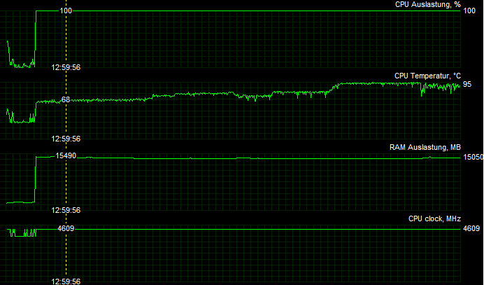

In prime95 zeigte sich zwischen mit 4x Silent Wings 140mm auf 100% und CPU Kühler auf 100% kein Unterschied zwischenDB700 und Vector RS. Auch bei Standardlüftern blieb das Vector RS genauso leistungsfähig, und im subjektiven Eindruck sind die leiser als die Silent Wings 3, was an dem Weniger an bewegter Luft liegen kann.
Vector RS, 3x Dynamic GP-14@100%, prime95 „blend“:
Vector RS, 4x Silent Wings 3 140 PWM @100%, prime95 „blend“:
Dark Base 700, 4x Silent Wings 3 140 PWM @100%, prime95 „blend“:
Im Superpostion Benchmark bot sich folgendes Bild bei 20°C Raumtemperatur und Bestückung mit vier Silent Wings 3 140 PWM 1000U/min Lüftern. Punkte / Temp / GPU Fanspeed (Auto):

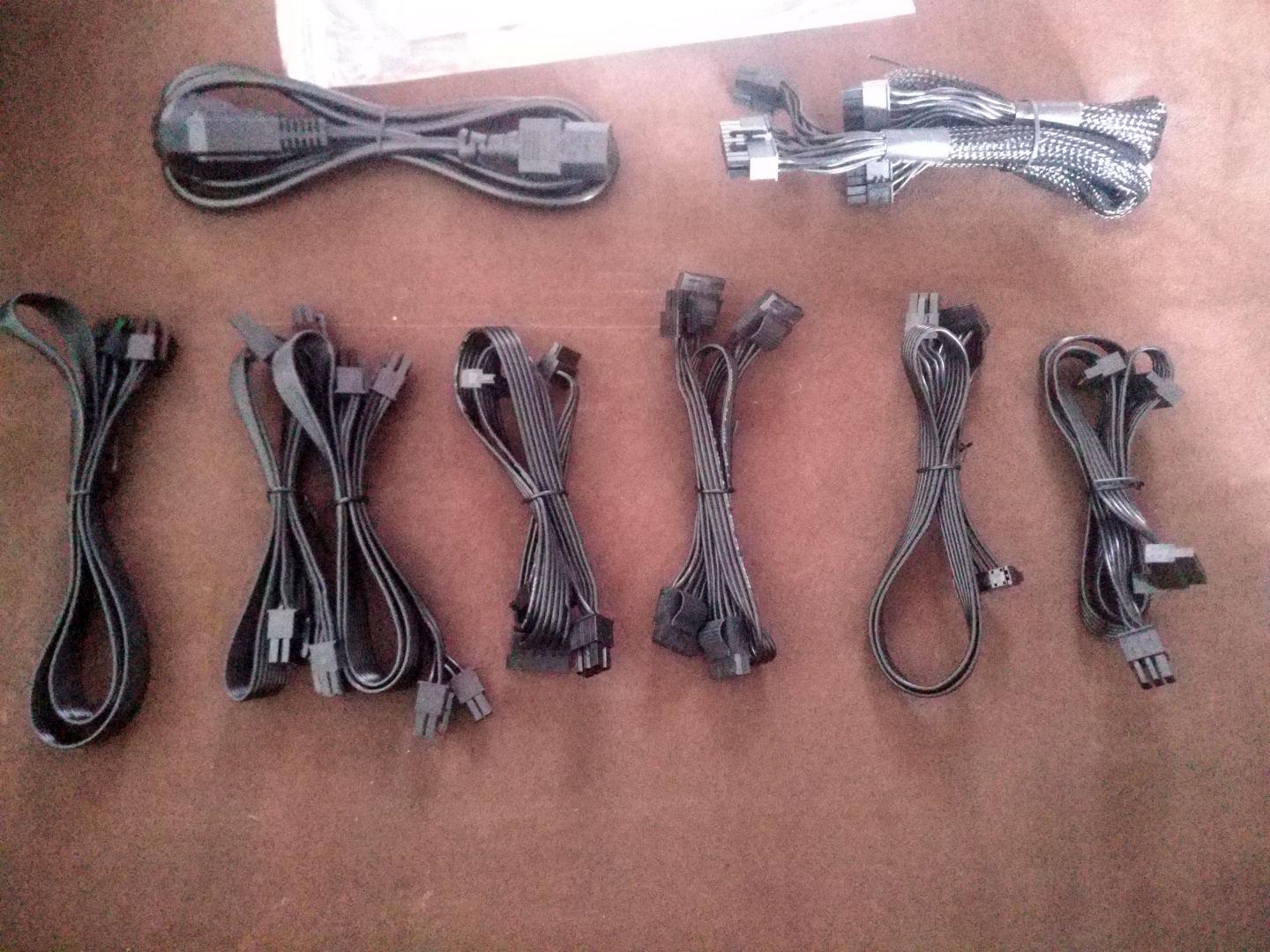

Die beiliegenden Flachbandkabel, Fractal Desing nennt sie UltraFlexTM, eignen sich hervorragend für ein gelungenes Kabelmanagement. Es liegen 3x SATA Stromstränge, ein reiner MOLEX-Strang, 2x 12V(PCIe) Stränge mit je 2x 8-Pin Anschlüssen und natürlich der 24-Pin und 8-Pin ATX-Stromstrang bei. All diese Kabel lassen sich an das Netzteil anschließen, und noch 3x 12V(PCIe) mehr wenn man möchte und diese Kabel nachkauft. Damit ließe sich ein HEDT-System verkabeln welches zwei GPUs mit je 2x 8-Pin Connector erfordert, inkl. 2x 8-Pin ATX (CPU) Anschlüssen. Dazu könnten alle 15 möglichen Laufwerk in dem Vector RS Gehäuse und dessen LED-Strip mit Strom versorgt werden. Allerdings erscheinen mir 660W dafür nicht ausreichend.

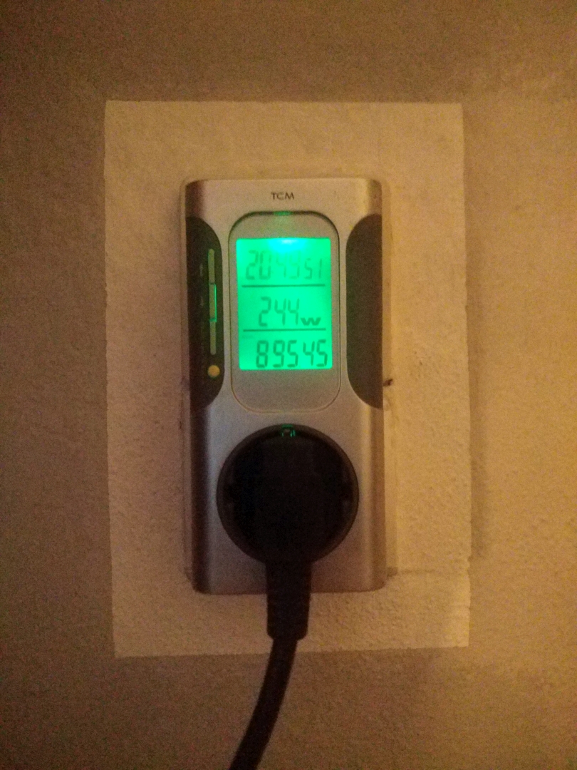

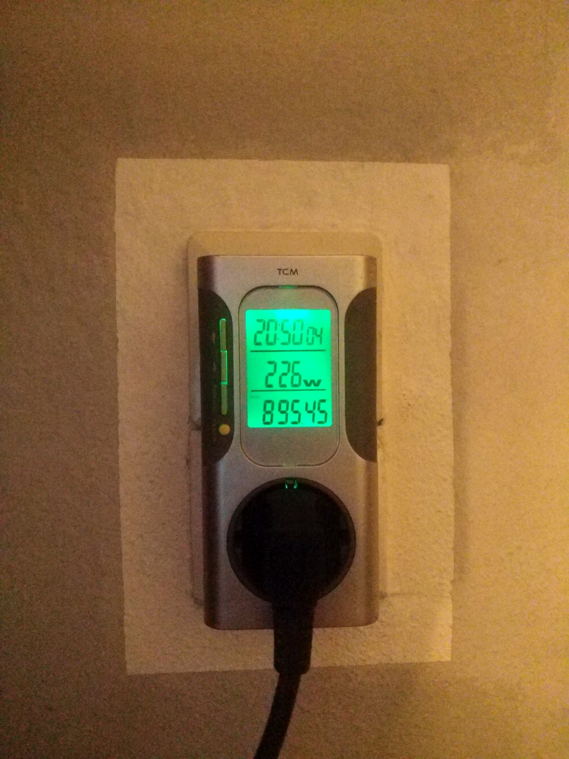

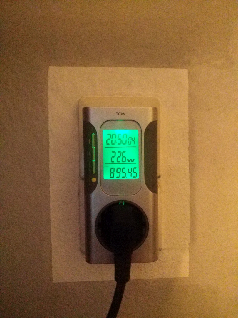

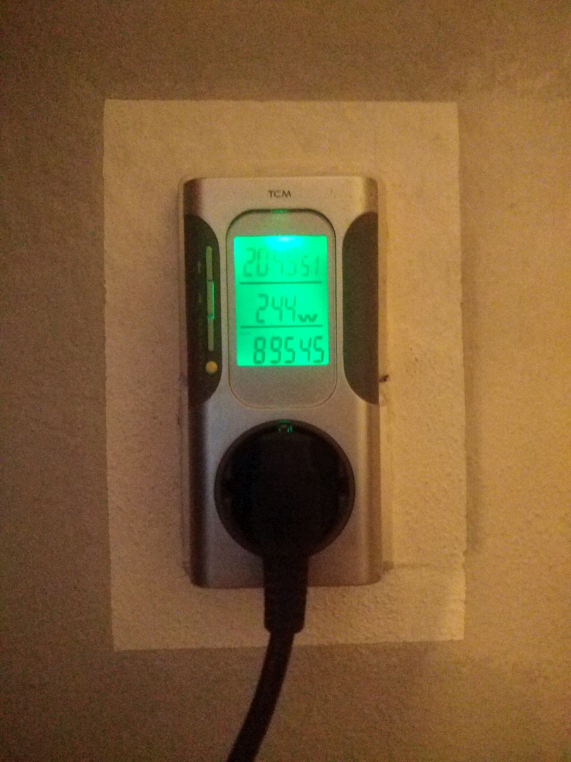

Bei der Effizienz liegt das Netzteil auf gleichem Niveau wie das Dark Power Pro 11 (850W), im Test mit prime95 schwanke das Strommessgerät zwischen 220W und 225W - bei beiden Netzteilen.
