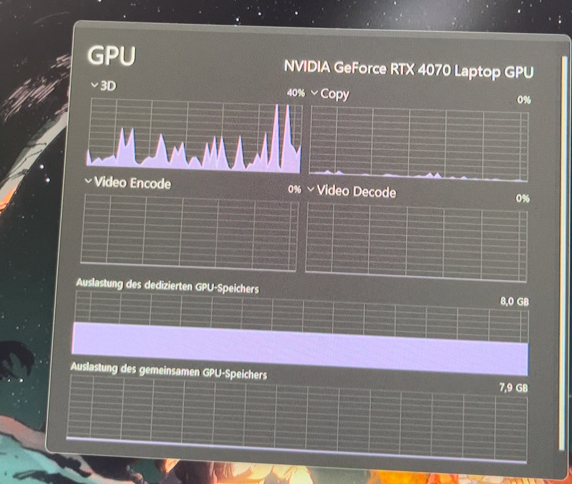

Update: Ich habe im Taskmanager nachgeguckt und da schwankt die Nvidia immer sehr stark von 20% Auslastung bis 70% Auslastung und manchmal bis 100% dann wieder zurück. Jedes mal wenn hohe Zahlen kommen dann passiert das. Temperaturen sind in Ordnung
In Zahlen (Grad Celcius)? Mit zum Beispiel HWiNFO kann man die exakten Werte (und noch mehr) auslesen.
Per se ist eine hohe bis maximale Auslastung gewünscht, man will ja auch die maximale Leistung - und die gibt es (salopp gesagt) mit 100 %, insbesondere bei der GPU/Grafikkarte; bei der CPU/beim Prozessor ist das etwas anders.

Da das Bild auch noch verschwindet, hat das wenig mit "normalen" Performanceproblemen zu tun. Sieht nach einem Hardwaredefekt aus.
Da es sich hier um ein Notebook handelt kann auch die Flex-verbindung zum Monitor einen defekt haben.
Mein Frau hat fast den identischen Laptop, nagelneu und der hatte das mit den Freezes auch.
Auf der Suche im Netz sind wir über einen interessanten Beitrag in Reddit gestoßen, da das Problem wohl einige (ich schätze ja eher alle) Nutzer haben.
Du musst dir im MS Store das MSI Center runter laden und eine von den darin vorinstallieren Apps müsste "Benutzerscenario" oder so ähnlich heißen (bin gerade nicht zuhause zum nachschauen). Da kannst du die Grafikkarte von einem Hybridmodus in Gaming/Performance oder so ähnlich schalten, seit dem läuft er ohne Probleme.
Ahoi und herzlich Willkommen im Forum.
Dass GTA V ruckelt wie die Pest (gut zu erkennen in deinem Video, wenn das Bild mal nicht schwarz ist), ist aber kein gutes Zeichen.
Da bei einem Laptop die Fehlersuche insbesondere auf Hardwareebene deutlich schwerer als bei einem Desktop-System ist, würde ich den Schinken direkt wieder zurückgeben und mir ein alternatives Modell aussuchen - oder zum Spielen gleich nen stationären PC hinstellen.
Kannst das mal von @Nefiwolf mal ausprobieren und ggf. auch mal noch Temperaturen korrekt auslesen, dann haste die Werte auch mal parat.
Wenn sich da aber keine Lösung findet, dann mach es wie von @DJMadMax vorgeschlagen: Reklamieren und zurück damit, da ja offenbar noch neu und "vor kurzem gekauft".
Eine Alternative wäre es, wenn du es dir zutraust. Windows mit samt Treibern neu und sauber zu installieren um Treiberprobleme auszuschließen
