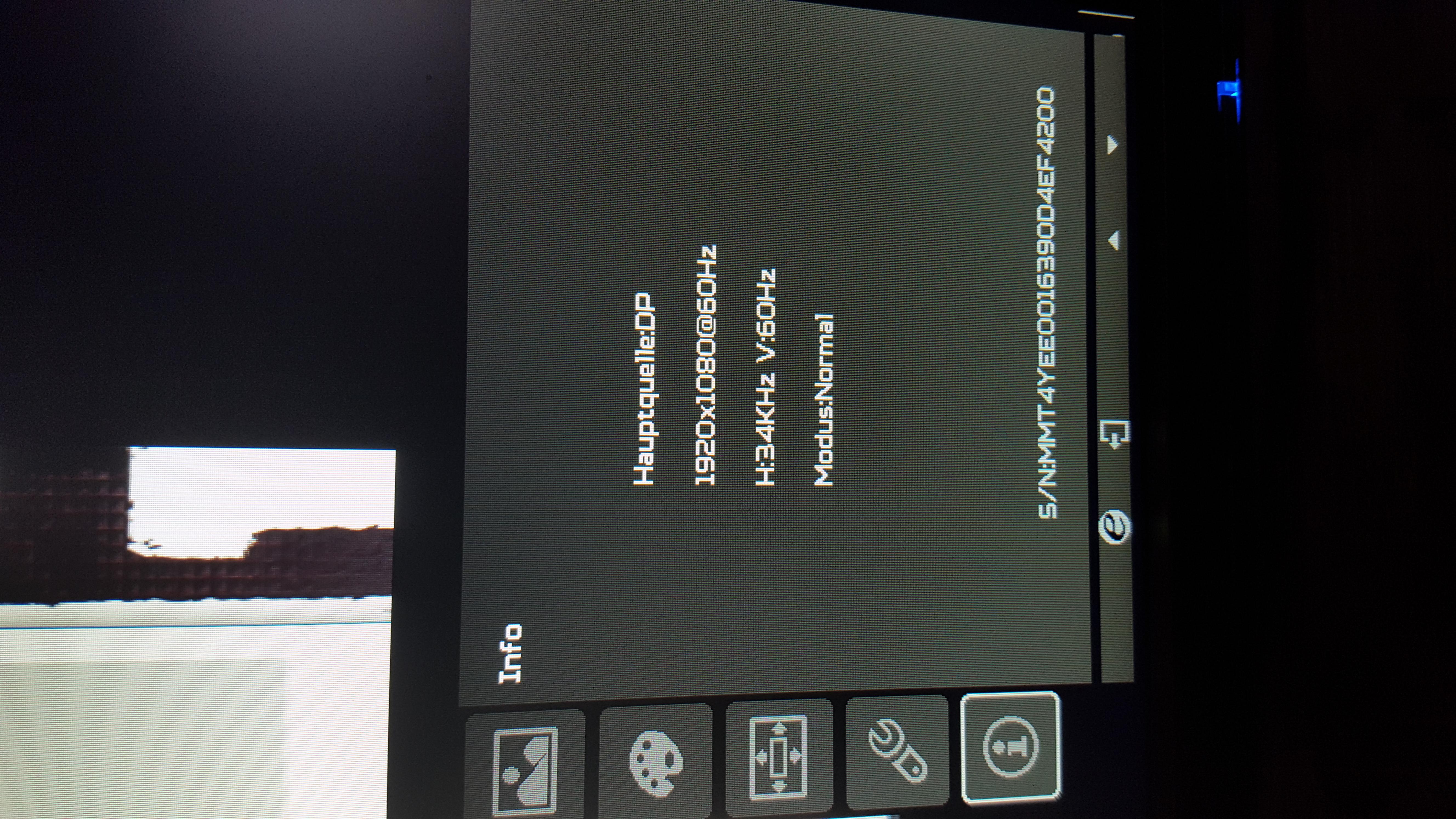

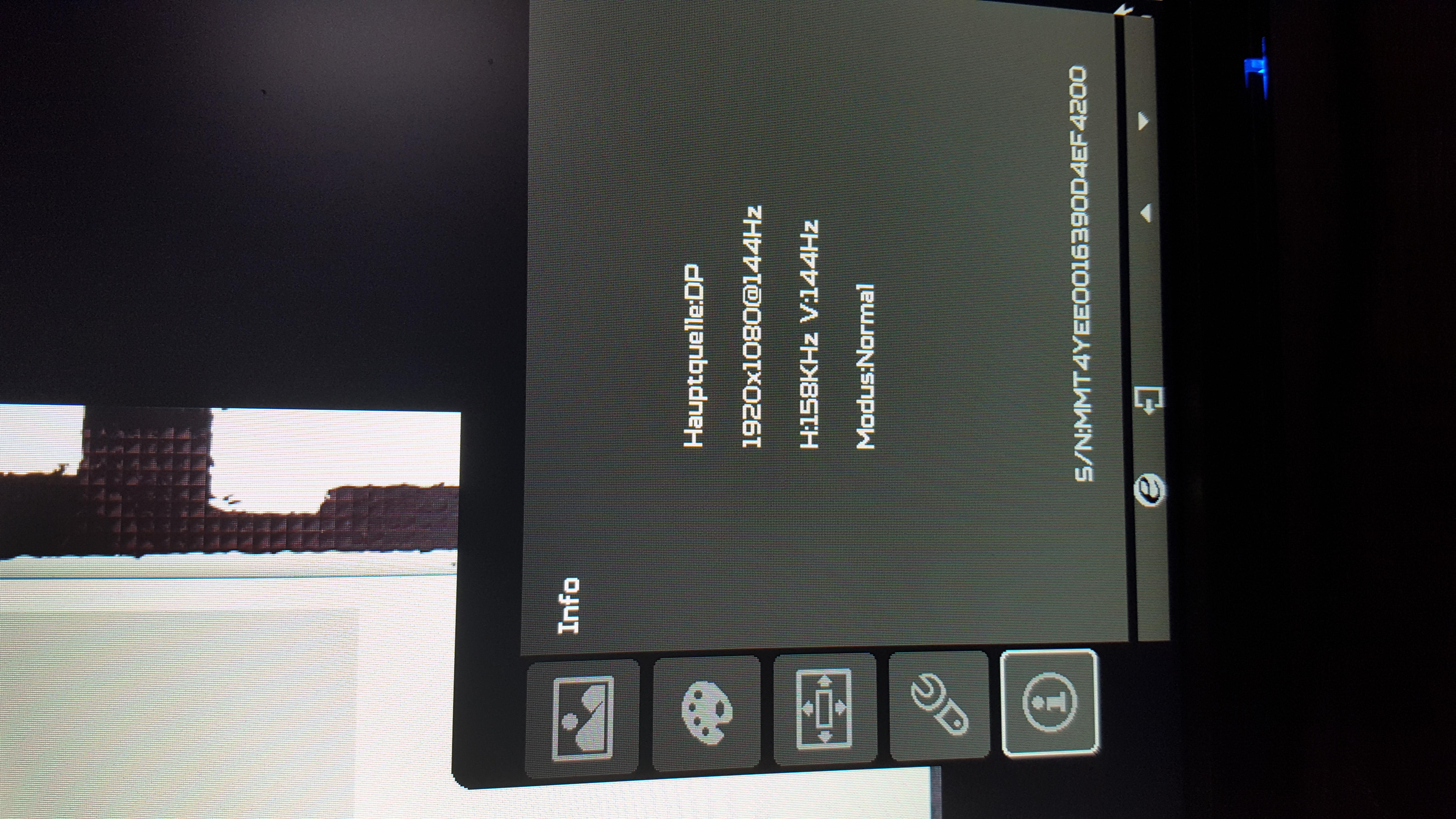

Hier mal 2 Bilder der Monitorangaben bei den verschiedenen Anschlussvbarianten
Hier sind beide Kabel angeschlossen aber DP als Quelle ausgewählt:
Hier ist nur das DP Kabel verbunden:
Keiner eine Idee warum das DP Kabel alleine nur 60 hz bei 34khz bringt?

Sooo habe ein Lindy Cromo Kabel gekauft und auch damit erreiche ich nur 34khz bei 60hz und es flackert.
Sobald das DVI Kabel mit angeschlossen ist ist das Bild klar und mir wird DP als Hauptquelle angezeigt bei 158khz und 144hz
Ist es als Lösung zu betrachten das ganze jetzt mit beiden Kabeln zu betreiben? Oder betrüge ich mich da selber weil ich nur glaube das so tatsächlich die volle Leistung inc. ADM Freesync ankommt?!
