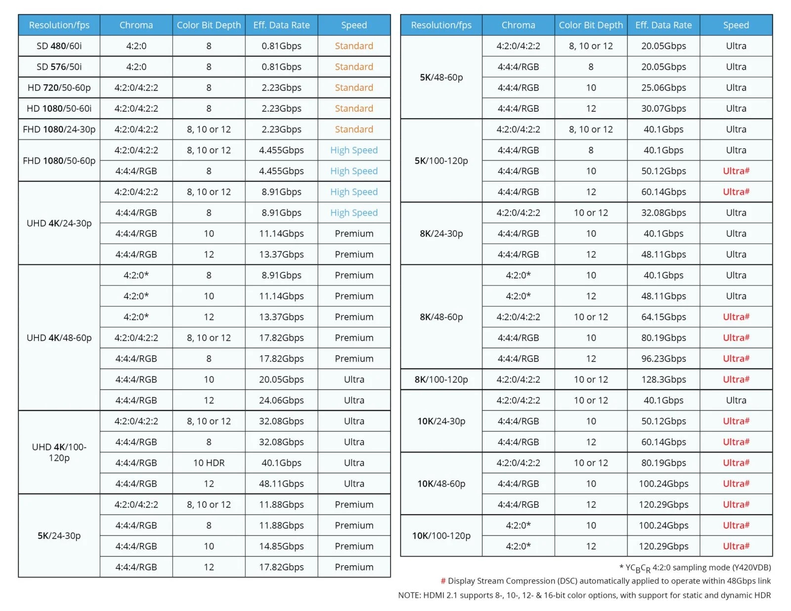

Grundlegend sind es halt einfach nur 2 unterschiedliche Anschluss Arten die das selbe Ergebniss verfolgen
und zwar die Bilddaten von der GPU zum Monitor zu bringen
Dann kommt es auf die Bandbreite an und somit das Maximale was der Jeweilige Anschluss ausgeben kann
an Auflösung + hz + Farb Tiefe + Farbformat ... alles 4 hat einen einfluss auf die Benötigte Bandbreite
4K + 120hz + 12 Bit brauch zb die vollen 48 gbps von HDMI 2.1
HDMI 2.0 = 18 gbps
HDMI 2.1 = 48 gbps
HDMI 2.2 = 96 gbps
Display Port 1.2 = 21 gbps
Display Port 1.4 = 32 gbps
Display Port 2.1 = 80 gbps ( im Vollausbau .. dort gibt es 3 Ausbaustufen mit unterschiedlichen Bandbreiten )
Dann gibt es noch DSC ( Display Stream Compression ) bei HDMI und bei Display Port wodurch das Video Signal Komprimiert wird und somit mehr ermöglicht als eigentlich max bei dem jeweiligen anschluss möglich wäre.
Wenn du ein HDMI 2.1 Monitor hast brauchst du auch ein HDMI 2.1 Kabel das die benötigte Bandbreite schafft
darum gibt es Zertifizierte HDMI Kabel die geprüft werden und du brauchst natürlich auch eine GPU die
HDMI 2.1 Anschlüsse hat ... orientiert wird sich immer am schwächsten Glied ist also eine Komponente von
den dreien nicht HDMI 2.1 findet ein Fallback statt auf den gemeinsamen nenner aller 3 Komponenten
hat deine GPU zb nur HDMI 2.0 statt HDMI 2.1 dann fällt die gesammte Bandbreite auf den HDMI 2.0 standart
was dann natürlich auf die Bandbreite geht und somit das Maximal Erreichbare bei der Auflösungs Kombi.
Nimm halt den Anschluss wo du alle 3 Komponennten vollständig hast und womit du die Auflösungs Kombi
erreichst die du haben möchtest.

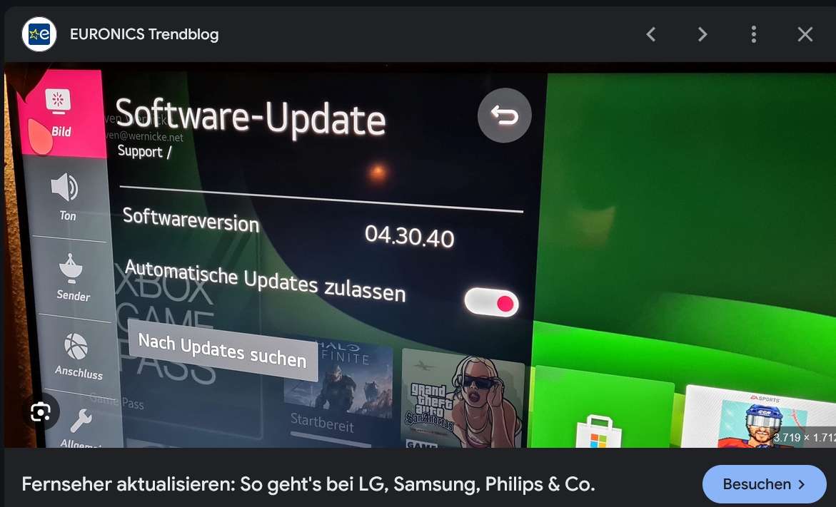

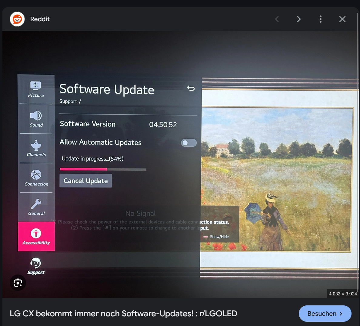

Ich find das eh strange das sowas übers Kabel gemacht wird ich kenn das nur per USB
oder halt direkt per Internet wie bei meinem LG OLED TV kann da im TV Menu einfach nach updates
übers internet ( TV is direkt ans Internet angeschlossen ) suchen lassen und er installiert mir das dann direkt find ich ne coole lösung.
Aber wenn sowas übers Display Port Kabel auch gut funktioniert warum also nicht auch so.

Bei den TVs wird ja oftmals eher direkt übers Internet die Firmware gezogen da die TVs mit
dem Internet verbunden werden können was bei Monitoren ja nich der Fall is ... hab das echt zu schätzen
gelernt .. einfach ins TV Menu gehen und dort im Support Bereich auf Update Suchen klicken und wenn er
ein neues findet dann kann mans direkt dort aus dem TV Menu raus installieren lassen der macht das dann
alles automatisch mit dem Runterladen und Installieren.

TV kaufen.
Da läuft das Update über den TV. Nix mit USB oder Kabel^^

HisN schrieb:
TV kaufen. Da läuft das Update über den TV. Nix mit USB oder Kabel^^
Jepp .. da hatte ich ihm ja auch schon zu berichtet ... is echt easy am TV da er am Internet angeschlossen is
kann man da ja einfach im TV Menu nach nem Update suchen lassen und dann installiert der TV alles von selbst.
