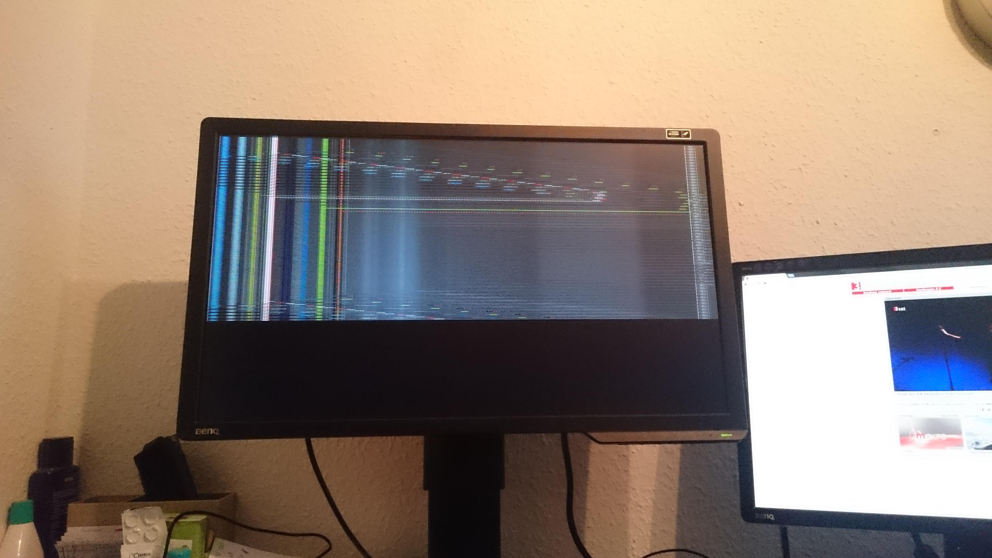

Hallo liebe ComputerBase Foren User,
ich bin Neu hier und hoffe Ihr könnt mir helfen oder zumindest etwas Klarheit verschaffen.
Habe seit Donnerstag den 25.06.2015 eine XFX R9 280X Black Edition eingebaut.
Link zur Karte
Jetzt tritt folgender Fehler auf.
Völlig Zufällig zeigt der Bildschirm dies hier an:
Video des Fehlers auf Youtube
Ich kann es an nichts fest machen.
Das Problem trat noch nicht einmal beim zocken auf.
Getestet mit Witcher 3, World of Warcraft, Football Manager 2015 und Hearthstone.
Keine Grafikfehler oder Framedrops.
Temperaturen liegen im normalen Bereich.
Ohne Last bei ca. 40-45 Grad.
Bei Witcher 3 bei ca. 70 Grad
Alles läuft ohne Probleme.
Allerdings gehäuft beim Browsen in Chrome aber auch im Firefox.
Bei Videos auf z.B. Youtube habe ich kleine Grafikpixelfehler im Video.
Stellenweise habe ich die selben Grafikpixelfehler auch beim scrollen im Browser außerhalb von Videos.
Noch dazu hat auch nur der große Hauptmonitor diesen Fehler. Der kleine hat maximal diese Grafikpixelfehler.
Ich weiß aktuell nicht weiter oder habe ich einfach nur ne defekte Karte erwischt?

sieht sehr nach vram problemen aus, am besten einschicken und auf die gewährleistung pochen.
Neu gekauft - zurück und tauschen gegen andere Karte.
Gebraucht gekauft - Leider Arschkarte gezogen, entweder mit leben und ne Neue kaufen oder Moskau Inkasso beauftragen ;)
ist so NICHT richtig - wenn jemand einen gegenstand als funktionstüchtig verkauft oder defekte nicht angibt ist das betrug und es besteht das recht auf schadensersatz
es ist definitiv ein VRAM defekt

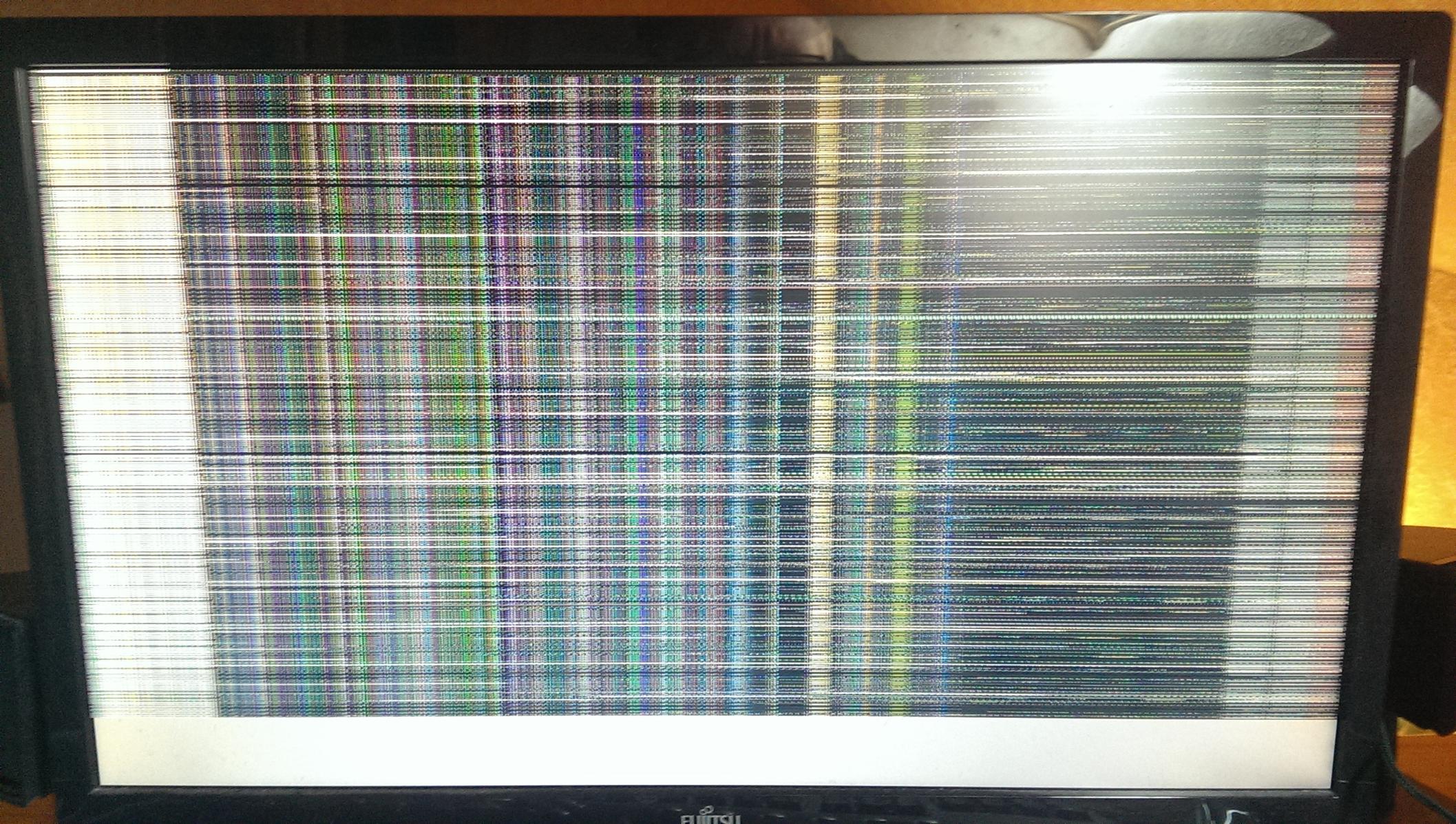

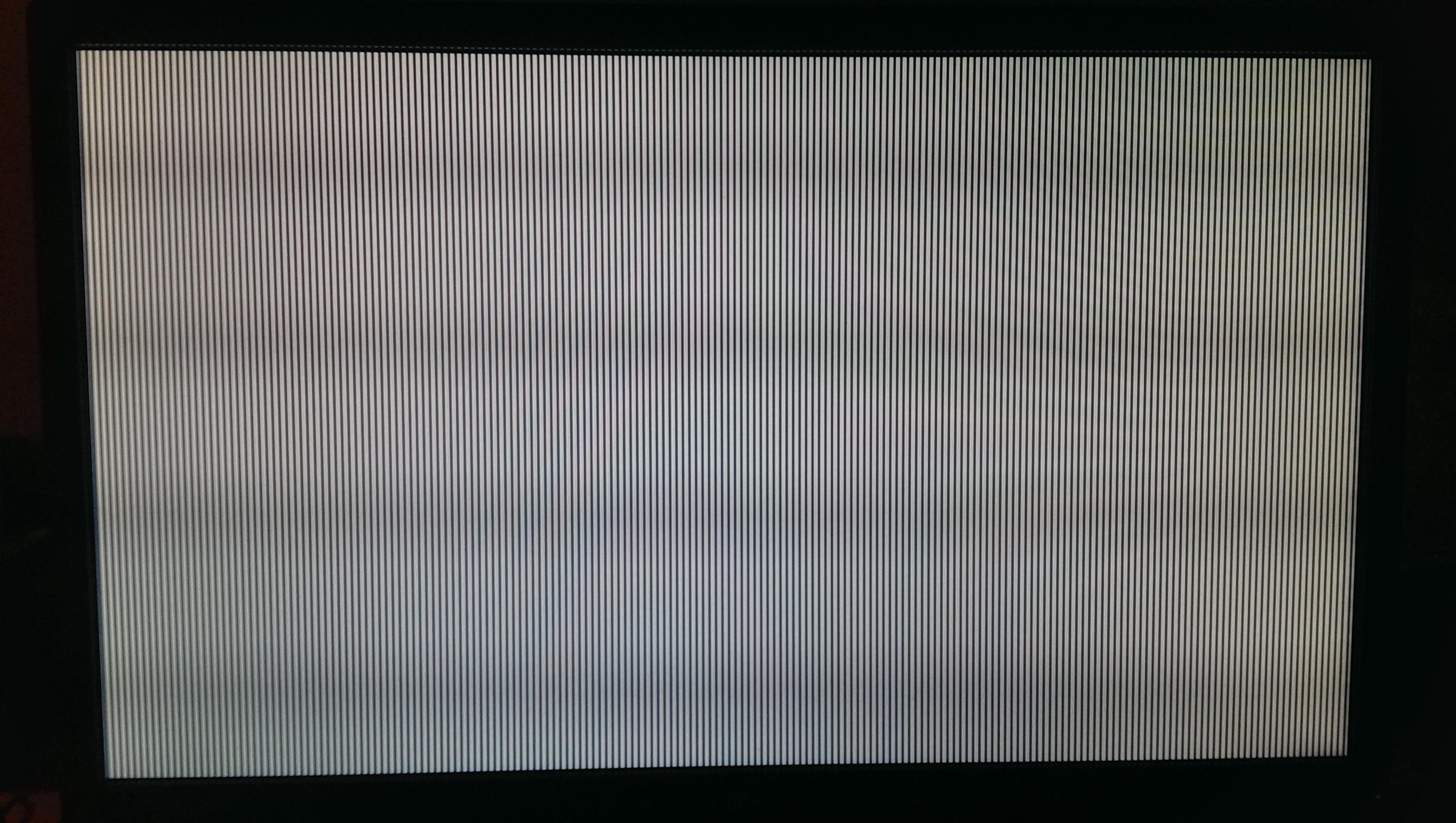

genau das gleiche problem habe ich auch...
ab und zu kommt beim brwosen ein ruckler und dann kommt dieses bild.
manchmal ist es mit alt+f4 sogar rückgängig zu machen, manchmal allerdings auch nicht..
wie gerne wüsste ich auch, wo das problem ist...
vram kann ich mir allerdings irgendwie nicht vorstellen, da beim spielen ja keine probleme gibt, und die probleme an sich nicht immer auftreten.
vllt synergiert sie graka auch einfach nicht richig mit einem anderen teil und dem treiber...
aber ich kenne mich leider auch nicht richtig aus

Danke für die schnellen Antworten.
Habe die Karte natürlich nicht gebraucht gekauft.
Mache ich bei Hardware grundsätzlich nicht gerade wegen Garantie und man auch nie weiß, was der Vorbesitzer für nen Mumpitz mit den Teilen gemacht hat.
Die Karte wird jetzt zurück geschickt und dann werden wir sehen, ob es am VRAM lag oder an was anderem.
Wenn Interesse besteht halte ich gerne auf dem laufenden.
Übrigens behauptet Notebooksbilliger dass es auch nen Transportschaden sein könnte.
Haltet ihr das für möglich das der VRAM durch Erschütterung beschädigt wurde?
Komisch wäre es meines Erachtens wenn es in unserem Fall nicht der VRAM wäre, denn ich bezweifle dass wir bis auf die Grafikkarte gleiche Komponenten haben und auch bezweifle ich das ungleiche Komponenten den selben Fehler hervorrufen.

Soooooo......
Lange hat es gedauert, aber erst heute kann ich Vollzug melden.
Nach langem hin und her mit Notebooksbilliger in dem immer wieder die Diskussion aufkam ob es nen Transportschaden wäre und damit Hermes im Boot ist oder eben nicht, bin ich von meinem Kaufvertrag zurückgetreten und habe woanders eine neue Grafikkarte bestellt.
Allerdings habe ich mich nach sehr vielen gelesenen Bewertungen entschieden nicht noch mal die XFX zu bestellen sondern habe jetzt auf eine Sapphire R9 280X Vapor-X Tri-X OC gesetzt.
Die Fehler sind auf jeden Fall nicht mehr vorhanden und ich bin sehr zufrieden.
Leider weiß ich jetzt natürlich nicht, was jetzt wirklich an der anderen Karte dran war.
MfG
Bamphis

Habe mich ja dann doch für ne andere Karte entschieden und bin mit dieser sehr zufrieden.
Habe bisher keine Probleme gehabt und bin mir sicher dass der VRAM bei der anderen Karte defekt war.
MfG
