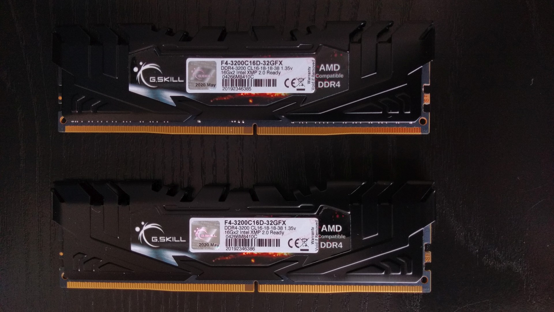

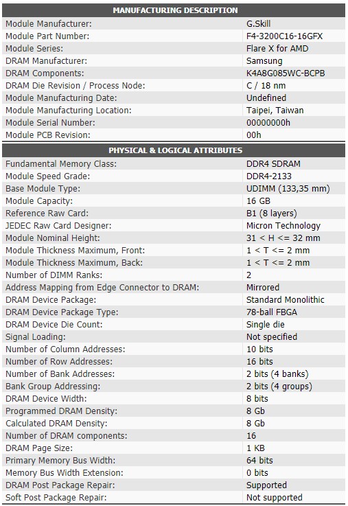

Hallo Community,
ich wollte meinen PC etwas mehr Speicher gönnen, da ich primär mit Videoschnitt-Software arbeite sowie sehr viel virtualisiere. Also habe ich von G.Skill die Flare X als 32GB Kit gekauft. Bis auf ein paar Ungereimtheiten läuft der RAM auch stabil mit eingestelltem XMP-Profil Sprich, ich kann wirklich alles mit meinem PC machen ohne jeglichen Absturz oder gar BSOD. Nur wenn ich spiele stürzen die Games ohne Vorwarnung ab und eine MemoryDump-Datei wird erstellt. Beim Versuch diese auszulesen wird zwar der Fehler 0X800XXXXX usw. angezeigt, doch zugleich als unbekannt ausgewiesen. Also habe ich mit Thaiphoon Burner die Riegel ausgelesen und siehe da, es werden Samsung C-Dies angezeigt (Siehe Bild im Anhang). Das Kit ist laut Label von Mai 2020.
Nun aber zu meiner Frage: In wie weit kann man die C-Dies mit den B-Dies vergleichen bzw. sind die annähernd so gut oder ratet Ihr mir lieber davon ab? Apropos, meine PC-Specs befinden sich in der Signatur.
Viele Grüße
Jojo
C Dies kann man meiner Meinung nach gar nicht mit B Dies vergleichen. Ändert aber nichts daran, daß diese grundsätzlich stabil laufen sollten. Was ist den für eine CPU verbaut? (Signaturen habe ich ausgeblendet....)
Reaktionen: Fuchiii
Die Stabilität hängt auch von der CPU, dem Board und der Verabeitung der Speicherriegel ab. Meine damaligen Flare-X 3200 cl 14 mit B-Dies arbeiteten mit dem Intel nicht gut zusammen, die Viper mit B-Dies machen das perfekt bis 4133 cl 17. B-Dies werden aber auch schon länger (06/2019) nicht mehr produziert, da musst du neuere ausprobieren, z.B. die Micron E-Dies, die sollen ja nicht schlecht sein.
ich habe einmal aus versehen samsung c-die gekauft, weil ich dachte, dass da hynix CJR drauf ist - mein gott war das ein theater, bis der krempel mal auf den beworbenen 3600mt gelaufen ist.
samsung c-die ist nach meiner erfahrung unglaublich zickig. ansonsten recht ähnlich zu micron e und hynix CJR, was takt und timings angeht, wobei sich micron e und hynix CJR im zweifel noch besser takten und tunen lassen und entweder laufen die, oder halt nicht. c-die ist sich nicht zu schade nach 30 oder 45 minuten memtest noch einen fehler zu schmeißen. ich würde nie wieder freiwillig samsung c-die kaufen, wenn es sich vermeiden lässt.
