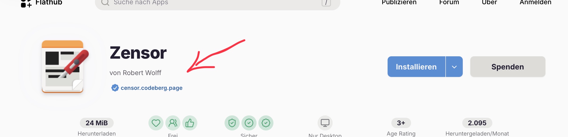

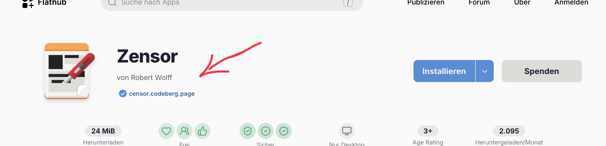

Wie ist das zu erkennen, ob es ein "offizielles" ist?
Auf der flathub Seite ist ein blaues Häckchen bei entsprechenden Apps.
Beispiel:

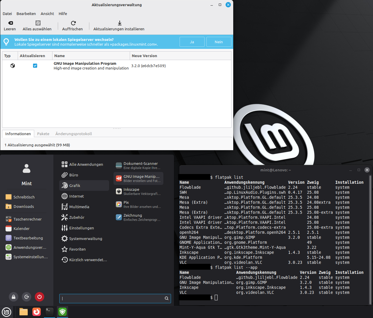

Also doch? Macht das ein sudo apt update/upgrade nicht? Oder würde es die LMDE Aktualisierung (GUI) machen?
Ich habe (vor einer Stunde) Gimp als Flatpak installiert und die Aktualisierungsverwaltung zeigt:
Aktualisierung vorhanden: Gimp

Die apt / apt-get Befehle kennen keine Flatpaks, dafür gibt es
Code:
flatpak update
oder eben über die Aktualisierungsverwaltung (LMDE).

Dann habe ich ein Problem, weil dann dürfte das nicht sein:
Ich habe wie gesagt Gimp via Flatpak auf der command line installiert, aber es erscheint nun in der Aktualisierungsverwaltung.
flatpak update zeigt dieses Update auch an.
achso, da wird nochmals unterschieden. Owei, ich hab keine Ahnung ...
Die "Aktualisierungsverwaltung" ist die GUI einer Software, die Pakete anzeigt, die mit apt install und mit flatpak install installiert wurden. Genauso wie das "Anwendungszentrum" (oder wie immer die GUI des "App-Stores" bei Mint heißt): Du kannst darüber Systempakete und Flatpaks installieren. Unter der Haube werden aber genau jene beiden Routinen aufgerufen.
Das Blöde: Ohne Flatpaks konnte man mit sudo apt update && sudo apt upgrade -y das System und sämtliche Pakete auf den aktuellen Stand bringen - mit Flatpaks brauchst jetzt halt die Extrawurst flatpak install.
