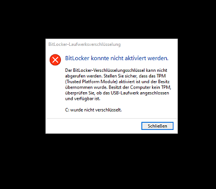

Doch durch Unachtsamkeit habe ich das PW beim Booten zu oft falsch eingegeben und wurde gezwungen den langen "Master-Key" einzugeben. Hat funktioniert, jetzt lĂ€sst sich jedoch das Laufwerk nicht mehr verschlĂŒsseln, es kommt beim Windows-Start:
Ich vermute, dass ich das lösen könnte, in dem ich das TPM komplett zurĂŒcksetze. Dazu habe ich ein paar Fragen:
Wie soll denn das Laufwerk entschlĂŒsselt worden sein? Recovery-Key eintippen entschlĂŒsselt ja nicht das Laufwerk selbst, ist nur ein Ersatz fĂŒr was auch immer als normale Entsperrmethode eingestellt wurde.
Das TPM macht einen "Measured Boot". Es ĂŒberwacht welcher Code gelaufen ist, bis es zu Bitlocker kommt. Das kann zB verhindern, dass dir jemand eine manipulierte Passwortabfrage unterschiebt, die deinen SchlĂŒssel klaut oder zB die verschlĂŒsselten Daten manipuliert, bevor sie gebootet werden. Weil der Rechner dir nicht wirklich nachweisen kann, dass er noch vertrauenswĂŒrdig ist und dein Passwort nicht missbrauchen wird.
Setzt natĂŒrlich voraus, das man dem TPM und BIOS vertraut, keine SicherheitslĂŒcken zu haben, dass man sie nicht eh umgehen kann.
Bist du sicher, dass das TPM noch aktiviert ist. Ich kenne dss nur so, dass nach Einhabe des recovery keys bitlocker wieder aktiviert ist. Vielleicht ist aber dein tpm noch eine Zeit lang gesperrt.
Ich wĂŒrde einfach noch bis morgen warten bevor du jetzt noch mehr Probleme bekommst.
Ruf doch mal tpm.msc auf und lade den Screenshot hoch.
Wenn du das tpm zurĂŒck setzt, musst du fĂŒr externe Laufwerke auch den Recovery key eingegeben.

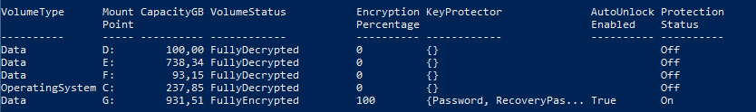

Das kommt raus (G: is extern), ich konnte bei KeyProtector nicht die Spalte erweitern, merkwĂŒrdigerweise):

FĂŒr die Systemplatte ja. FĂŒr sekundĂ€re DatentrĂ€ger geht Windows soweit ich weiß nicht automatisch die Passwörter entfernen, wenn welche eingerichtet wurden.
Könnte man natĂŒrlich manuell entfernen, der Get-BitlockerVolume Befehl zeigt es ja an.
Und soweit ich das sehe, wird mit dem TPM nur das Systemlaufwerk geschĂŒtzt. Zugangsdaten fĂŒr Auto-Unlock der sekundĂ€ren DatentrĂ€ger liegen dann auf dem Bitlocker-verschlĂŒsselten Systemlaufwerk / den Nutzerdaten.
