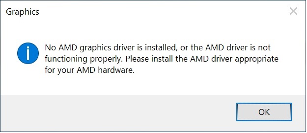

Habe jetzt mit "AMD Cleanup Utility" Deinstalliert und wieder installiert und dann kam diese meldung

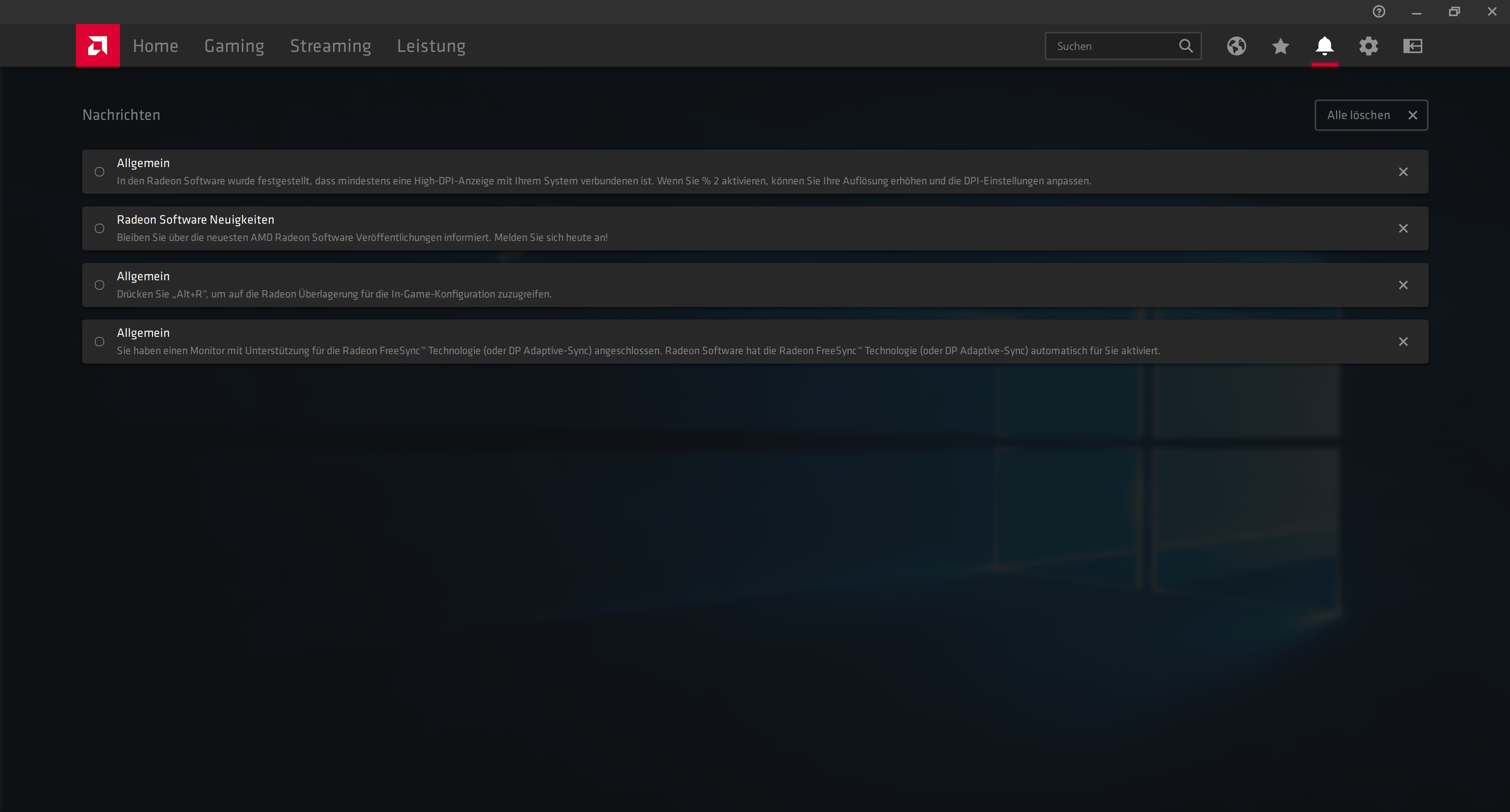

Und diese Nachricht ganz oben versteh ich nicht
Nickel schrieb:
Evtl. versehentlich Windows 7 Treiber genommen oder 32Bit Version.
werd dann nochmal den download starten dann seh ich ob er überschreiben würde
Nichts drüberinstallieren, schon gar nicht wenns ein falscher Treiber gewesen war.
natürlich nicht! ich habs nochmal deinstalliert (diesmal aber im abgesichertem Modus) und neuinstalliert und jetzt trat dieser fehler nicht mehr auf..

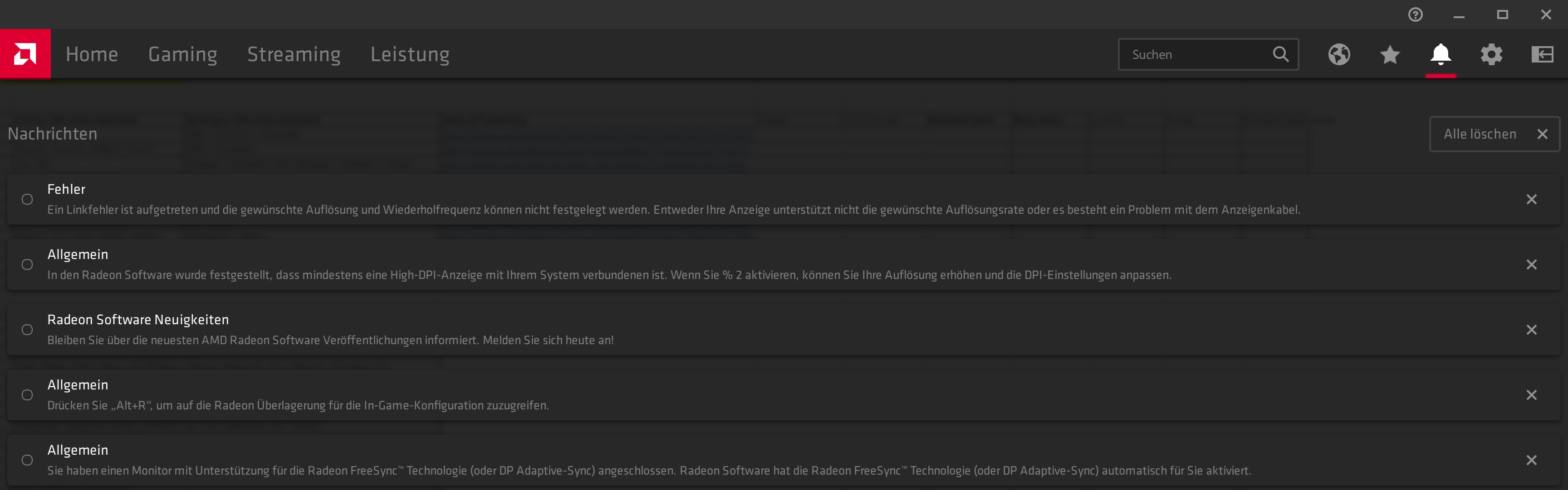

Gerade diesen Fehler bekommen
Möglicherweise liegts wirklich am Kabel?
