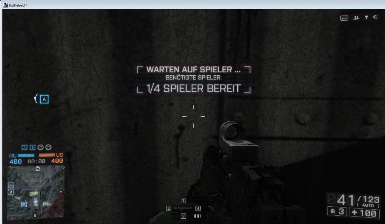

habe seit zwei Tagen ein Problem. Ich bin mir nicht 100%ig sicher, dass es an der Grafikkarte liegt, doch wüsste ich nicht woran es sonst liegen sollte. Und zwar "flimmert" das Bild bei allen möglichen Spielen. Das Flimmern ist schwer zu beschreiben, es gibt eigentlich ausnahmslos bei dunklen Flächen und Texturen horizontale Linie die flimmern.
Bei manchen Spielen gehen diese durch das Aktivieren von VSync weg, bei Battlefield 4 dagegen tut sich garnichts.

//Edit: Vergesst den Screenshot, dachte die Querstreifen auf dem Spiele HUD wären auch Fehler, aber sind in BF 4 normal.
