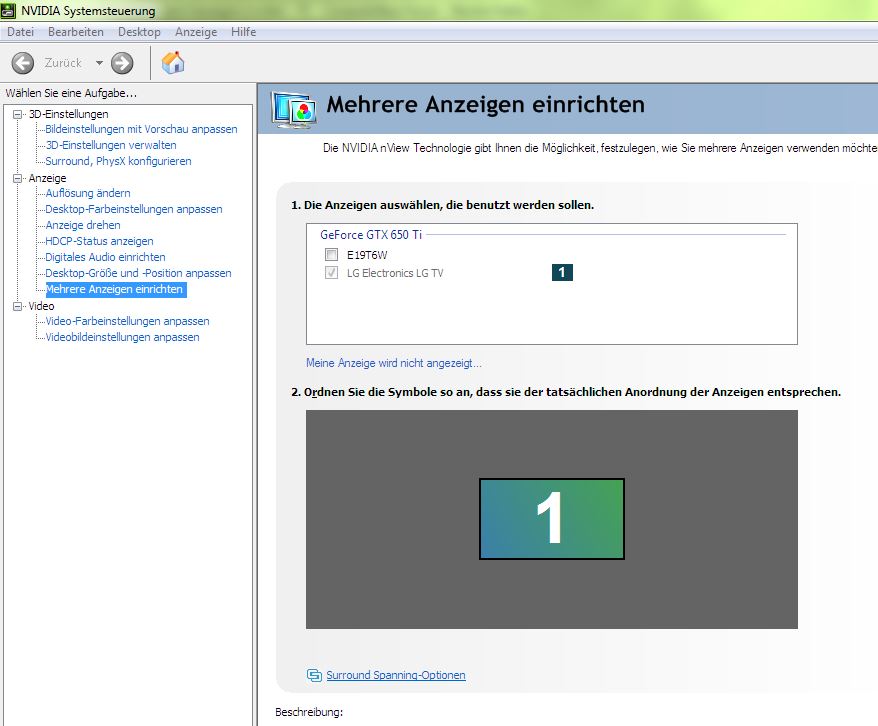

Und wie sieht es in der Nvidia Systemsteuerung aus?
Hm..hast du über die Desktopmethode mal auf Identifizieren .bzw. Erkennen geklickt? Weil in der NV Systemsteuerung taucht der Moni ja auf....
Ja, habe ich und es wird mir angezeigt das keine weitere Anzeige erkannt wurde.
Aber das steht doch so auf meinem ersten gepostetem Bild?
Evtl übersehe ich da ja auch was. ^^
Habe jetzt mal das gefunden. Ist zwar ein anderer Monitor, da aber vom Treiber der Moni richtig erkannt wird, solltest du so ein vernünftiges Bild hinbekommen.
In NV Systemsteurung und in den Win Anzeigeeinstellungen wird der gleiche Monitor erkannt: Asus VH242.
Sorry, ich verstehe gerade nur Bahnhof.. ^^'
Oh, jetzt sehe ich es auch.. xD
Ich habe auf die Anzeige neben der 1 geklickt, auf den nicht erkannten nicht vorhandenen Bildschirm. ^^
Puhh..kleiner Fehler..grosse Wirkung...naja..wie immer steckt der Teufel im Detail..Hauptsache geht jetzt alles ;)
