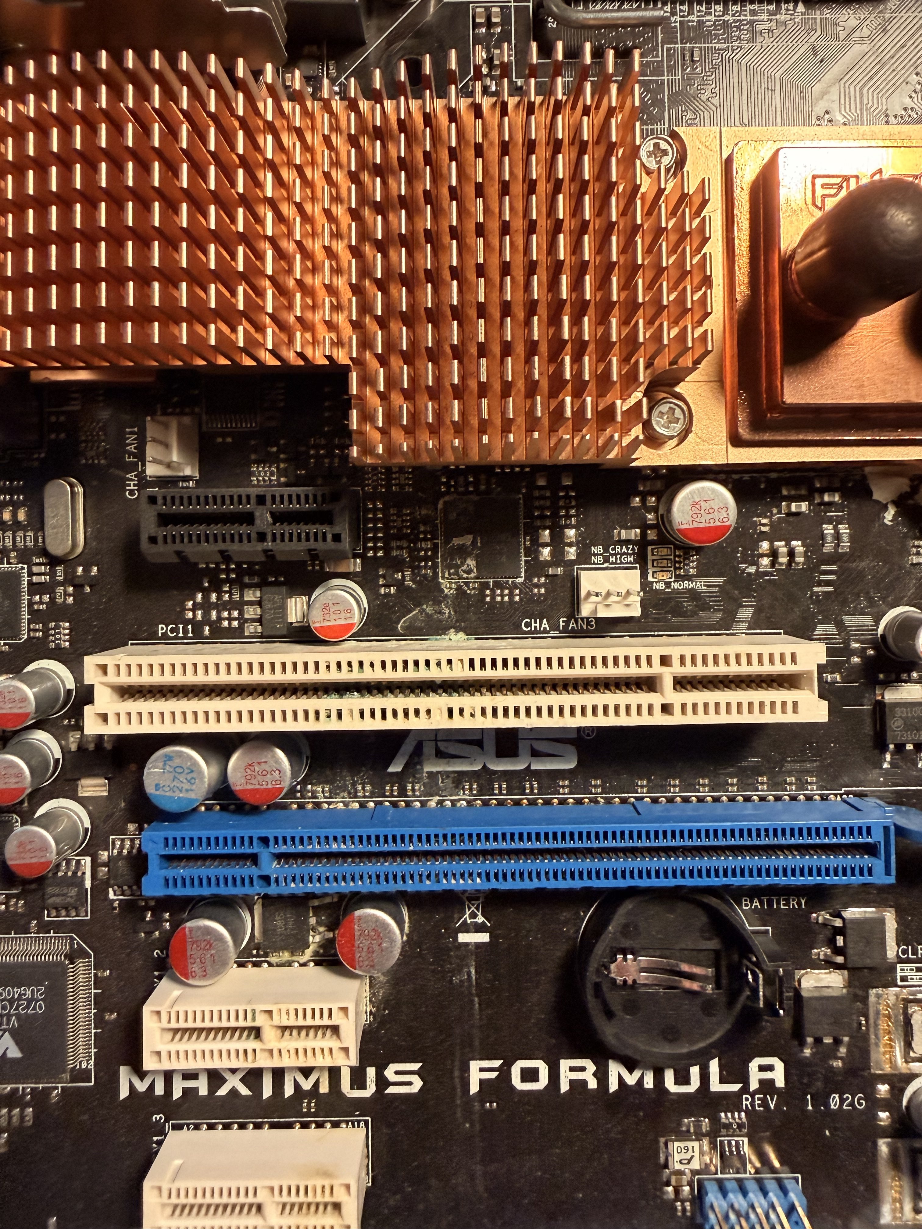

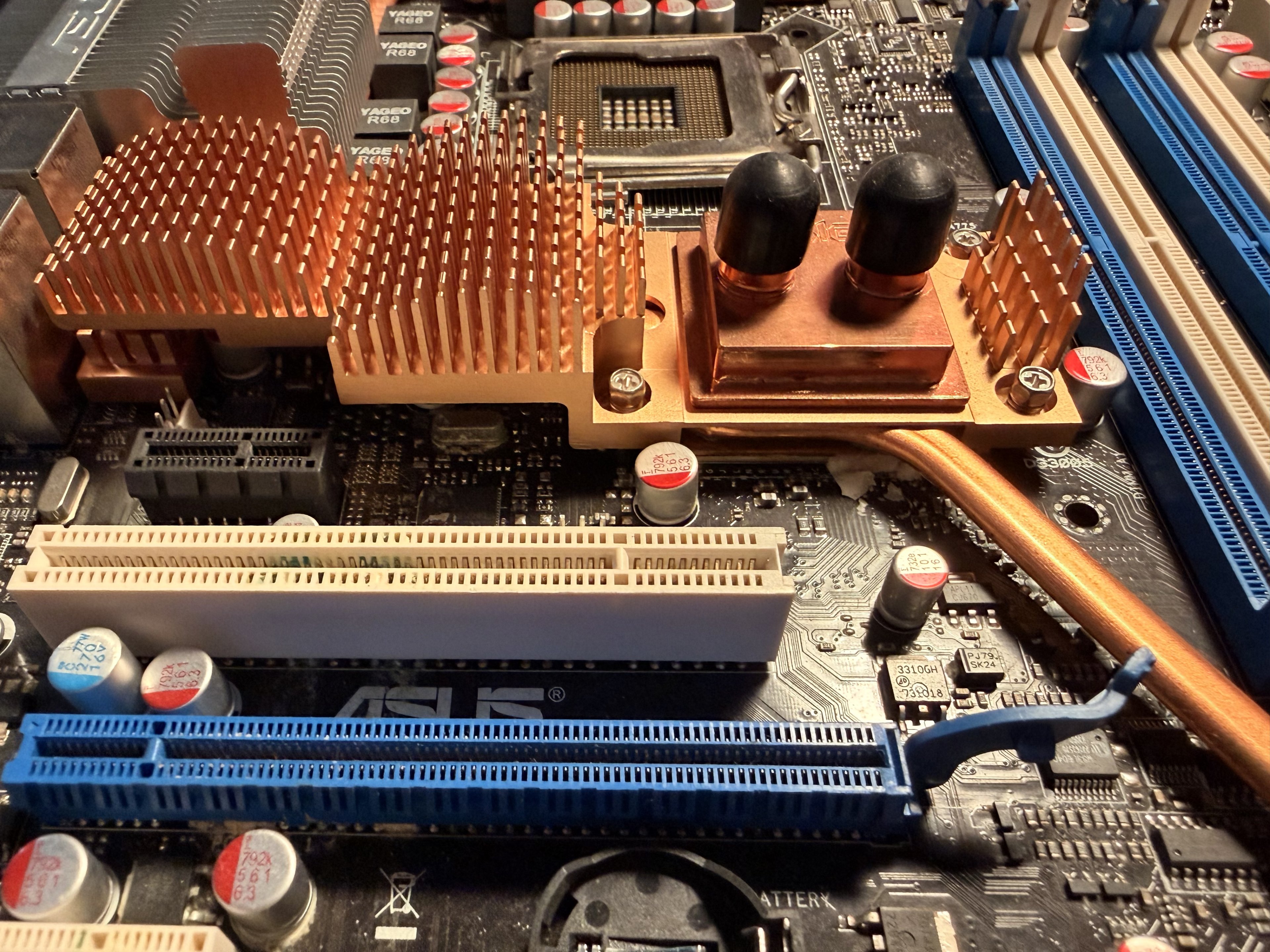

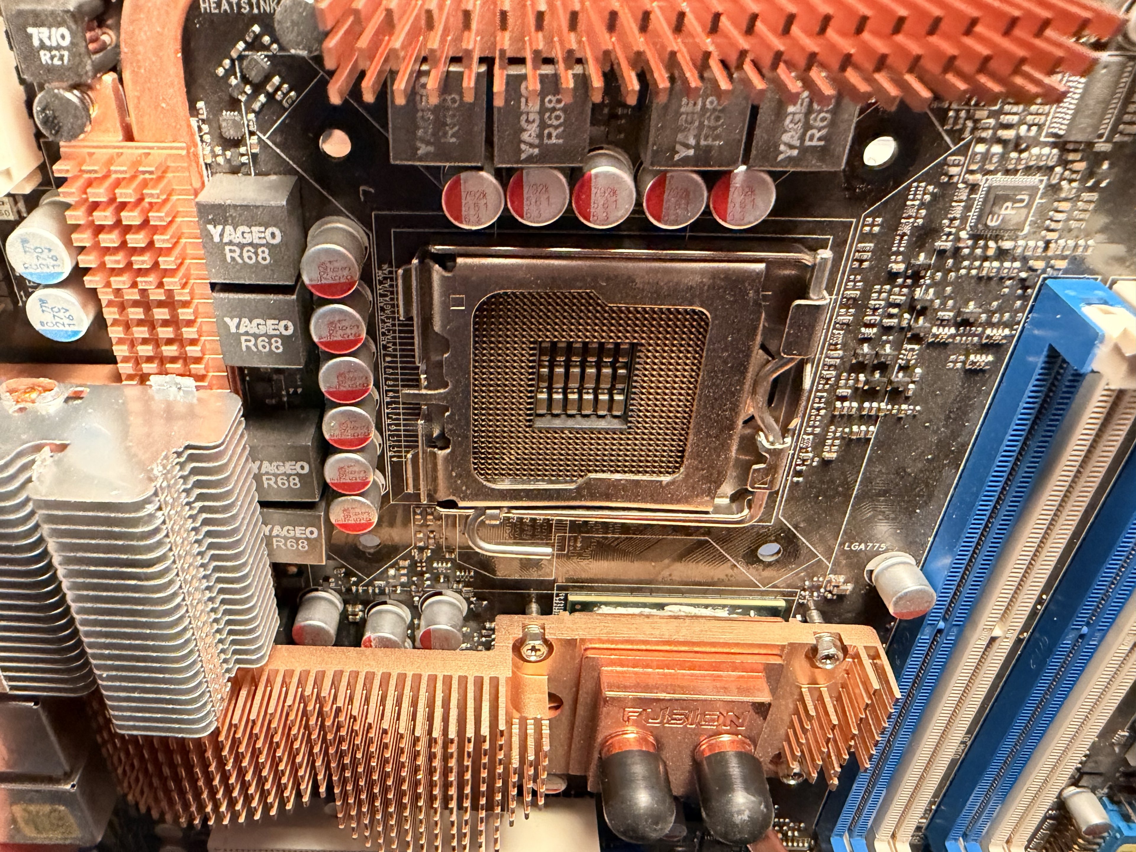

@M.Schneider da du schon mehrmals ausgelaufene Kondensatoren erwähnst, die hast du bei dir nicht. Seit gut 15 Jahren hat quasi jedes Board und Grafikkarte Feststoffkondensatoren. Wurde früher noch groß mit geworben „All solid Caps“
Edit: Ich schick gleich mal Fotos von nem Board Wakü Schaden die über Monate geleakt hat… muss in Keller
Story: Ich habs so gekauft vor über 10 Jahren, als voll funktionsfähig.
Mit tropfender Wakü hatte der Vorbesitzer das für Monate in Betrieb, ja auch mit Grafikkarte im zugekalkten PCI-E Slot. Ich hatte das Board auch selber etwa 30mal in Betrieb für ~500 Stunden und nie ein Problem. Anfangs waren da noch "Tropfsteinhöhlen" aus Kalk drauf vom Sockel bis zum untersten PCI Slot runter und es bröselt bis heute was raus. Aber vor 1 Jahr gings dann nicht mehr an, stellt sich komplett tot.:evillol:
Reaktionen: LukS, Spawn182, Sirhaubinger und 3 andere
