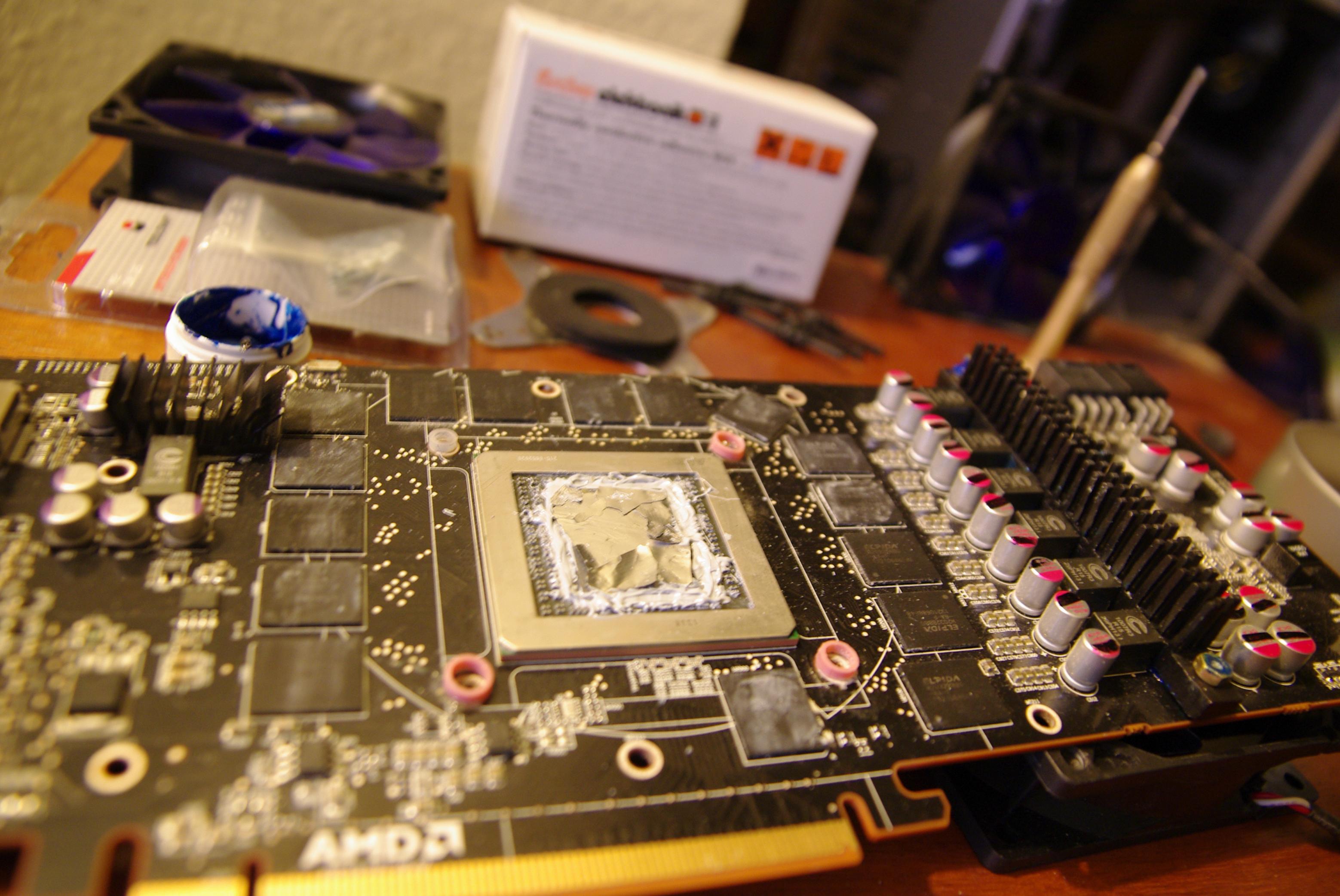

ist ziemlich Rille^^! Aktuelle Pasten zumindest beim Marktführer Coollaboratory Liquid sind nicht mehr so aggressiv.Nur bei Aluminium etwas aufpassen....
Sieht sicher etwas ungewöhnlich :freak: aus ,habe um den Chip herum eine "Wurst" MX2 gezogen um einen Kurzschluss auszuschließen.
Coollaboratory Liquid -Pads @ Hawaii:p
