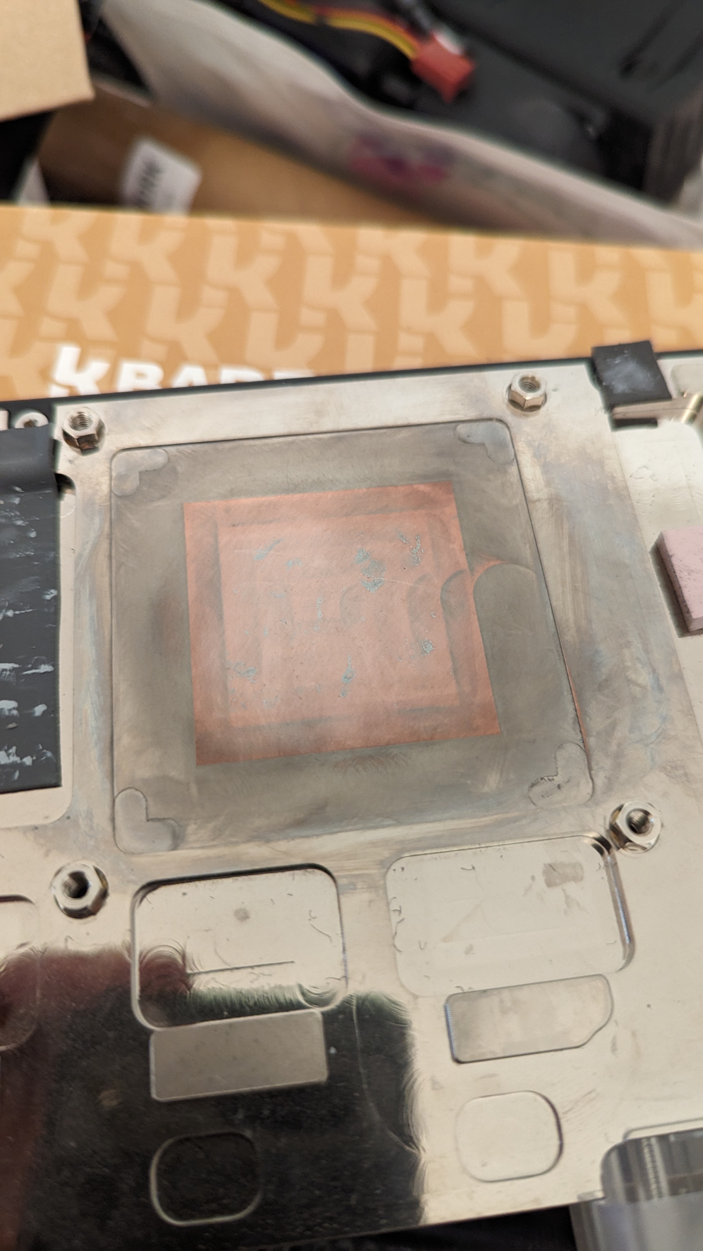

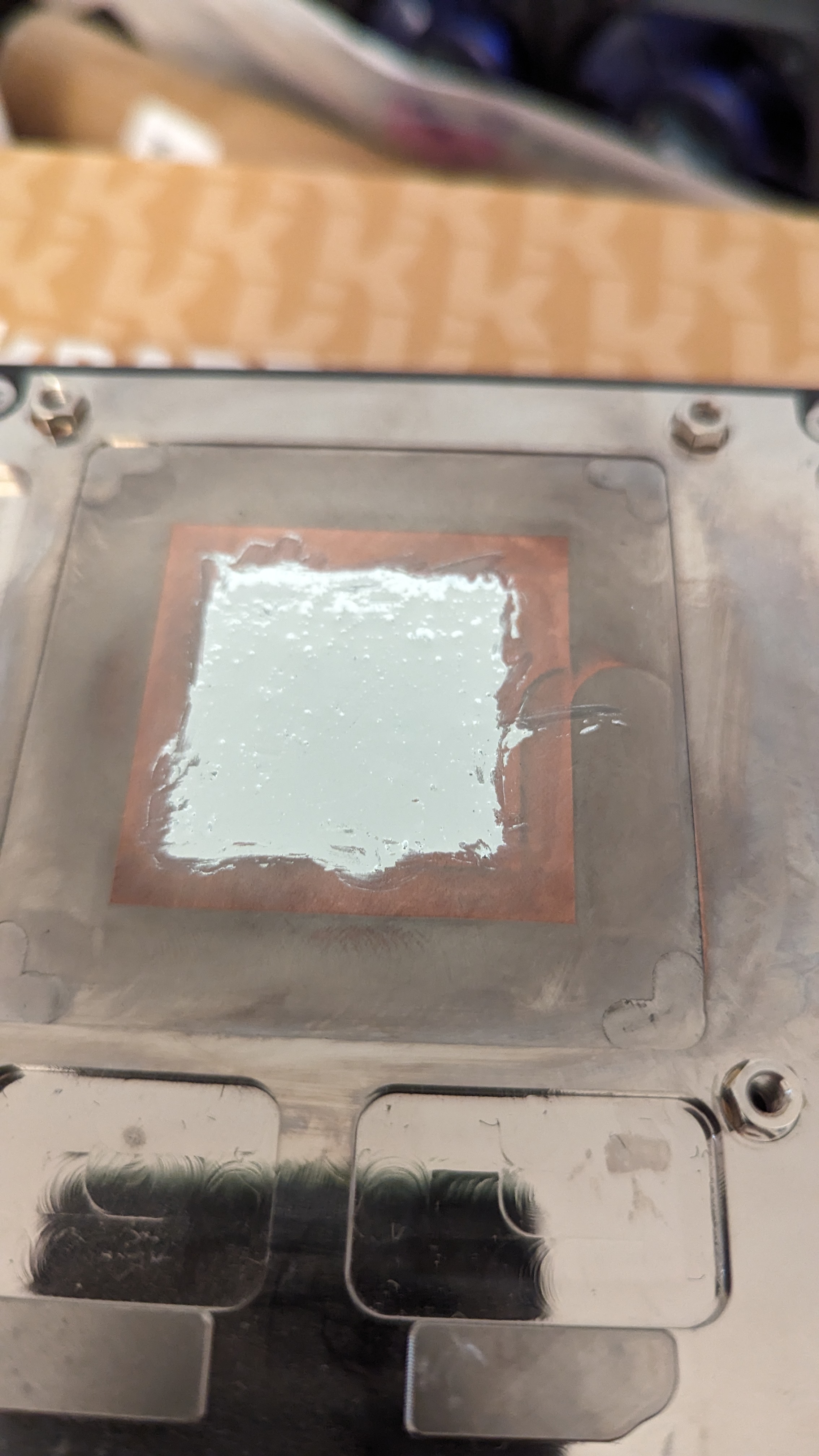

Mein Vorgehen mit dem Flüssigmetall​

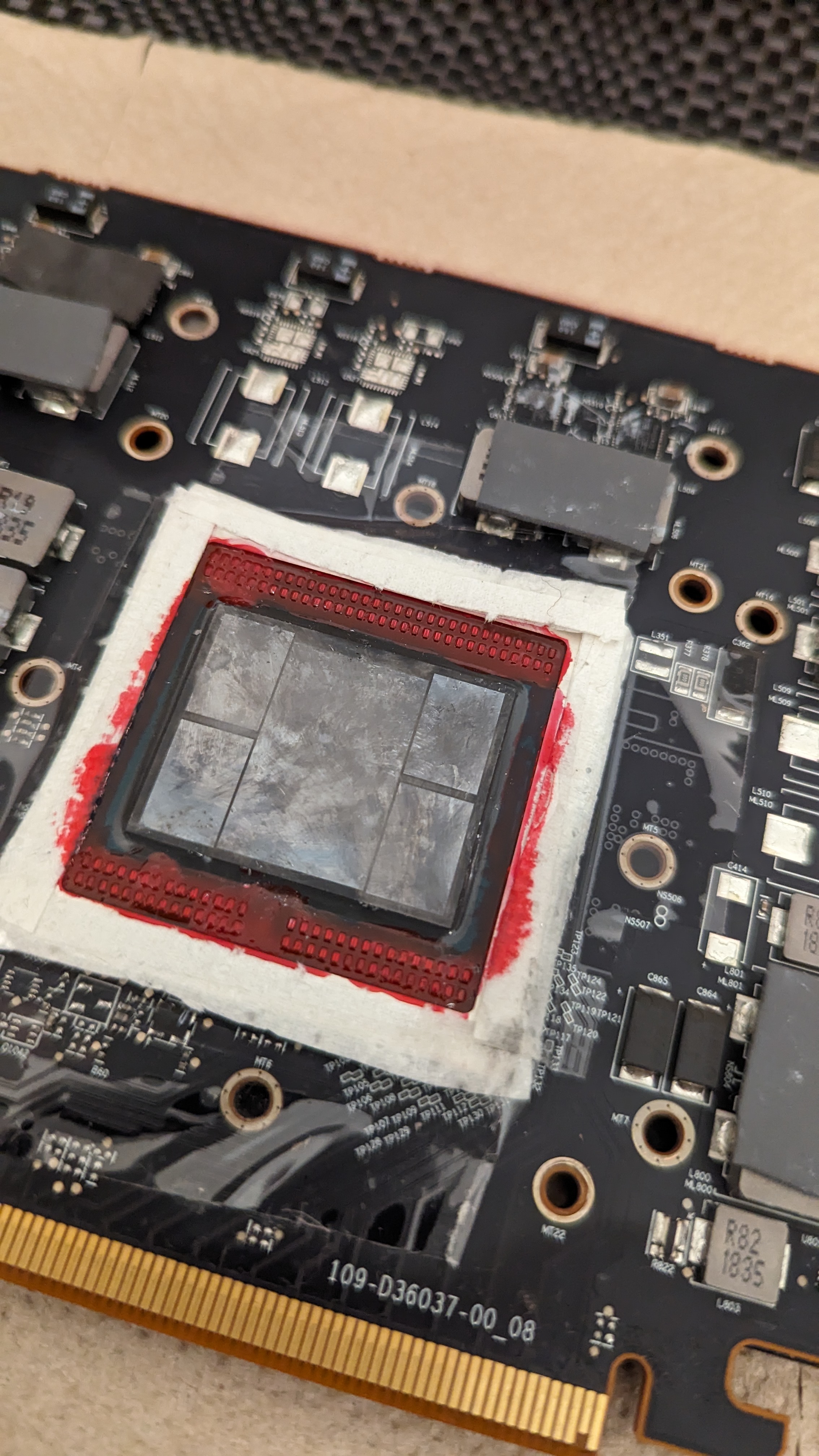

Ursprünglich hatte ich Liquid Ultra von Cool Laboratory verwendet. Auf GPU/HBM2 und Kühlerboden verteilt.
Die Kondensatoren neben der GPU habe ich mit Nagellack geschützt und die Metallumrandung um die GPU mit etwas saugfähigem beklebt, damit nichts rauslaufen kann.
Neben den Mosfets habe ich auch noch die Spulen mit Wärmeleitpads versehen, um etwas von den Vibrationen zu dämpfen und das Spulenfiepen zu senken. Ich denke, dass ich die Höhe der Pads gut getroffen habe. Der Anpressdruck an der GPU sollte hoffentlich gut sein. Nach dem Abnehmen hatten die Pads alle leichte Abdrücke.

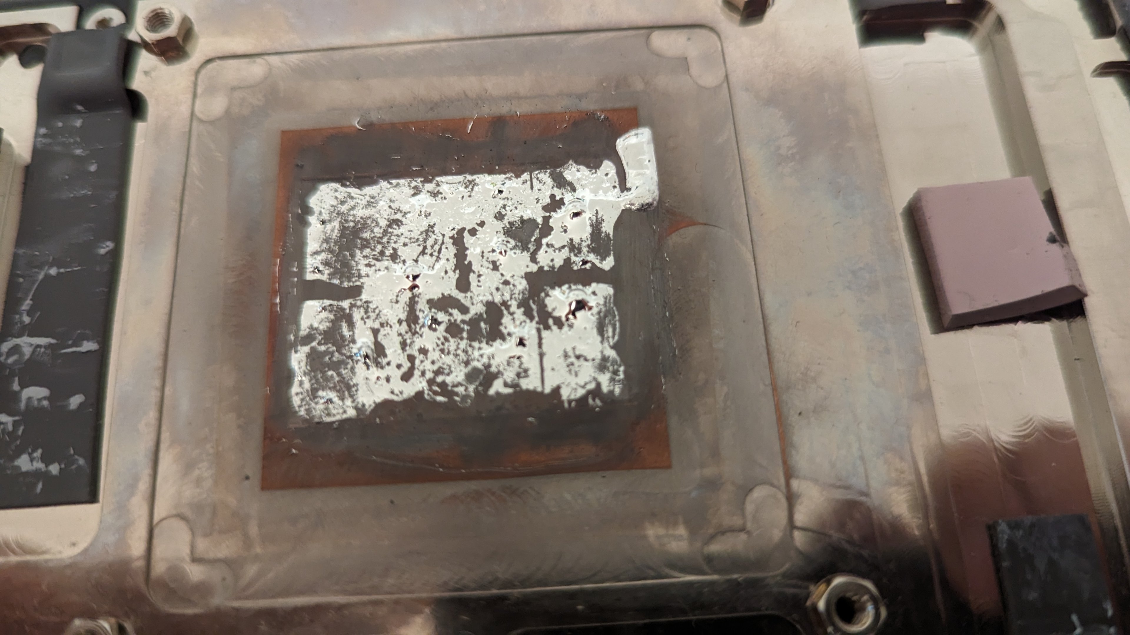

Mir ist aufgefallen, dass die GPU einige harte graue trockene Stellen hatte, aber auch noch viel flüssiges Metall.
Der Kupfer- Kühlerboden hat sich grau verfärbt, da hier vermutlich Gallium eindiffundiert ist.
Das Flüssigmetall ließ sich noch verschieben, auch wenn ich es weniger zäh in Erinnerung hatte:

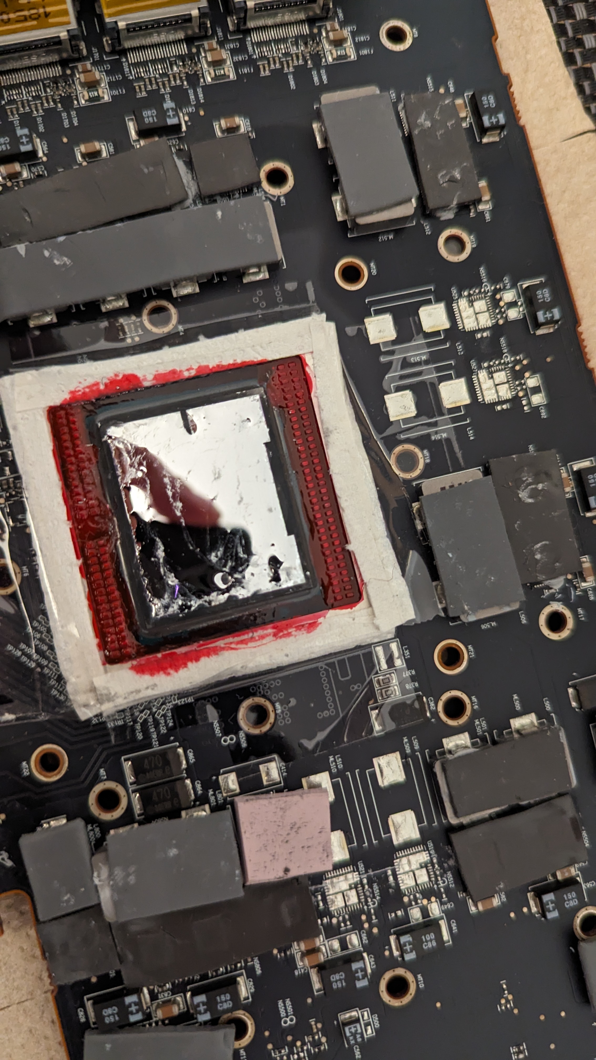

Ich habe es so gut wie möglich mit Wattestäbchen abgenommen, mit Küchenrolle abgewischt und mit einem Plastikspatel die harten Stellen abgekratzt.
Ich habe auch Lösungsmittel versucht, aber es ist in einer schwarzen Pampe geendet:

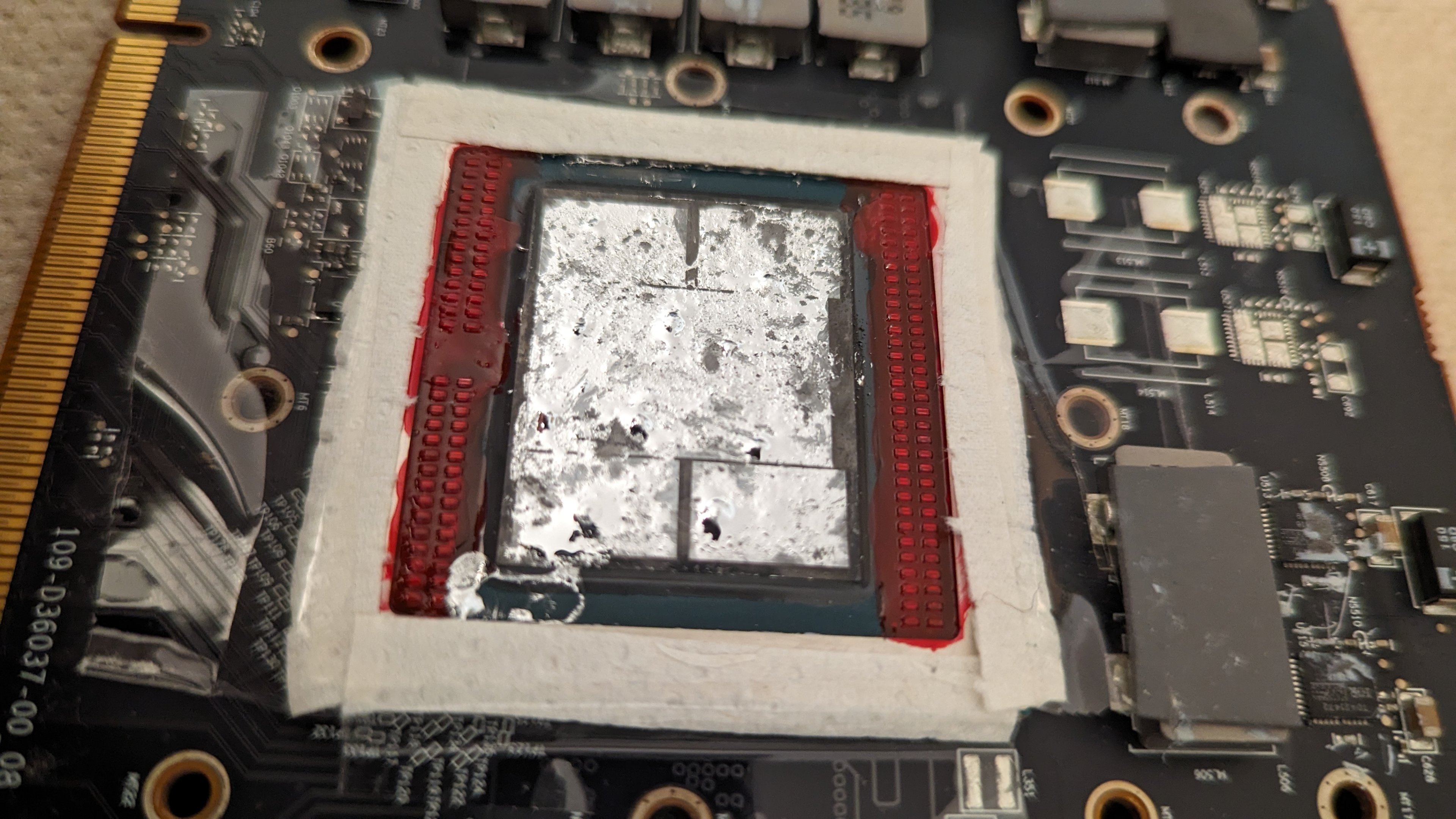

Mit einer Art Metallschwamm, der bei dem alten Flüssigmetall dabei war, konnte ich die harten Reste aber abschmirgeln und die GPU hat wieder geglänzt:

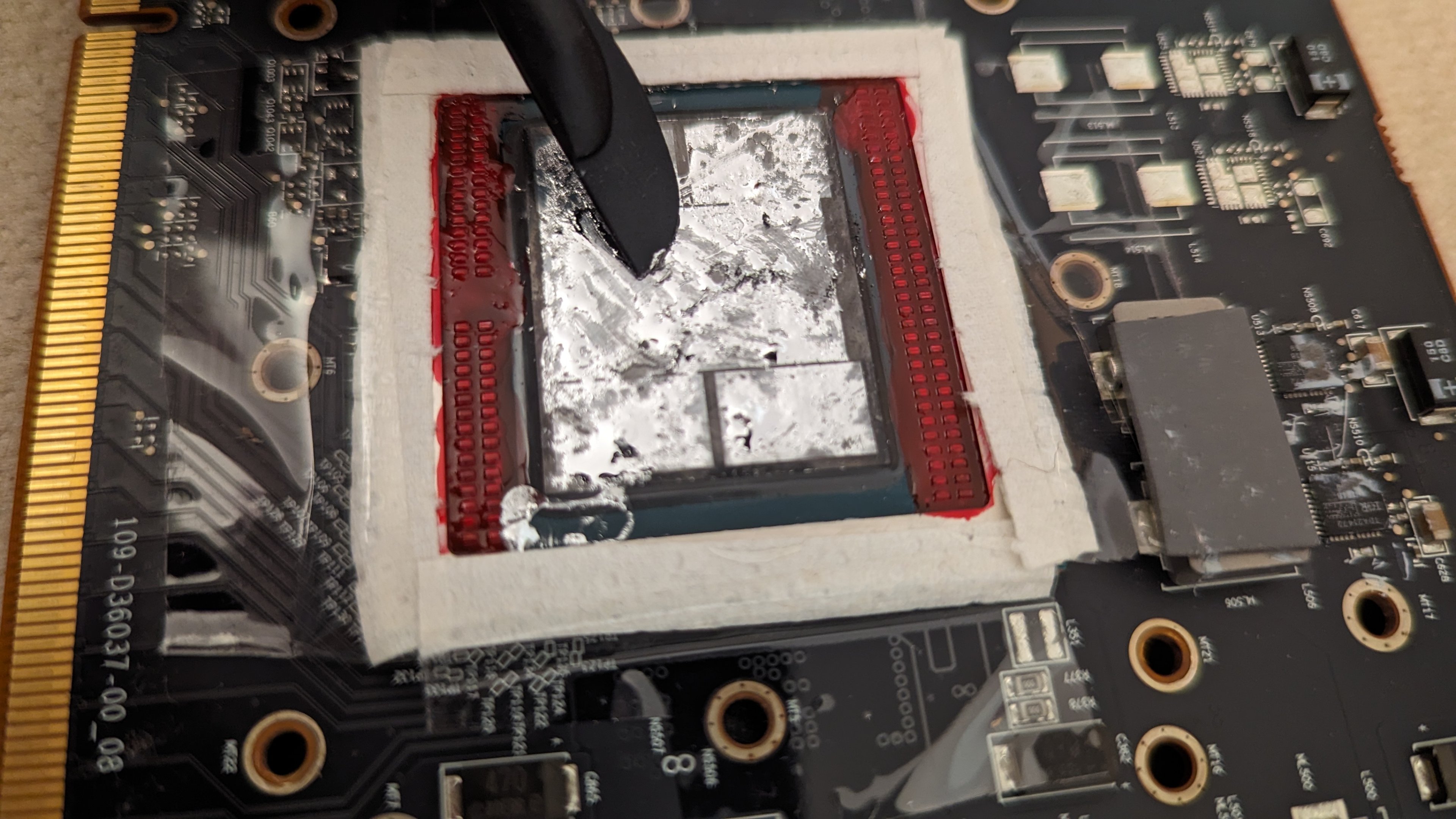

Ich habe beim Auftragen des neuen Flüssigmetalls(Conductonaut) ziemlich viel genommen, da ich keinesfalls wieder trockene Stellen wollte und sich das meinem Verständnis super leicht rausdrücken lässt.
"Zu dick", wie mit manchen zähflüssigen Wärmeleitpasten dürfte es da nicht geben:

Also so wie das Flüssigmetall aussah, nachdem ich den Kühler abgenommen hatte, war ich davon ausgegangen, dass es eine tolle Verbesserung geben müsste.
Diese grauen harten Stellen auf GPU und Kühlerboden wirkten sehr problematisch.
Aber die Temperaturen sind nicht besser und teilweise schlechter geworden.
Große Unterschiede konnte ich nur über die Pumpengeschwindigkeit erreichen.
Könnt ihr euch erklären, warum das so ist?​
Ist die Radeon VII eventuell immer so problematisch mit dem Hotspot?​
Was kann ich besser machen?​

Auf den Bildern sieht man ja das die Nickelschicht am GPU Wasserkühler weg ist.
Thermal Grizzly schreibt selbst: "Für beste Langzeitperformance empfehlen wir Kühlkörper mit vernickelten Kupferböden."
Zumal weiß keiner von uns weiß wieviel du da jetzt weggeschliffen hast und Flüssigmetall jetzt nicht dafür bekannt ist "viel" Abstand zu überbrücken.
Ich würde einfach mal das Flüssigmetall wieder entfernen und es mit Wärmeleitpaste probieren.
Mir kam auch zu Ohren, dass das Gallium im Flüssigmetall mit Kupfer reagiert und man aus diesem Grund mit vernickelten Kühlern arbeiten sollte.
Reaktionen: cosmo45 und Eller
Aus meiner Sicht ist wesentlich zuviel WLP verwendet worden.
Weniger ist mehr sollte hier die Devise sein!
Es geht beim Flutschi lediglich um einen Ausgleich mikroskopisch kleiner Unebenheiten... so viel WLP, wie auf den Bildern zu sehen ist, wirkt als zusätzliche Wärmeübertragungsfläche, die wiederrum einen Wirkungsgrad kleiner 100% hat --> Folge ist eine schlechtere Übertragung der Wärme, als wenn die WLP komplett weggelassen wird!

  1. LM viel zu dick aufgetragen. Es soll eher ein Anmalen sein und es soll auch nichts weggedrückt werden.
  2. Keine Pads auf den Spulen verwenden, denn diese können wie ein Abstandshalter fungieren und Kühler und GPU liegen dann nicht ganz zusammen. Spulen müssen auch nicht gekühlt werden.
Das Kupfer am Kühler ist nicht schlimm, aber nun saugt sich auch mehr LM ein und hier reicht das Planschleifen aus. Es muss kein Wettbewerb gewinnen und dort ist später auch nichts sichtbar. Vernickelt wäre aber besser und zu viel darf da auch nicht weggeschliffen werden, sonst hast du das Problem wie mit den Pads auf den Spulen.
Da LM sehr dünn ausgetragen wird, sollte der Kühler auch zu 100 % aufliegen. Schrauben nach dem ersten Warmlaufen ggf. nochmals nachziehen, da sich dann der Kühler noch etwas setzen wird.
Mit NVidia ist es richtig, dass hier die Differenz zur GPU Temperatur optimalerweise ca 15 °C sein sollten. Mit AMD habe ich aber die Erfahrung in Foren gemacht, dass hier die Differenz oft höher liegt. Wenn du LM zu dick aufträgst, kann es passieren, dass es über dem Nagellack hinweg weiter runterfließt.
Dieses dunklen verkrustete LM nach einer gewissen Zeit ist normal und solange der Kühler nicht abgenommen wird, bildet es auch eine feste Verbindung. Nach dem Abnehmen des Kühlers kann es notwendig sein, beides durch Schleifen und polieren wieder zu bereinigen. Manchmal lässt sich LM auch wegwischen, zumindest wenn sie nicht eingebrannt ist.
Ist nicht optimal, aber auch nicht dramatisch.
Das Indium-Gallium Gemisch ist flüssig, aber Indium ist fest.
Wenn das Gallium ins Kupfer sickert, kann das Indium übrig bleiben und fest werden.
An der Leitfähigkeit des Kupfers soll es aber keine signifikanten Unterschiede geben und nach dem kurzen Abschmirgeln war das Kupfer auch wieder rötlich....die Eindringtiefe des Galliums war also sehr gering.

Baal Netbeck schrieb:
Das bleibt nicht dick, wenn der Kühler sich drauf presst.
Egal ob Paste, Flüssigkeit, anderes Metall oder Luft. Jeder Stoff hat eine spezifische Wärmeleitfähigkeit. Somit verursacht diese zusätzliche Schicht, auch wenn nur sehr dünn aufgetragen, eine zusätzliche mit physikalisch bedingten Verlusten behaftete Wärmeübertragung.
Anmalen hat nur so semi funktioniert, da es immer Inseln gebildet hat.
Das nicht, aber so werden sie akustisch etwas gedämpft.
Die Pads auf den Mosfets haben sich eingedrückt, also bin ich davon ausgegangen, dass sich der Abstand durch die Pads auf den Spulen nicht nennenswert verändert hat.
Ist aber ein Punkt, den ich im Hinterkopf habe und eventuell probiere ich es die Tage nochmal ohne diese Pads.
Kann ich versuchen. Die waren aber schon sehr fest.
Ja, dafür habe ich dieses Wattezeug drum herum gelegt....was herausläuft sollte davon aufgehalten werden.
AwesomSTUFF schrieb:
Es gibt mE nach auch nirgends eine "Empfehlung" (oder einen Geheimtipp) möglichst fett LM/WLP aufzutragen.
Es gab von Gamers Nexus dazu einen Artikel, wo sie das ausgetestet haben und deren Fazit war, dass es zwar zu wenig, aber nicht zu viel WLP sein kann.
Vorausgesetzt dass der Anpressdruck die Paste platt bekommt.
Der letzte Punkt ist halt der Knackpunkt mit klassischer WLP.
Das dünnflüssige Zeug arbeitet sich mit der Zeit raus und läst kahle Stellen zurück.
Und das zähe Zeug hält viel länger, aber der Anpressdruck reicht eventuell nicht.
Ich bin da eigentlich recht geschickt mit zäher WLP und massiere die mit minimalen Kreisbewegungen dünn. Das hat bei mir immer sehr gut funktioniert und auch lange gehalten.
Mit LM geht sowas natürlich nicht.

Hm okay?! Also ich nutze seit Jahrhunderten Arctic WLP und die hats irgendwie noch nie "verflüchtigt".
Sind ja auch keine schlechte Pasten.
Ich musste auch noch nie WLP wechseln wenn ich die selbst aufgetragen hatte....da sind aber auch 15 Jahre alte Tuben noch flüssig/weich.
Von dem was ab Werk verbaut wird, sind mir uralte Pasten schonmal trocken geworden oder es war schlecht aufgetragen...billiger Mist benutzt usw.
Meine GTX 285 hatte nur viele dünne Streifen mit WLP, die sich auch nicht plattgedrückt hatten. So hatten 30% der GPU Fläche gar keinen Kontakt.
In den letzten drei Laptops konnte ich zwischen 5 bis 8 K die CPU Temperaturen verbessern durch den Wechsel der WLP. ...oder wie bei meinem Dell XPS17 sogar nur durch das neu verstreichen und dünn massieren 6 K.
Igor hatte auch vor kurzem ein Video zu einer RTX 4080 gemacht, wo zu dünnflüssige WLP verwendet worden war und da sollen dann Stellen ohne Paste entstanden sein weil die sich rauspumpt.
Es gibt die Probleme also schon....nur nicht unbedingt bei jedem.
Den meisten wird es auch nicht auffallen, wenn die Temperaturen etwas höher sind oder die Lüfter etwas lauter.
