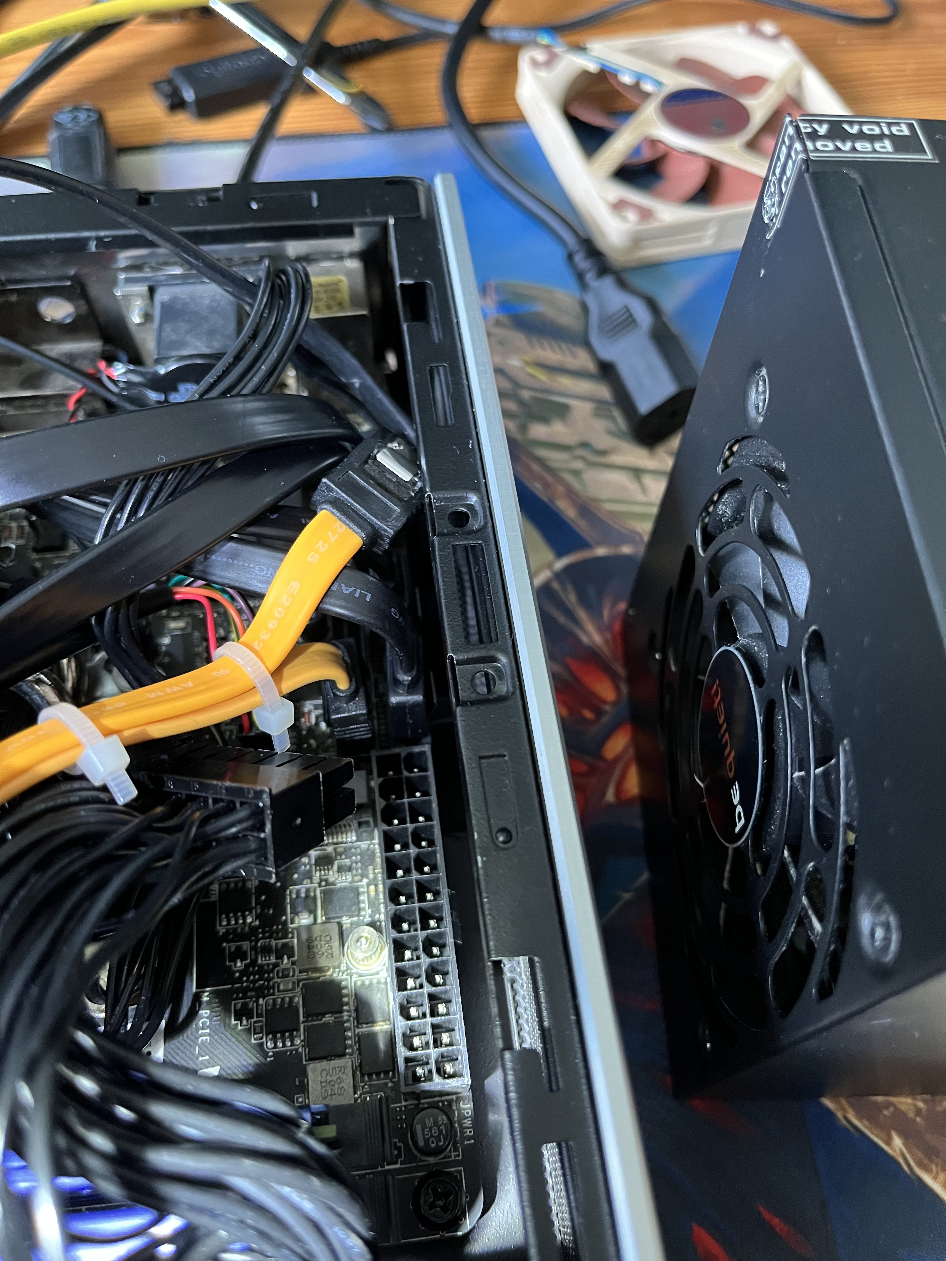

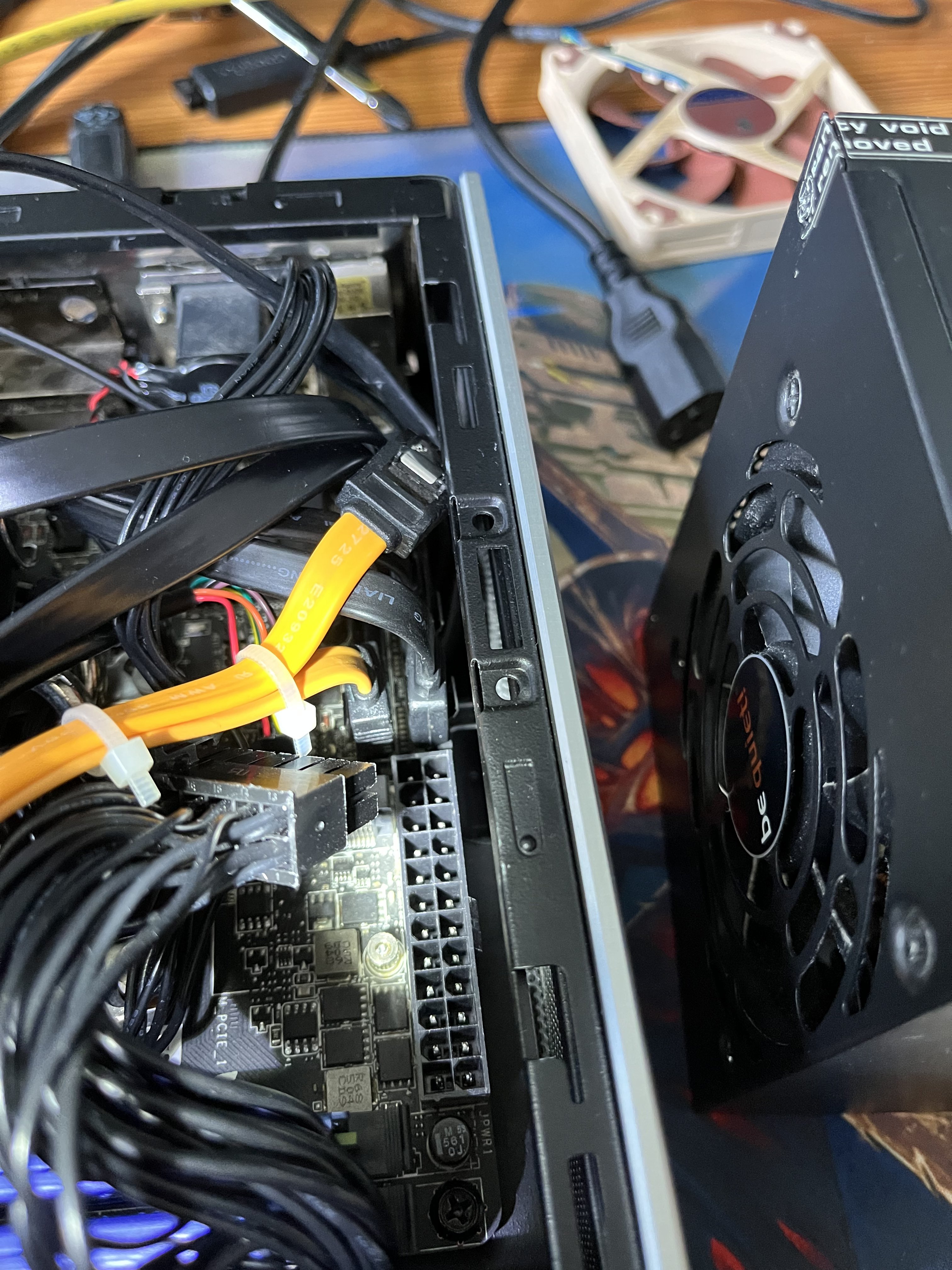

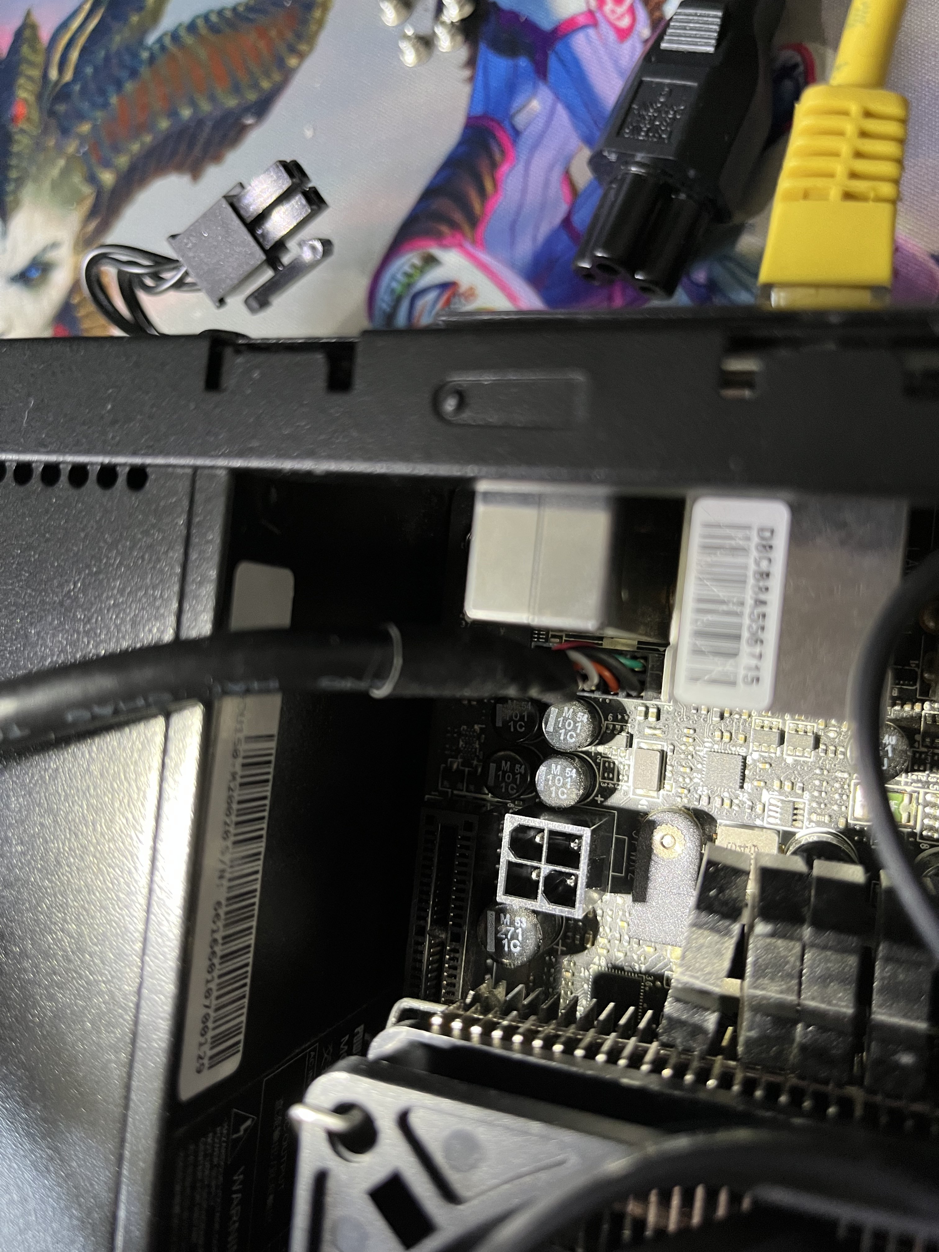

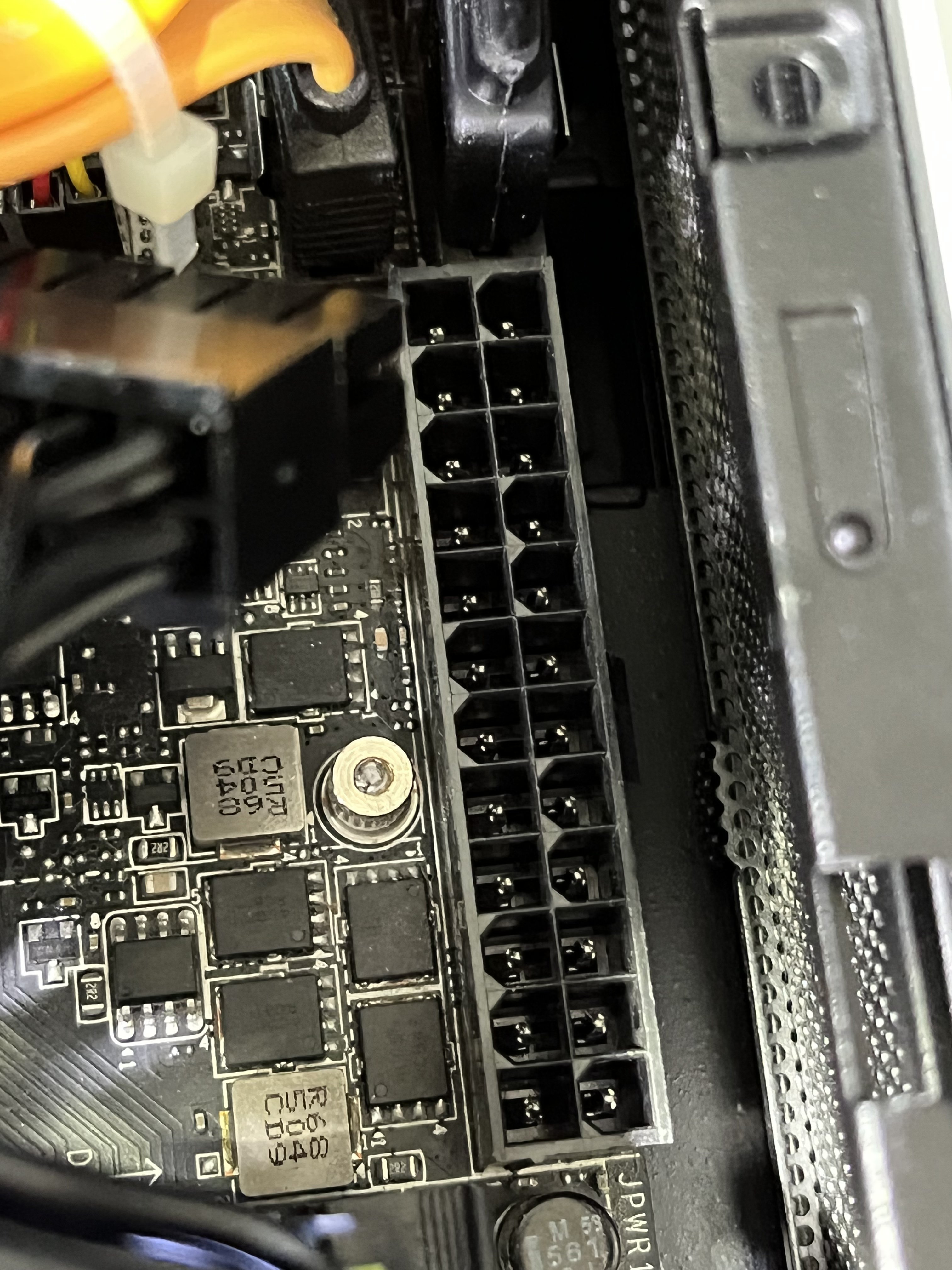

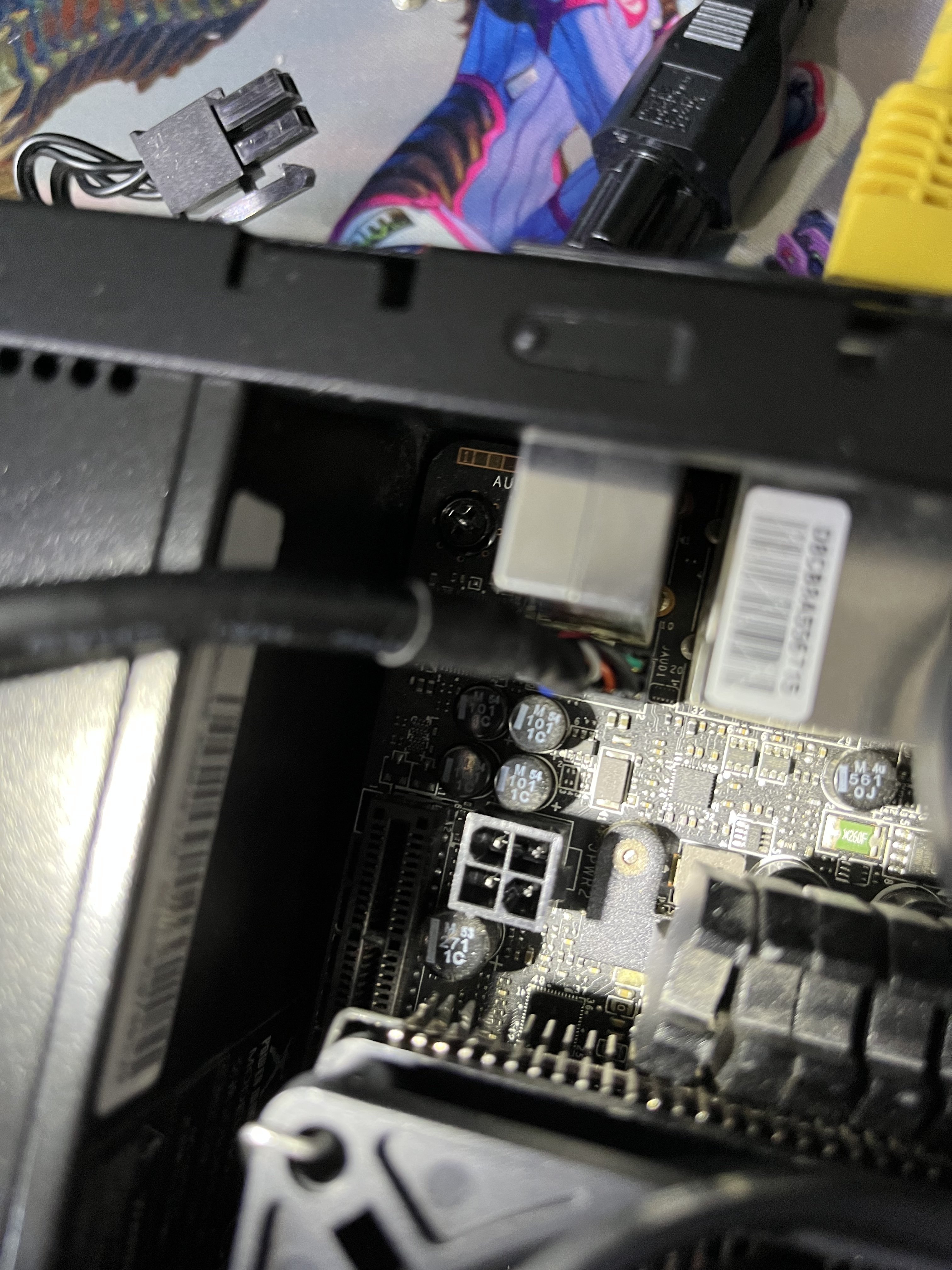

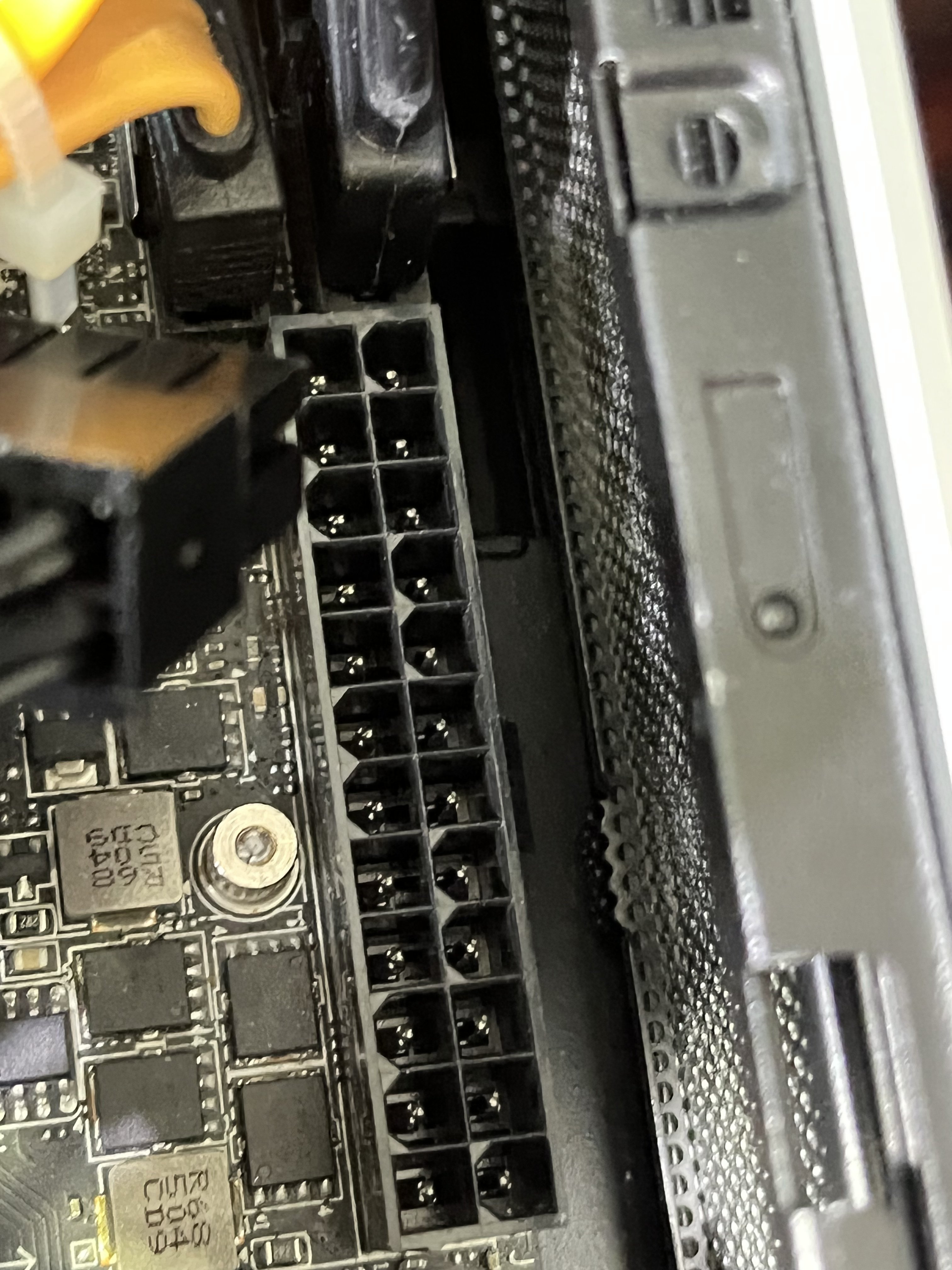

Nicht so genau mit einem SFX-NT sondern mit ATX-NT.
Schau Dir mal ganz genau an ob die Stifte wo das NT angeschlossen wird alle gleich lang sind.
Ich hatte mal ein Brett in der Hand, wo die PIN zu "kurz" waren so dass der Stecker der Austausch-NT die nicht wirklich erreichen konnte.
Reaktionen: GTrash81, conf_t und Kaulin

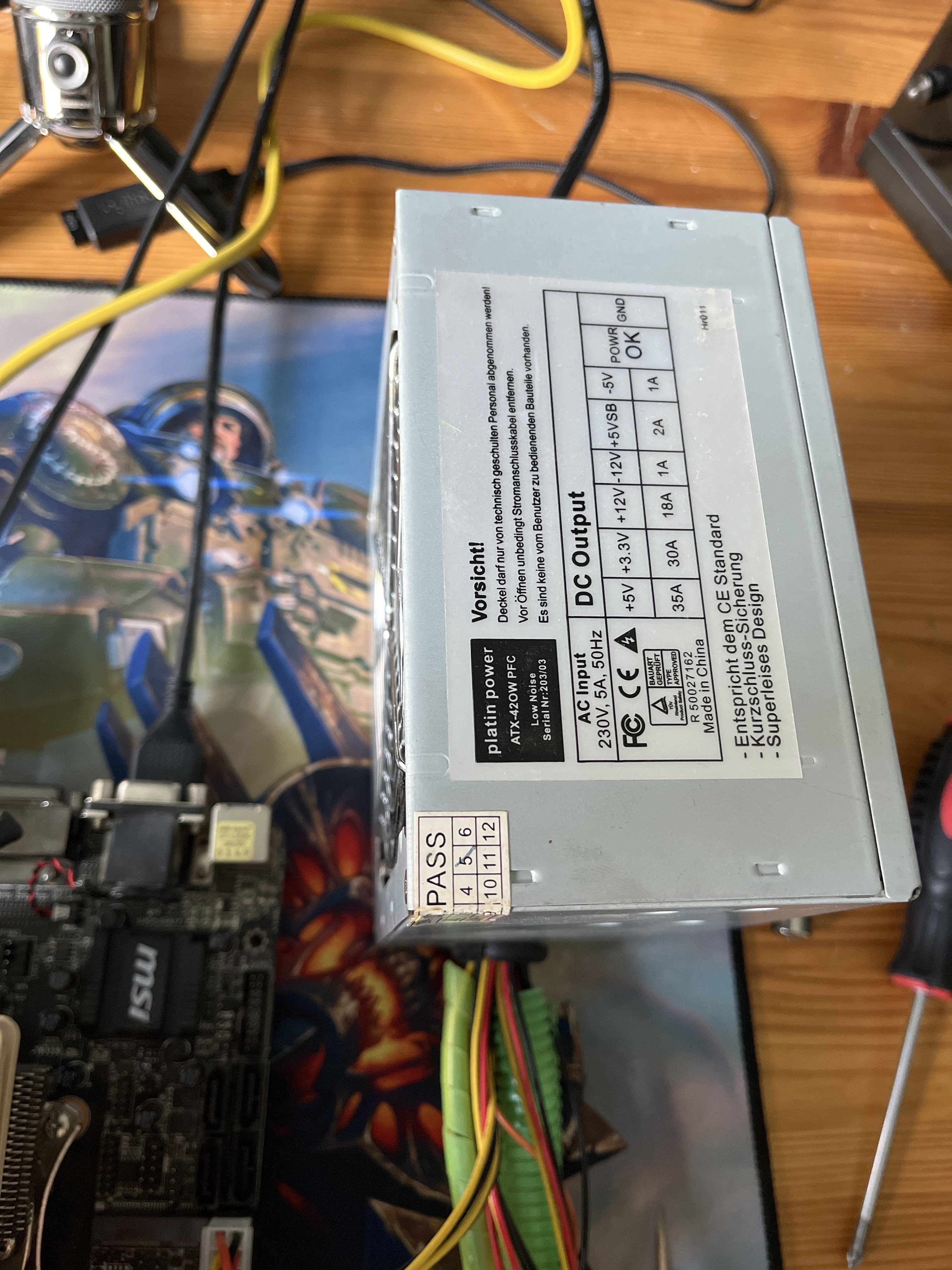

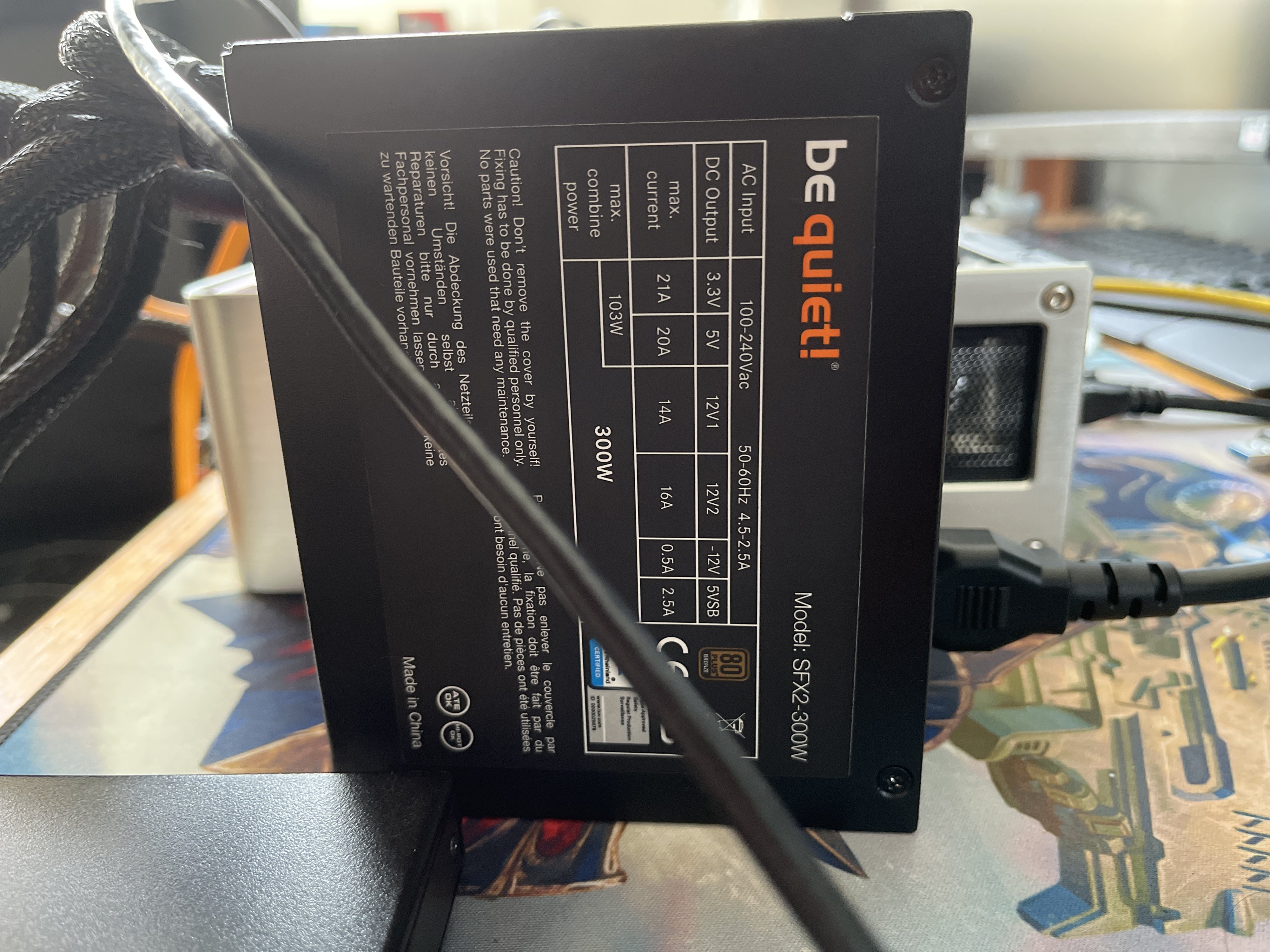

Also es funktioniert nur:
Be Quiet SFX2-300W
platin power ATX-420W PFC
Nicht funktionieren:
FSP350-60EGN ( mit zwei Stück davon probiert)
BQT E8 500 Watt
IP-AD150A7-2 H
ich prüfe mal die Pin Theorie.

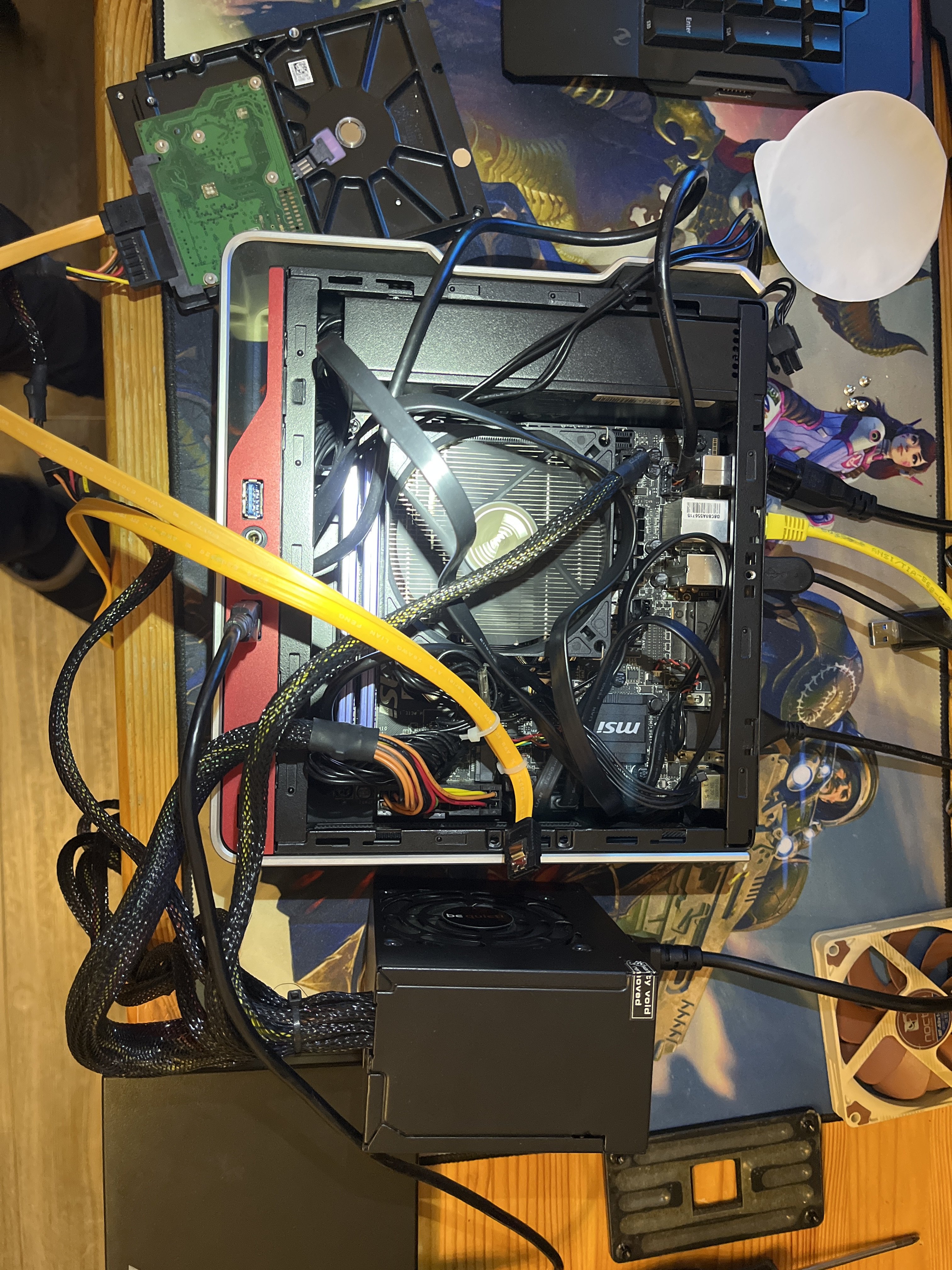

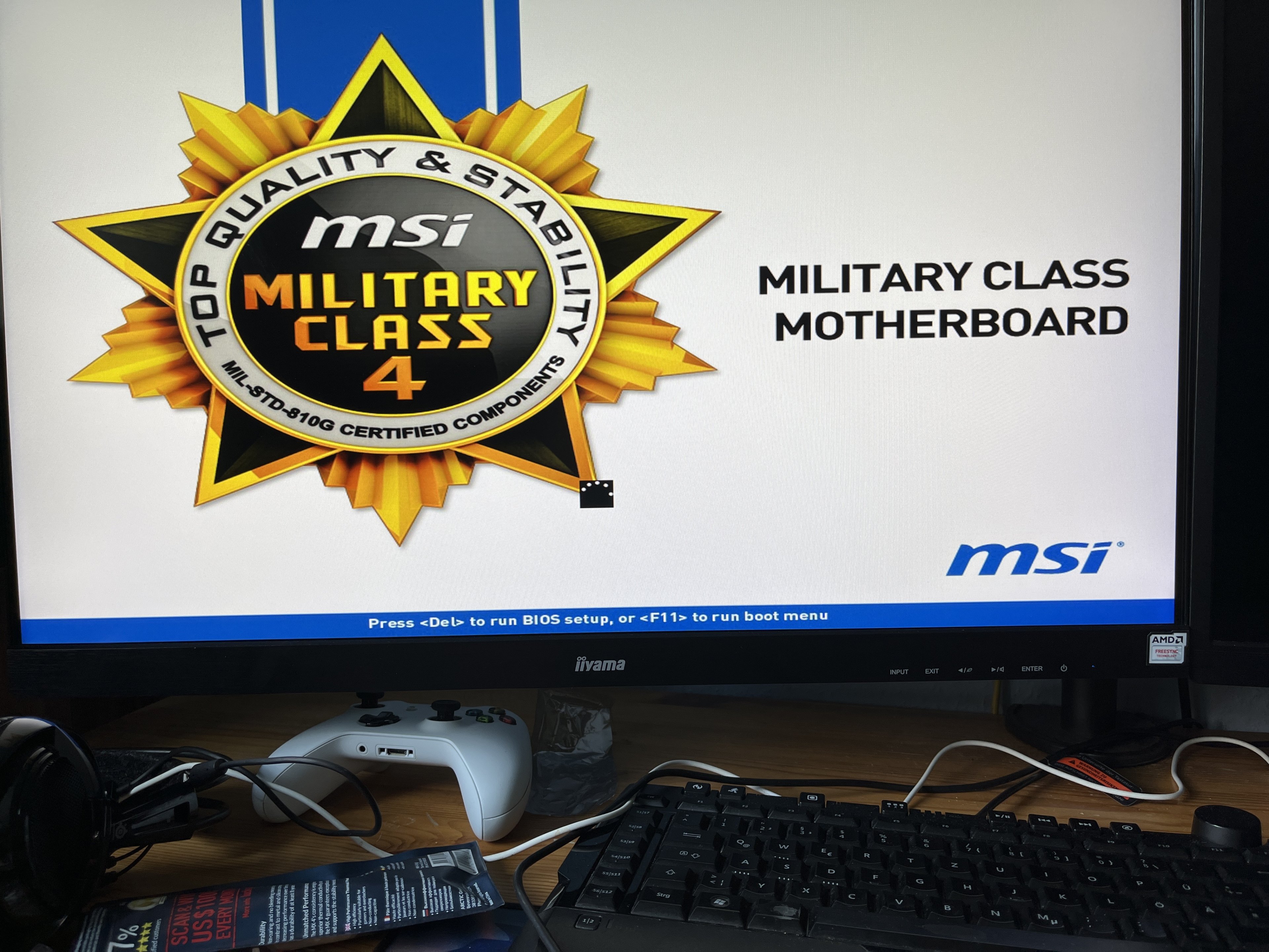

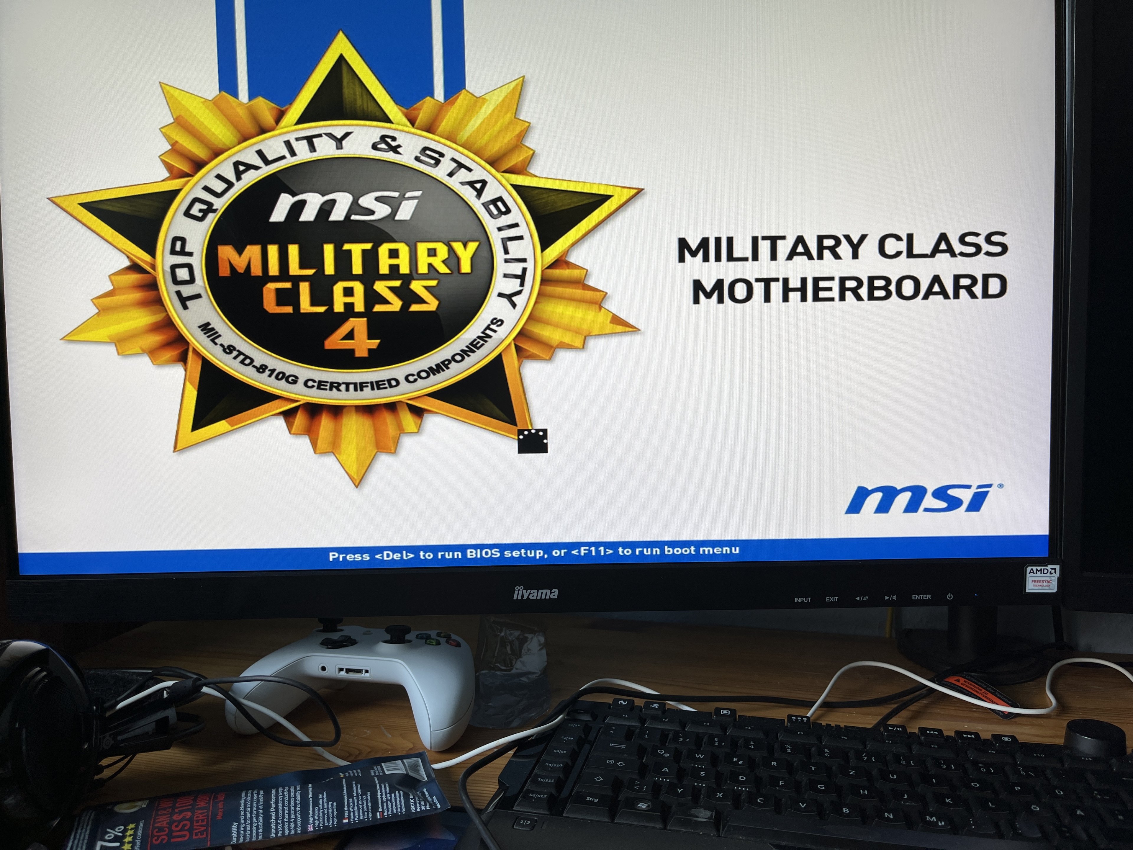

Die Pin Theorie scheidet meines Erachtens aus. Das ist so skurril, hab gerade win 10 installiert nen paar benchmarks laufen lassen. Alles i.O. Aber nur mit dem mitgeliefertem Be Quiet SFX NT…

Hier nochmal n Video mit FSP Netzteil, das verhält sich mit dem ATX Be Quiet genauso. Man hört immer ein Klicken vom Netzteil. Keine Ahnung ob das irgendeine Schutzschaltung/Relais ist, dass da ausschaltet. Auf jeden Fall läuft das Board weiterhin nur mit dem Be Quiet SFX Netzteil..

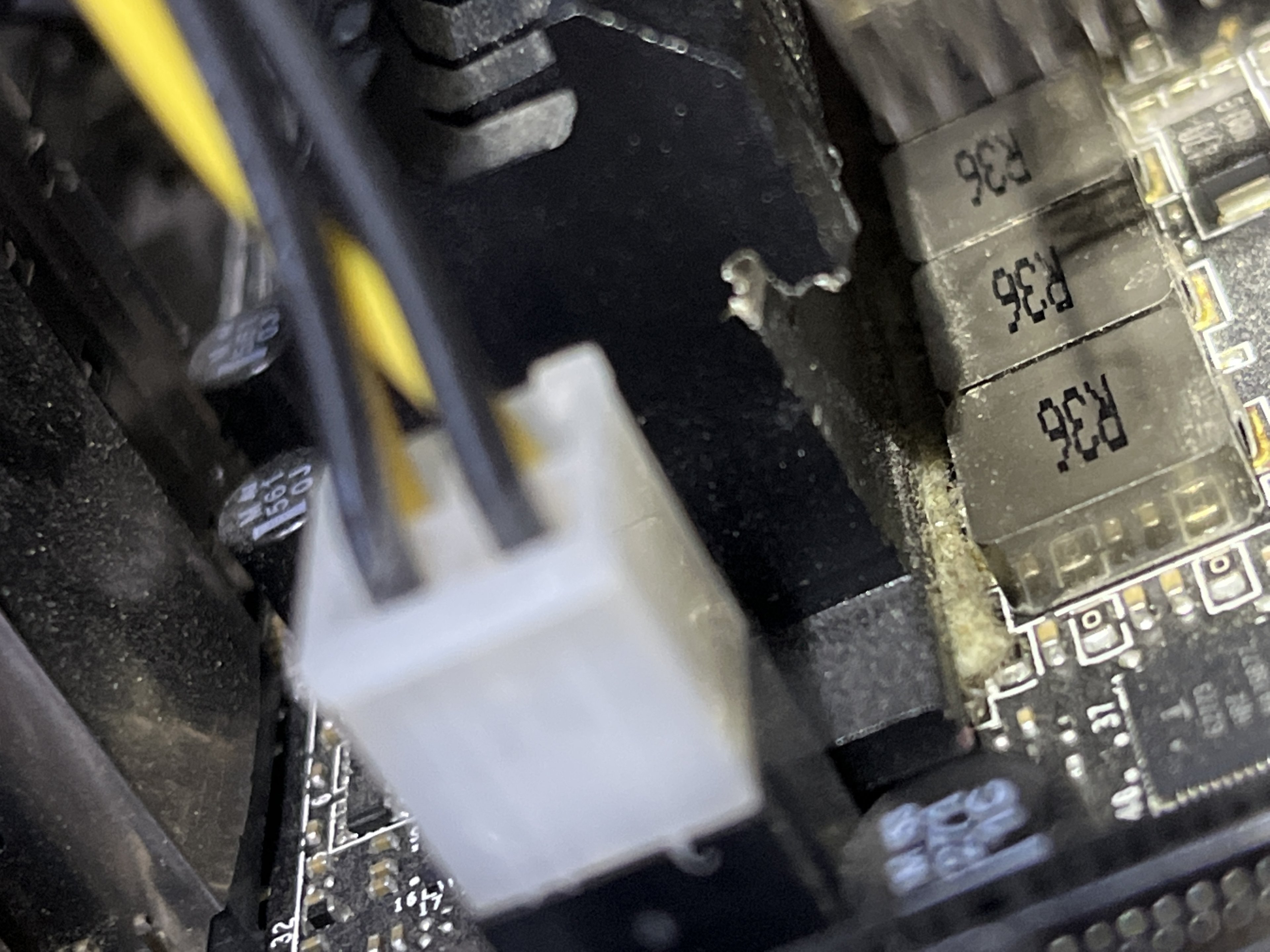

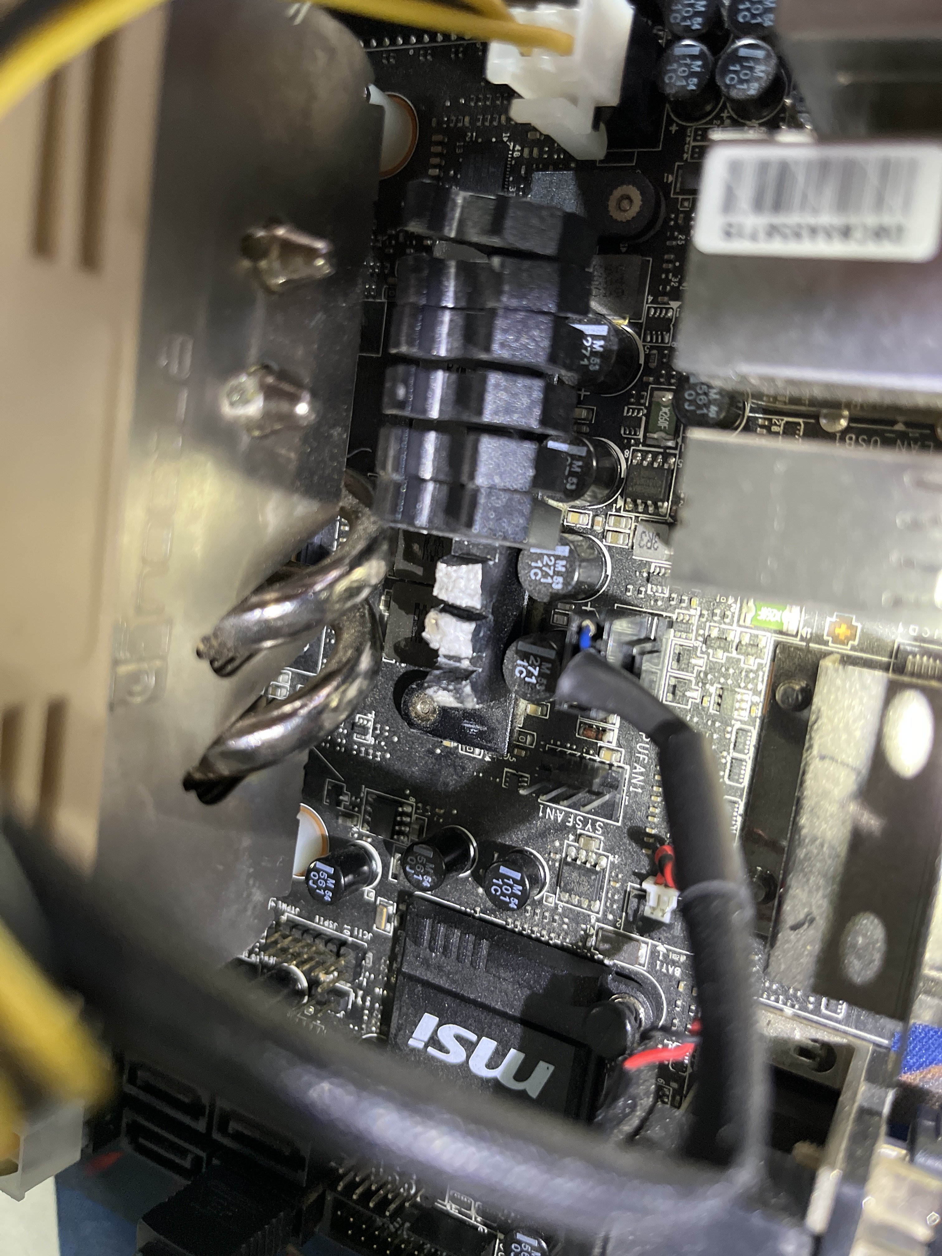

Also geht es wohl doch in die Richtung, dass die anderen Netzteile irgendeine Prüfung beim Start durchführen bzw. irgendein Schutzmechanismus dafür sorgt, dass das Board/Netzteil wieder ausgeschaltet wird. Was kann das wohl sein? Das Board ist sehr verstaubt, vielleicht sollte ich es mal reinigen? Nicht, dass irgendwo ein ganz kleiner Strom über Kontaktpunkte hinweg fliesst, weil sich neben Staub evtl. Andere Materialien festgesetzt haben? Keine Ahnung das sind wilde Spekulationen…
Werde dann aber doch mal vor allendingen die passiven Heatsinks auf dem Board demontieren und diese komischen Wärmeleitpads ersetzen und dabei mal alles mit Druckluft und ggf. Isopropanol reinigen. Vielleich ist ja tatsächlich ein minimaler Kurzschluss vorhanden in der Spannungsversorgung der CPU?. SIeht ja auch alles sehr gebastelt bzw. unfachmännisch aus, was der Voreigentümer mit dem Heatsink gemacht hat, damit der Noctua passt ^^.
