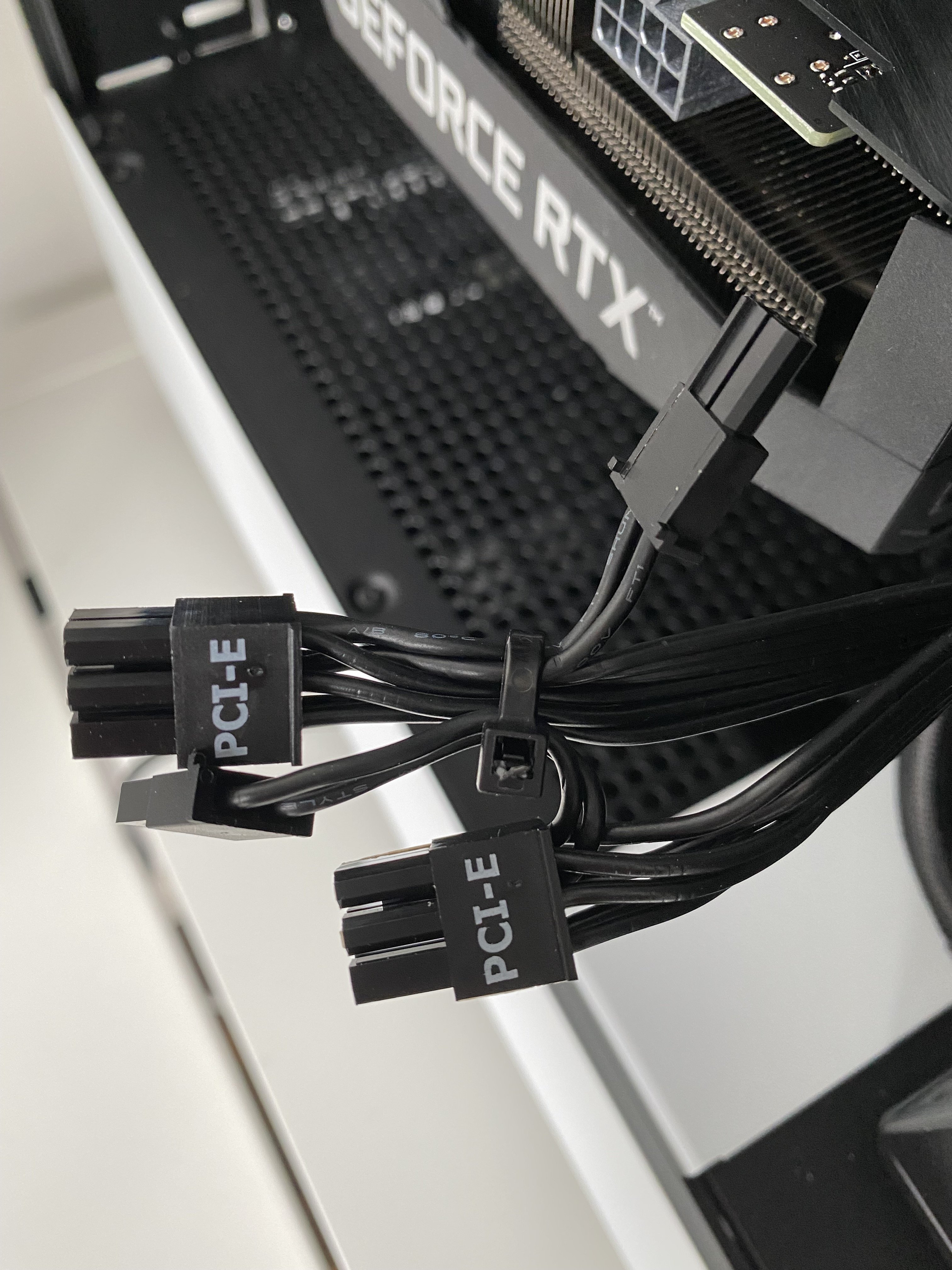

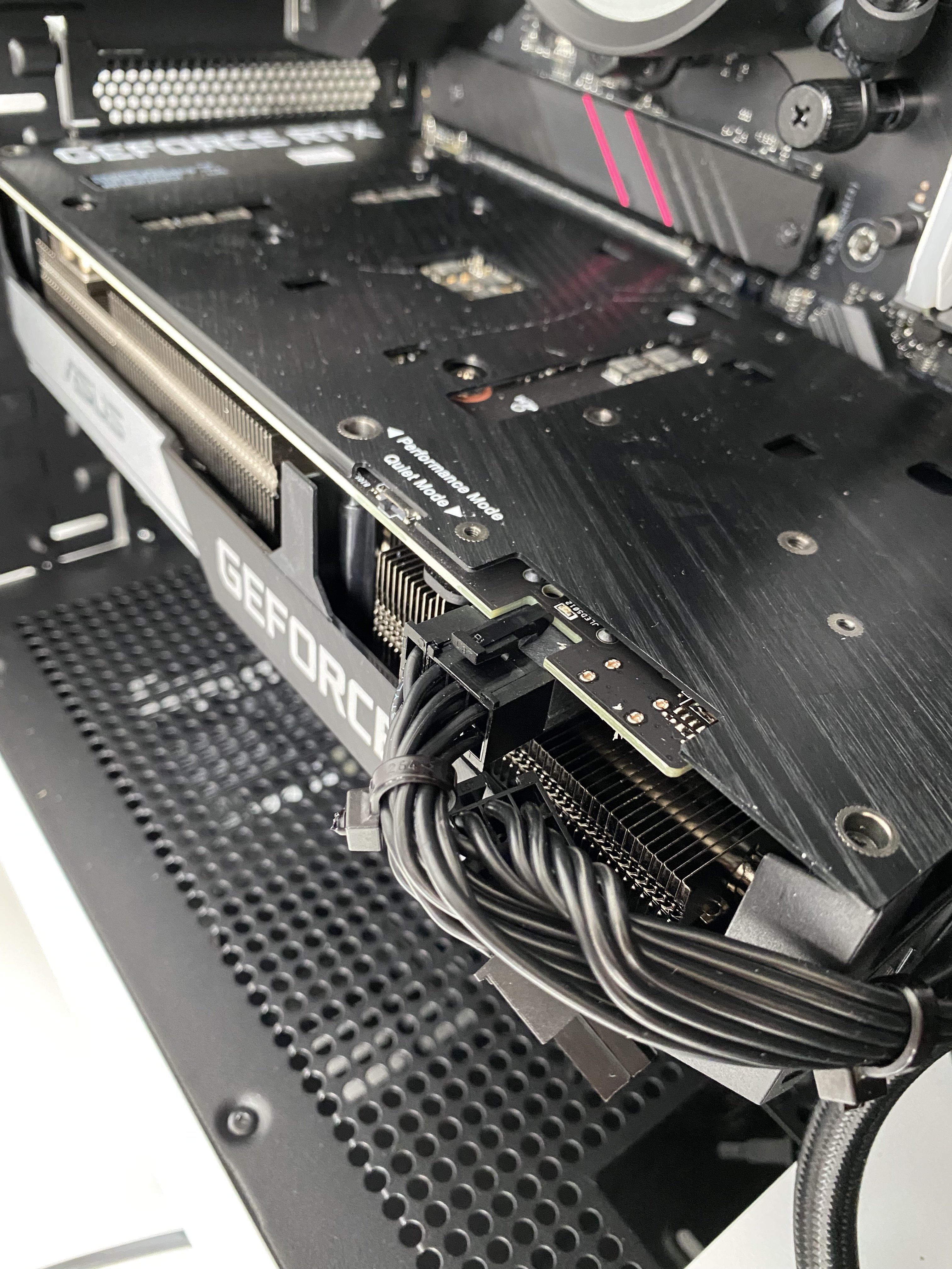

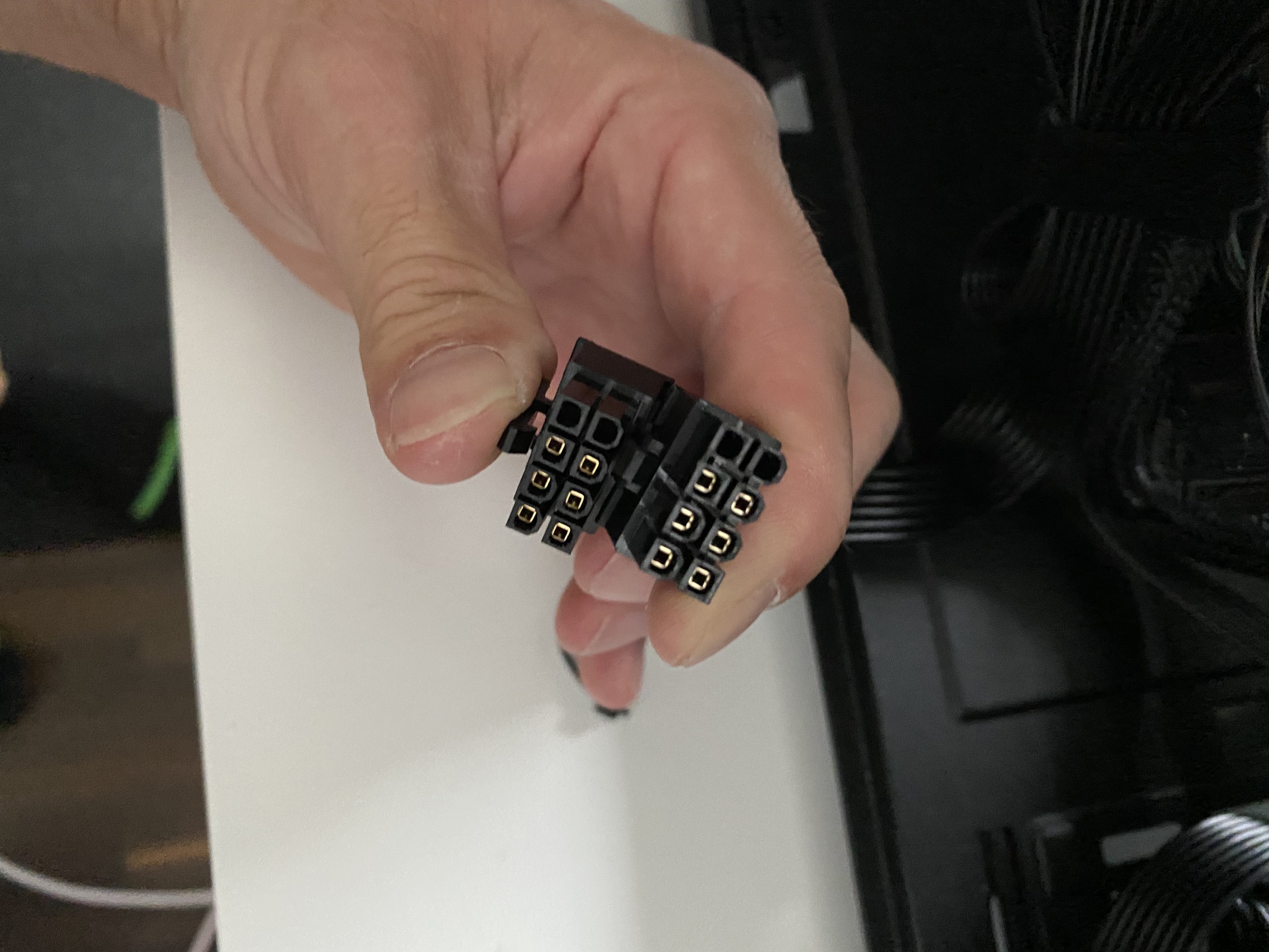

Hey Leute,
ich musste feststellen, dass das Netzteil (Focus PX 750W) keinen 8pin PCI-E, sondern nur einen 8 zu 6+2 Pin GraKa-Kabel im Lieferumfang hat. An der Anschlussseite zum Netzteil sind auch 2 Pins nicht belegt. Warum ist das so?
Laut Manual und einigen Aussagen, soll man diesen "Pigtail" nicht nutzen und somit habe ich jetzt zwei dieser Kabel genutzt und ein mal den 8 und am anderen Kabel den 2 Pin an der GraKa genutzt.
Besonders schön sieht das nicht aus....
Ich hab jetzt überlegt, ob ich ein "Classic ModMesh Cable Extension Kit - 8+8 Series" bestelle und das etwas schöner gestalte. Da ist ein 8 zu 8 Pin PCI-E Kabel dabei. Macht das Sinn? Ich frage mich, ob das am Netzteil-Anschluss überhaupt die 2 fehlenden Pins belegt sind.
Vielen Dank für eure Ratschläge!

Auf der Netzteil-Seite ist der 8 Pin aber nur mit 6 Pins belegt
Die zusätzlichen zwei zusätzlichen Pins sind Masse Pins, bei dir sind die da warscheinlich mit auf den anderen Masse Pins am 6 poligen Stecker verbunden. Das ist da auch kein Problem, wenn die Kabel und das Netzteil dafür ausgelegt sind

Da dein Kabel offiziell 8 Pin + 6+2 Pin + 6+2 Pin hat kann es sein daß du es falsch benutzt?
Du beschreibst es fast so als ob du den 8 Pin ( der ins Netzteil kommt ) mit einem 6+2 Pin in die Grafikkarte steckst und dann einen 6 Pin übrig hast ... und 2 Pins die halt wer weis was tun.
;) Hatte die Fotos schon gemacht, aber noch keine Zeit, diese zu posten.
Wie gesagt, der Stecker hat zwar 8 Pins aber nur 6 sind belegt und es gehen auch nur 6 Kabel zur GraKa und 2 werden gedoppelt. Andere PCI-E Kabel sind nicht dabei.

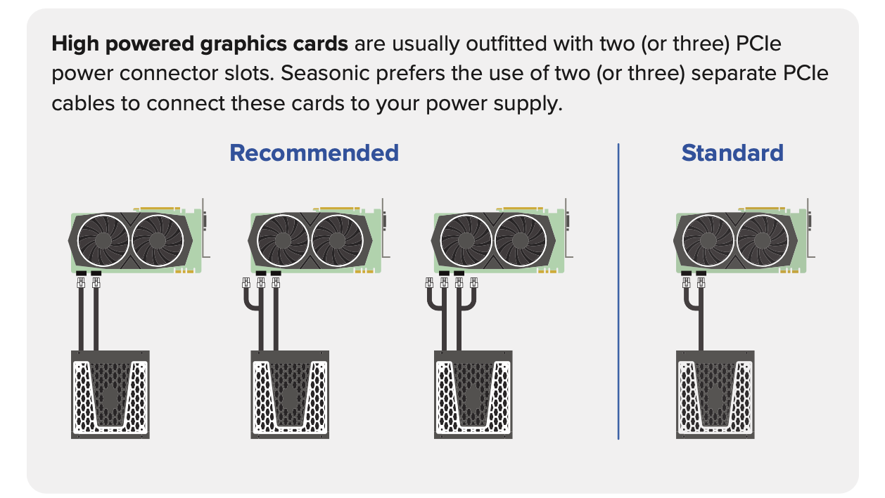

Die Empfehlung von Seasonic im Manual sieht so aus.

Es sieht halt nicht schön aus....

Das sind ganz normale Stecker. Einmal "pcie cable pinout" googeln, und die Sache ist klar. Die zwei zusätzlichen, abnehmbaren Pins sind üblicherweise Masse.
Sicher kannst Du bei Cablemod Dir Alternativen besorgen.
Die Frage ist am Ende ob im Netzteil dann 6 oder 8 Pins belegt sind.
Wenn es dem Stecker entsprechend ist würde es bedeuten daß auch nur 6 Pins Belegt sind im Netzteil... Würde bedeuten daß mit cablemod 2 Adern den Strom nicht passend abführen.
Vielen Dank an alle, auch wenn ich es noch immer nicht begriffen habe. :freaky: Hab ich das zweite Kabel also umsonst gelegt? Zumindest ist mir jetzt aufgefallen, dass es von Cablemod spezielle Kabel von Seasonic gibt. Die hab ich jetzt bestellt. Danke!
