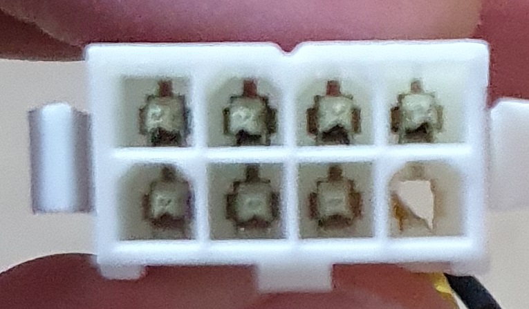

ich habe ein Problem mit meinen Adaptern (8PIN auf 2 x 6+2), sobald ich einen dieser Adapter anschließe, booted mein PSU nicht mehr. Die 8 PINs vom Netzteil sind auch nur mit 7 Pins belegt, ich weiß leider nicht wo das Problem ist.
Netzteil: Enermax MAXTYTAN 1250W https://www.enermaxeu.com/de/produc...ytan/maxtytan-modelle/1050w-1250w/1050-1250w/
Adapter: SUPERMICRO CBL-PWEX-1040 https://direkt.jacob.de/produkte/supermicro-int-cbl-pwex-0665-cbl-pwex-1040-artnr-3911929.html
Kann mir vielleicht jemand sagen wo das Problem liegt, Bilder von den Steckern weiter unten.

PSU 8PIN PCI
PSU 8PIN OUT
Adapter

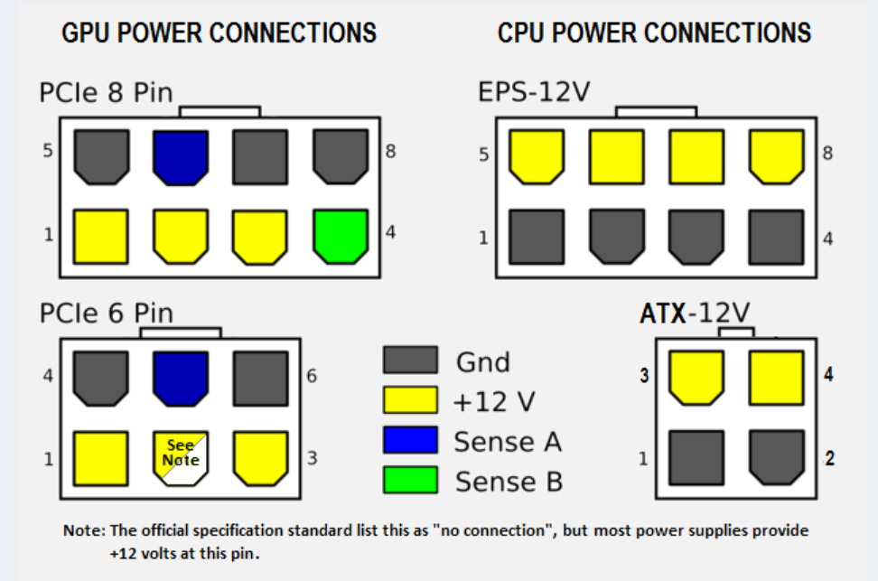

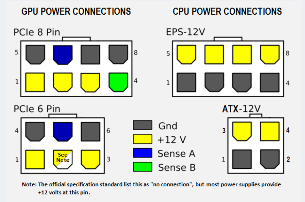

Wenn der Adapter für Supermicro-Netzteile ist, dann ist der Quellstecker aber trotzdem nicht genormt, d.h. am Ende sind deshalb die PCIe-Stecker evtl. vertauscht. Ich würde zuerst mal mit einem Spannungsprüfer testen, ob an den Pins jeweils die richtigen Spannungen anliegen. 1x ohne Adapter und einmal mit. Wenn es Unterschiede gibt, liegts am Adapter.

Der Eingangsstecker des Adapterkabels kann aber anders belegt sein, da diese nicht genormt sind. D.h. in dem Kabel würden dann die Pins vertauscht werden.

Ich denke nicht, dass der TE seine Grafikkarte 5cm vom Netzteil entfernt einbaut, weshalb der Adapter wohl auf das genormte Ausgangskabel kommt, das normalerweise in der Graka steckt
Ja, die Adapter kommen auf das Ausgangskabel vom PCI-Express 8PIN
Deshalb wird der Adapter auch die Fehlerquelle sein, weil der Eingangsstecker nicht genormt ist und daher die Pinbelegung am Ende des Adapters nicht mehr der am Anfang entsprechen muss, da der Adapter wohl für den Anschluss an ein Supermicro-Netzteil gedacht ist.
@JohnBB - Das sagt gar nichts, es kann sehr gut sein, dass das Supermicro-Kabel wo der "Adapter" original drangehört anders belegt ist, weil es gar nicht vorgesehen ist, das Supermicro-Kabel ohne den "Adapter" zu betreiben.

Ah jetzt hab ichs, das kann natürlich sein. Bedetutet also Strommessgerät auspacken und die Pins durchmessen.
Nur weil er mechanisch passt, heißt das nicht, dass auch die Pinbelegung übereinstimmt.
Naja, bei Supermicro ist das so definiert, würde mal vermuten, dass der Adapter an einen CPU-Stromstecker kommt, so wie das beschrieben ist ...
CBL-PWEX-1040
GPU,2x4M/CPU to two (2x3F+2x1F)/PCIe,P4.2, 5CM,16/20AWG, 10.5A/pin(16AWG), 8A/pin(20AWG), -25~85C,RoHS
