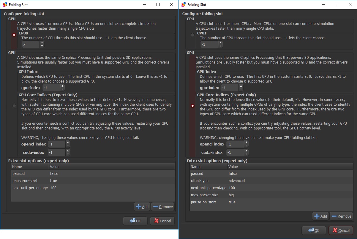

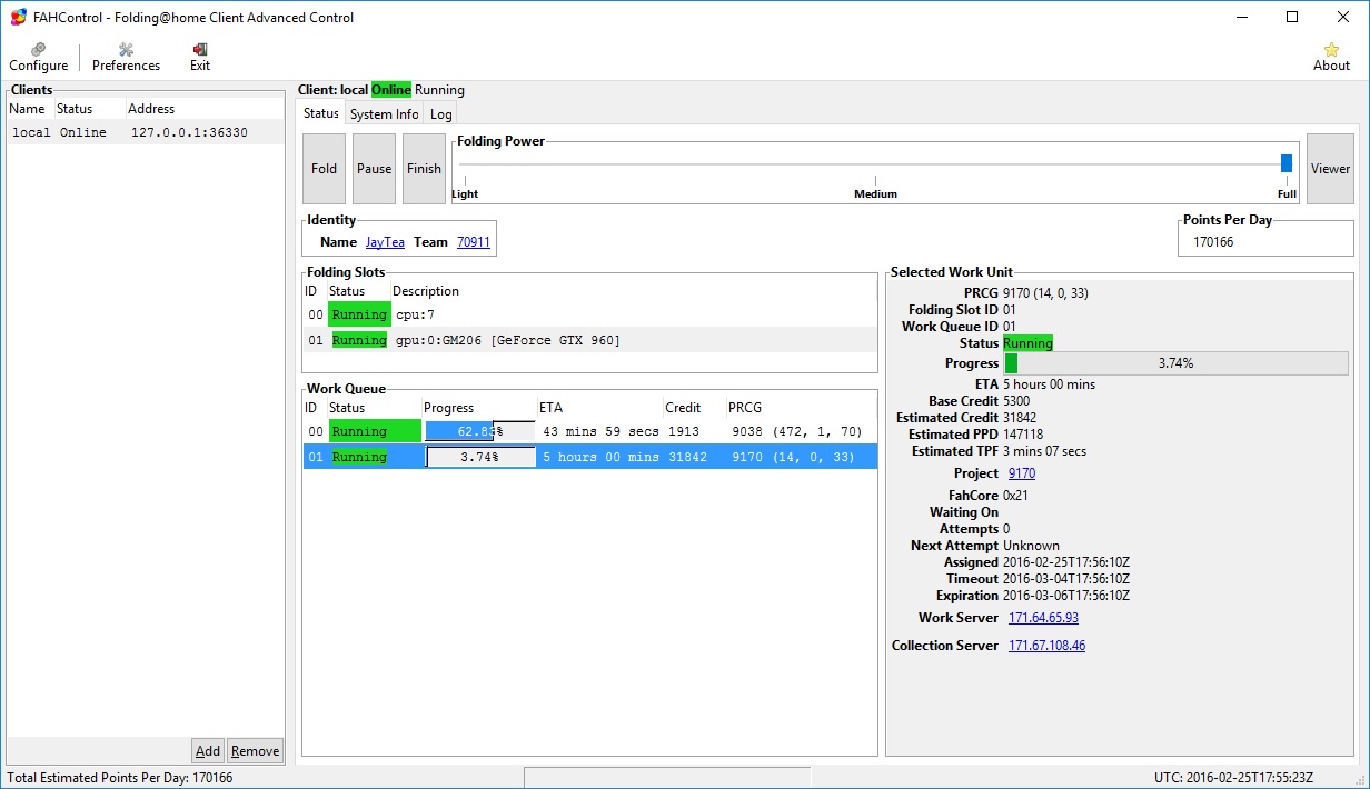

Ich habe einfach selbst einen GPU-Slot hinzugefügt und in den Einstellungen vorerst nichts geändert. Nun rennt auch die GPU. Die Auslastung wird mir mit knappen 100% angezeigt; 97% sinds.
Das ist genauso normal, wie das beim CPU-Slot unter dem Feld "Description" cpu: 7 angezeigt wird? Das ist, weil 1 Thread nun für die GPU reserviert ist, nehme ich an!?
Zur Verdeutlichung der angehängt Scrrenshot. Dann kann noch jmd drüberschauen und sagen, ob das sinnvoll aussieht. Danke!

Eine Kleinigkeit könnte man noch ändern: Unter dem Punkt 3.2.2 extra Slot options für die GPU hast du zweimal den Punkt "client-type" aufgeführt aber an unterschiedlicher Stelle. Oben mit dem Wert "advanced" und unten mit "beta"; das ließe sich zusammenfassen.
Dazu noch gleich ne Frage von mir: was habe ich davon, wenn ich 0x21er Projekte bekomme? Momentan läuft grade eines aber einen Vorteil sehe ich nicht?! Dauert halt sehr lange so eine WU und meine PPD sind auch nicht höher als mit kleineren Projekten.
Bzw. wo ist auch der Unterschied zum Wert "max-package-size"? Bezieht sich doch genauso auf die Größe der zu ladenden WU?
Was mir noch aufgefallen ist, ist, dass zumindest im GPU-Slot der Wert "next-unit-percentage" schon automatisch auf ~100% gesetzt zu sein scheint. Zumindest taucht bei 99,99% die neue WU auf. Bloß im CPU-Slot wird schon früher eine neue WU geladen.

danke für Dein Feedback. Ich habe das entsprechend angepasst. "client-type" wurde zusammengefasst.
Zu Deinen Fragen:
0x21 WUs habe den Vorteil, dass zwei CPU-Kerne mitwirken können. Alle anderen WUs sind single-Kern Anwendungen. Weiterhin sind die 0x21er die neueren WUs von der Architektur und von den Inhalten. 0x15, 0x17 und 0x18 werden irgendwann auslaufen. Es gibt durchaus richtig gute 0x21er WUs die mit verträglichen Lasten ordentlich PPDs abwerfen.
Richtig, "max-packet-size" bezieht sich auf die Größe der WU. Aktuell ist nur "small" aktiv. Mit "small" bekommst Du mit NVidia GPUs 0x15er WUs. Diese sind klein und recht schnell gefaltet, werfen aber auch weniger PPDs ab.
"next-unit-percentage" ist von Hause aus auf 99% gestellt. Der ansetzen des Wertes "100" bringt nur minimale Vorteile, die aber bei Dauerfaltern über Jahr doch messbar sind.

Demnach habe ich meine Slots wie folgt optimiert:
Für den GPU-Slot also mit großen WUs und advanced client type für 0x21 WUs
und für den CPU-Slot?
So wie ich das bisher beobachtet habe, wurden bisher meist kleine 0xa4 WUs geladen. Insbesondere die, die einen Base-Credit von 207 Punkten haben, bringen kaum was. Kann ich da auch Einfluss drauf nehmen? In deinem How-To schreibst du in Richtung CPU-Slot-Optimierung nur etwas zu "Für Multi-CPU-System unter Linux ab mindestens 16 Threads" oder was gilt davon auch für normale (CPU-)Systeme?

Die Slot-Options sind, wie der Name schon sagt "nur" Optionen" die Du hinzufügst. Bedeutet, wenn Du die Option reinschreibst, bekommst Du neben allen anderen WUs auch die aus der Option. Es bedeutet nicht, dass Du dann nur noch die WUs aus der Slot-Option bekommst.
Bei der CPU ist mir so weiter nichts bekannt. Ich falte die auch, mit 6 Kernen und komme um die 15T PPDs. Evtl. bist Du da mit den NaCl besser bedient. Einfach mal ausprobieren: einen durchlaufen lassen und hochrechnen
