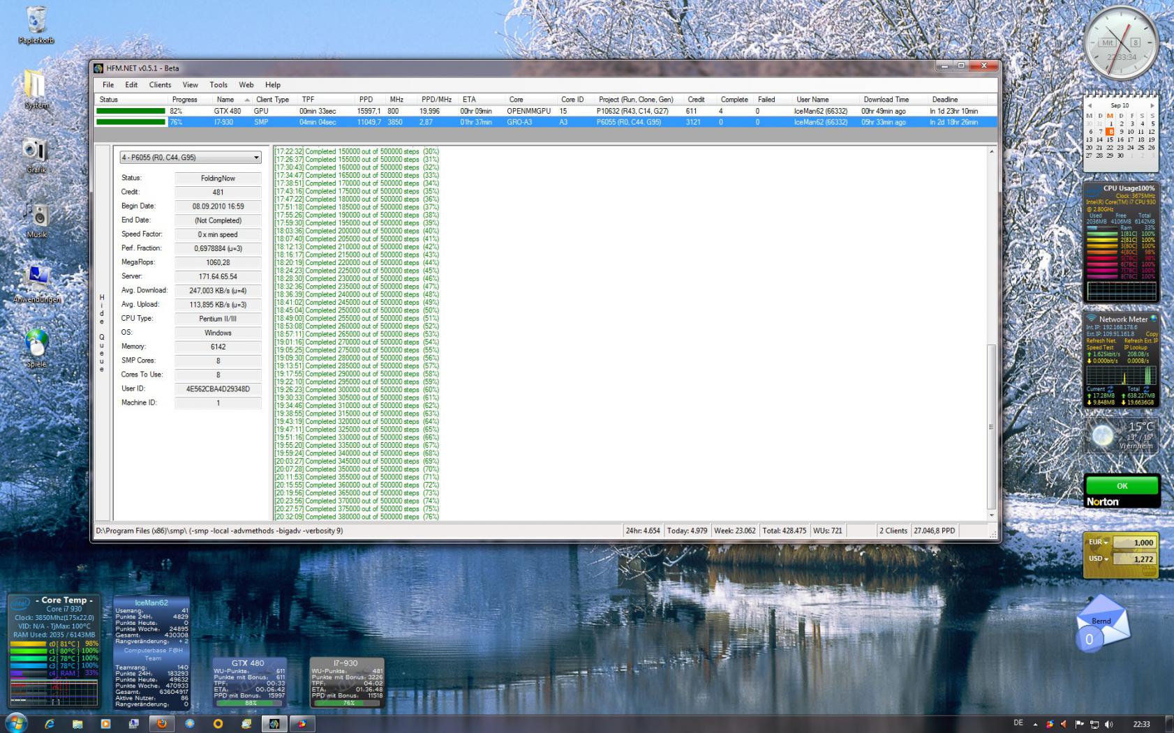

so, an der Hardwarefront sich bei mir etwas getan. Als CPU faltet jetzt ein I7-930, der im Moment mit 3850 Mhz läuft. Mit der 480er zusammen kommen so um die 27000 PPD raus. Allerdings kann ich die Kiste nicht 24/7 falten lassen, da stellt mir meine bessere Hälfte die Margarinedose vor die Tür

@Dia(V)ond: habe ja bigadv dabei, allerdings bis jetzt keine bekommen. Die normalen CPU Berechnungen dauern im Moment so um die 9 Stunden. Die aktuelle CPU WU ist jetzt bei ca. 88% und dauert noch ca. 45 Minuten. Mal sehen was danach kommt. Den I7 habe ich jetzt mal auf 4 Ghz getaktet (BLCK auf 182 und Multi auf 22) bei 1.3 V, die Temps sind im Moment bei ~ 74° C bis ~ 80 °C, je nach Kern.

die 10 WUs, werden die bei einem neuen CPU erneut fällig, oder werden die Ergebnisse vom alten Proz mitgezählt? Wenn die nicht mitgezählt werden muss ich noch ein paar machen und dann ist die Sache klar. Dürfte aber fix gehen, jetzt mit 4 Ghz zeigt Hfm mir eine Berechnungszeit von ca. 6,5 Stunden an. Projekt ist P6071 (R0, C51, G126). Nach 4,5 Std sind 73% fertig. Die PPD sind ebenfalls auf fast 30000 gestiegen (GPU und CPU zusammen).
