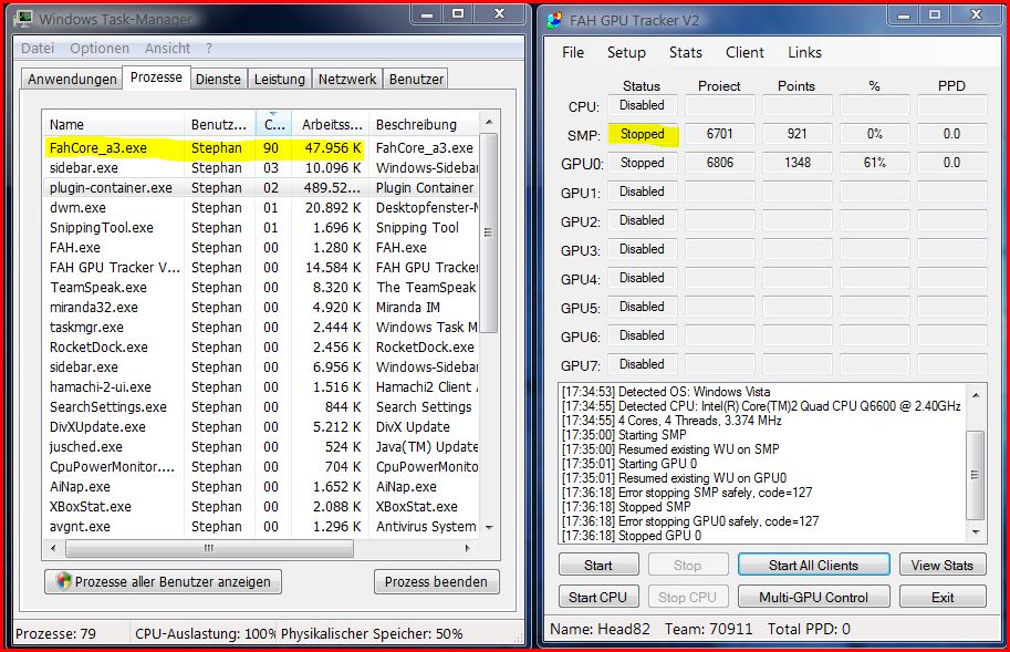

edit: habt ihr mit dem FAH tracker eigentlich auch das problem das man den SMP client nicht stoppen kann? ich drück auf "Stop all Clients" dann hört die graka auf aber die CPU gibt Fröhlich weiter vollgas. Muss dann übern task manager beenden, selbst wenn ich den tracker komplett schliesse rennt die CPU weiter

mein GPU client will irgendwie nicht mehr anspring. Nutze den FAH GPU Tracker V2. Der SMP läuft einwandfrei aber bei dem GPU steht folgendes...
Process 1804 is currently running and may also be a client with Mach. ID 3.
The program will now exit. Upon restart, this check will not be done --
You may wish to check that no client is currently running in
C:\Users\Stephan\Downloads\FAH_GPU_Tracker_V2\FAH GPU Tracker V2\GPU0 before restarting.
Please press any key to exit.
was will der auf einmal?
Das würde dein Problem erklären :P
Du beendest fah Tracker willst es neu starten, startest die Clients aber die laufen schon. Da ers irgendwie nicht beenden kann.
Schon mal mit Administrator rechte gestartet, evtl. liegt es daran ?

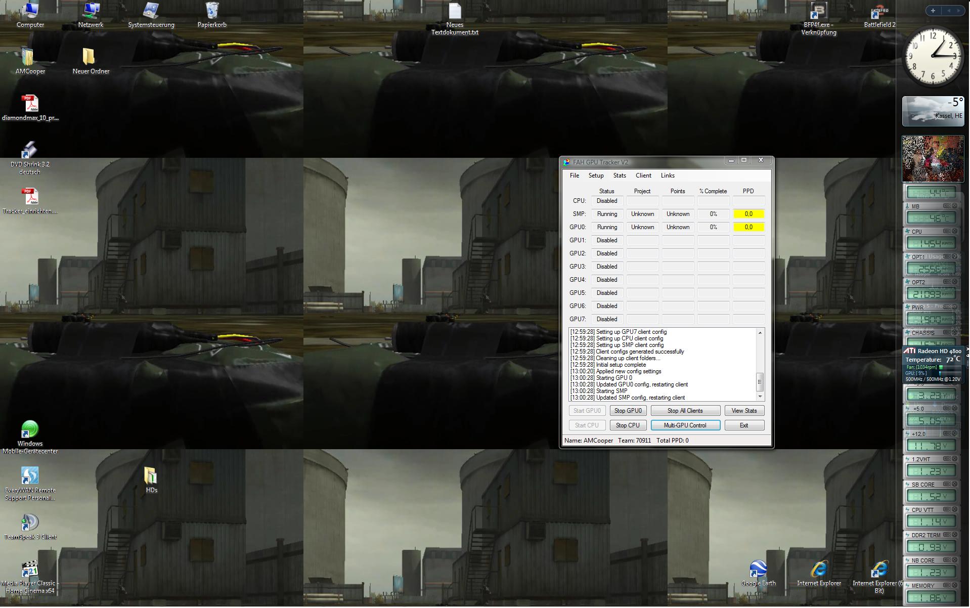

Ich raff das nicht, was ist den das "FAH GPU Tracker V2" für ein Tool?
So bald ich mein Rechner neu starte, muss ich das Tool wieder downloaden?
Erklär mir das mal ein bitte.
Stehe hier noch am Anfang.
PS. Danke für die Email @ ZacHarT...
Nein musst du nicht, du entpackst das Tool, startest es und es lädt für dich alle FAH Clients herunter und konfiguriert diese, also CPU / SMP / GPU2 / GPU3. Danach richtest du unter Setup alles ein, welchen Client du nutzen willst, deine Teamnummer, dein Passkey, dein Nick usw. .
Das Tool unterstützt 1 CPU oder SMP Client und bis zu 8 GPU Clients, hast du alles einmal eingerichtet musst du nur noch jedes mal den Tracker starten und je nachdem start all clients oder start cpu bzw. gpu client auswählen und es läuft.
CPU Client: normaler Uniclient, hat die längsten Deadlines bringt aber auch die wenigsten Punkte
SMP Client: nutzbar ab einem Dual Core, auf 24/7 falten ausgelegt daher kurze Deadlines, Qualifizierung für Bonusprogramm nötig, bringt die meisten Punkte insbesondere wenn man bigadv faltet ( CPU braucht 8 Cores / Threads)
GPU2 Client: wie der Name schon sagt, falten mit der GPU(alles bis Fermi), Deadlines sind relativ Kurz, Punkte hängen von der verwendeten GPU ab, läuft ab besten mit Nvidia GPU's, rechnet sehr viele work units innerhalb kürzester Zeit durch.
GPU3 Client: siehe GPU2 jedoch ist dieser Client extra auf Nvidia Fermi zugeschnitten
tut mir leid, ich kapier es nicht...
Hab jetzt den Tracker eingerichtet so wie in der PDF beschrieben und dann Start CPU und Start GPU0 gedrückt.
Da passiert dann automatisch erstmal gar nix?
Ich bin halt ein Leihe und beschäftige mich damit auch noch nicht so lang. . . sry.
Klick doch beispielsweise mal auf das SMP das ganz links steht. Da öffnet sich dann ein neues Fenster und was da drin steht, könntest du hier ja noch mal reinstellen.
Schau mal in den entsprechenden Unterordner, z.B. SMP GPU0 usw.
Da ist eine FAHlog.txt drin. Öffne die mal und scroll mal nach unten. Poste ggf. mal das ganze logfile hier rein.
Dann können wir schauen woran es hängt, falls sich bis jetzt immer noch nix getan hat.
oh ja sehr gute idee aber ist es leider nicht ^^
das mit dem "Process 1804 is currently running" kam auch nach nem windows neustart. Hatte ich bisher aber nicht wieder den fehler.
Habs grad ma mit admin rechte probiert. Rechner gestartet->FAH mit Adminrechte gestartet und wieder mit "stop All Clients" beendet aber immer noch dasselbe prob...hab ma ein bild von gemacht.
Ist nicht wirklich ein problem dachte nur evt ist es ein bekanntes.

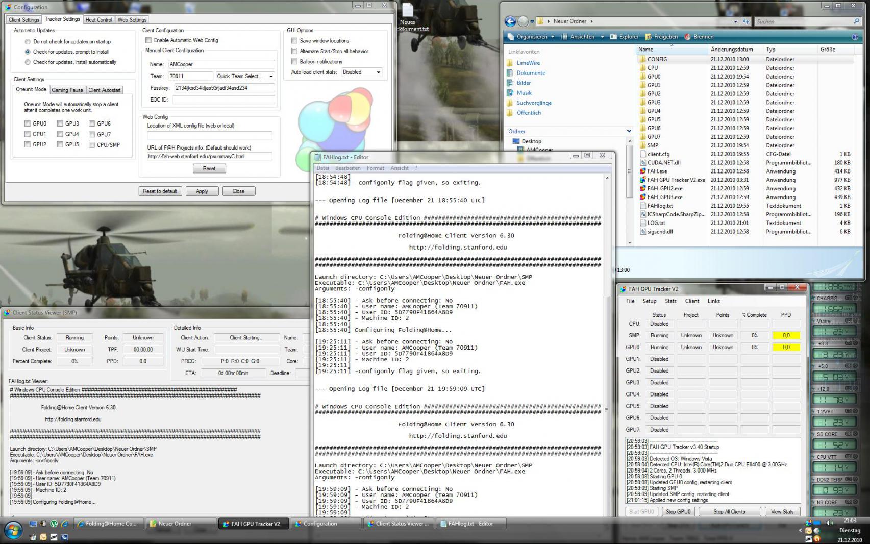

So noch mal ein Screenshot,
ich werde das Gefühl nicht los, das ich etwas Grundsetzliches übersehen habe.
Zuvor hab ich immer nur den GPU FAH Client genommen ohne dieses Tracker Tool.
Muss ich vielleicht den Client vorher deinstallieren?
habs ja schon im Luxx geschrieben das mir am 20.12. eine BigWu (2692) abhanden gekommen ist. Laut dem GPU Tracker wurde die BigWu komplett abgearbeitet, allerdings sah ich dafür keine Punkte. Jetzt sehe ich für den entsprechenden Zeitraum das doch noch Punkte gutgeschrieben wurden, allerdings nur die einfachen (8955), obwohl diese BigWu fast 56h vor der Deadline fertig berechnet wurde. Eigentlich hätte es um die 87000 Punkte geben müssen und nicht nur die Grundpunkte. Den Tracker habe ich gestern noch deaktiviert und falte wieder mit den normalen Clienten (SMP und GPU). Die nächste BigWu (ebenfalls wieder eine 2692) soll morgen früh gegen 04:00 Uhr fertig sein (~87500 Punkte und ~52800 PPD). Mal sehen was dabei raus kommt.
edit: sehe gerade den Screen von amcooper und wo der GPU Tracker installiert ist. Irgendwie stimmt das Verzeichnis nicht, zumindest würde ich den Tracker nicht nach C: installieren und der Installationspfad sollte eigentlich so aussehen (X: = andere Partition als C: )
X:\FAH GPU Tracker V2\...
Bei ... sollten dann die Ordner Config, CPU, GPU0 bis GPU7, SMP und STATS sein.
Also am besten Du kopierst den entpackten FAH GPU Tracker Ordner auf eine andere Partition (falls hoffentlich vorhanden).
