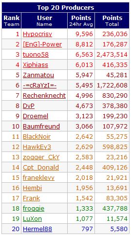

Hehe, ich hab schon bemerkt, dass ihr nachlasst...
Nur noch 350 PPD Unterschied. :evillol:
Was rechnet bei dir?
edit:
chakka! :D
edit:
chakka! :D
Mist nicht mehr an 1. Stelle. :eek:
Sollte ich vielleicht doch mal meine Hardware 24h dauerfolden lassen. ;)
Zur Zeit foldet eine GTX 280, eine GTX 260, sporadisch mal eine 8800M GTX und
dann in regelmäßigen Abständen noch ein Q6600 @3,2Ghz. Wären zusammen ca. 22000 PPDs, aber wie gesagt lasse die Geräte nur 16h am Tag laufen. Man will ja zwischendurch auch mal ein wenig schlafen. :cool_alt:
Gruß [EnG]-Power
