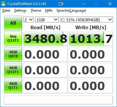

Zeigt mir doch einmal eure Probleme ganz konkret per CDM-Screenshot und mit Hinweis zum System sowie der Firmware.
Gerne doch, hier nochmals die Screens:
Beim sequentiellen Schreiben immer nur 1/3 der Leistung:
Firmware:
System:
Intel Core i7-5930k
16 GB RAM
Asus X99 A-II Mainboard
Win 10 Home 1903
Anmerkung:
Der allererste Test der SSD mit Crystal Disk Mark zeigte beim Schreiben die spezifizierten 3.000 MB/sec.

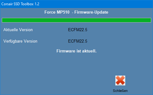

22er firmware ist sicherlich kein E12 sondern E12S mit halbiertem DRAM-Cache für die Mappingtabelle.
Die Firmware kommt nich von Corsair sondern nur via Corsair.
Wenn die Hardware (Controller) nicht mehr hergibt dann gibt es da auch nichts auszubessern. Es sei denn die Firmware für den E12S hat Fehler die für das seltsame Verhalten ursächlich sind.

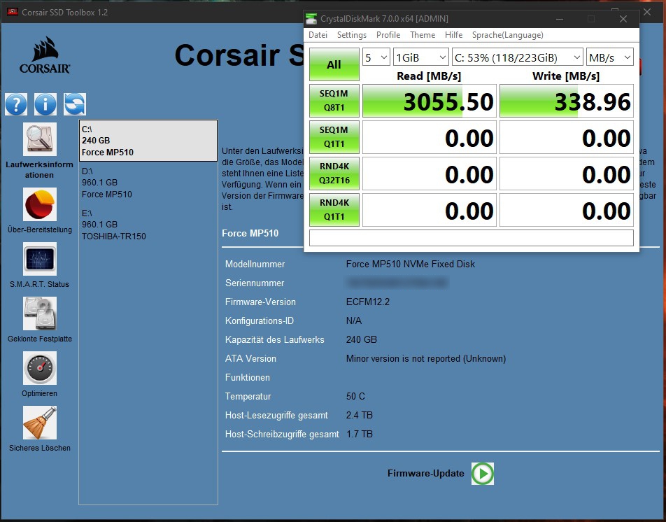

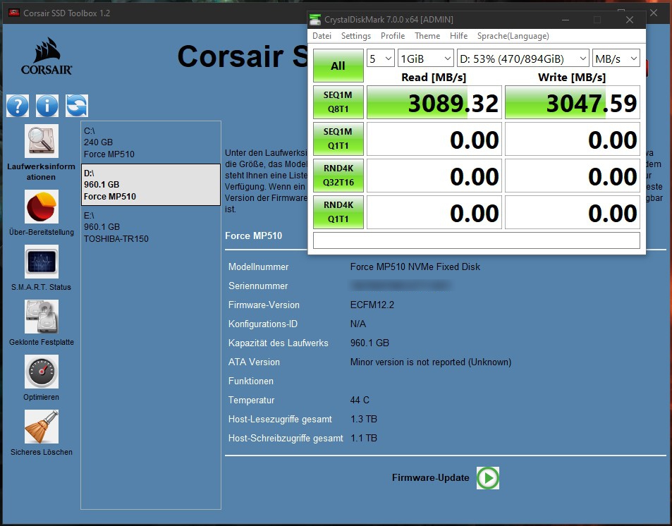

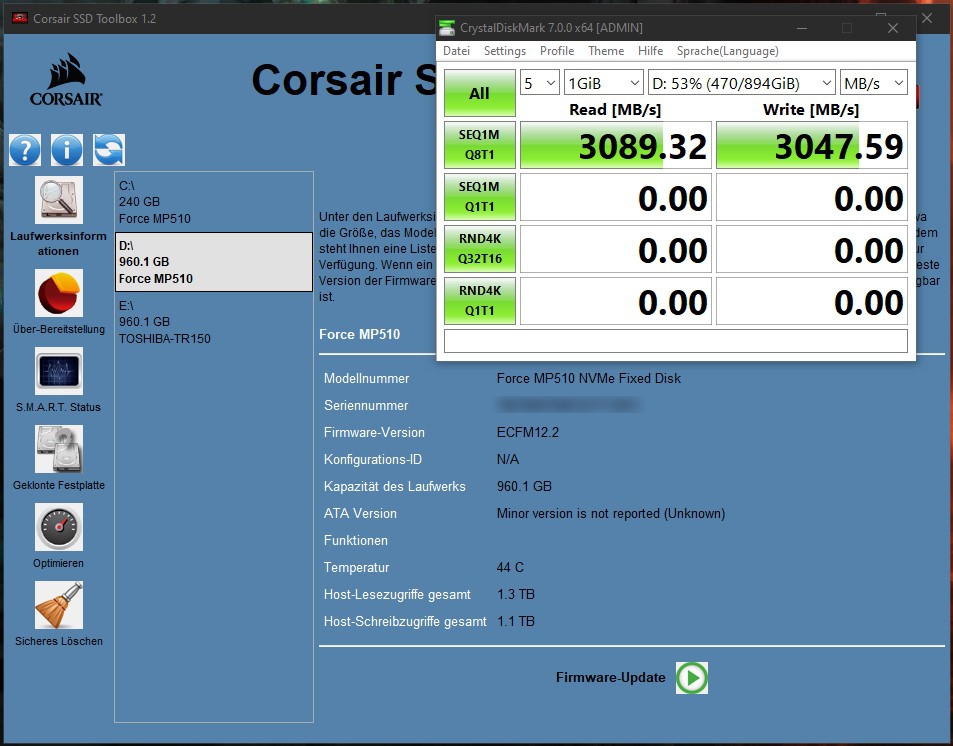

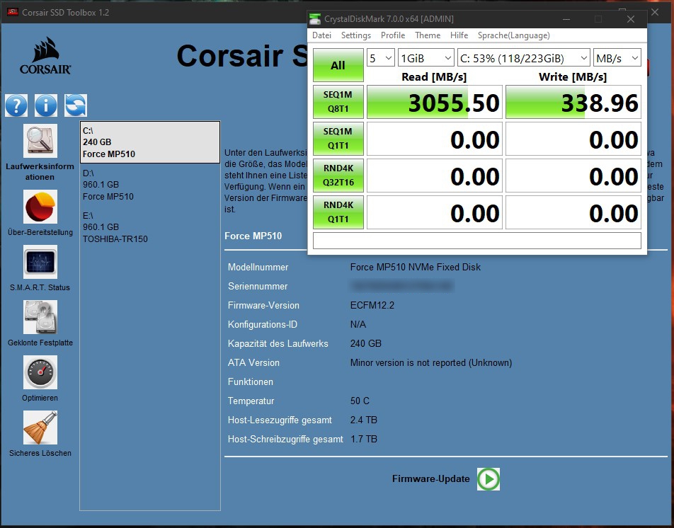

Ich habe mir das mal angeschaut. Einmal mit der 240GB Version (Auf der Windows läuft) und einmal die 960GB Version.
Bei mir bricht nur die 240GB Version ein. Beide auf dem Firmware-Stand ECFM12.2 und nahezu zeitgleich von Amazon gekauft (~Juli 2019).
Reaktionen: Jan
@MaverickM
Auch bei dir ist 960 GB Version nicht das Systemlaufwerk.
Die kleinere, die das Systemlaufwerk ist, bricht allerdings extrem heftig ein!
Denke wir sind hier der Ursache doch irgendwo auf der Spur.
Reaktionen: DaneS, LukS, end0fseven und 2 andere

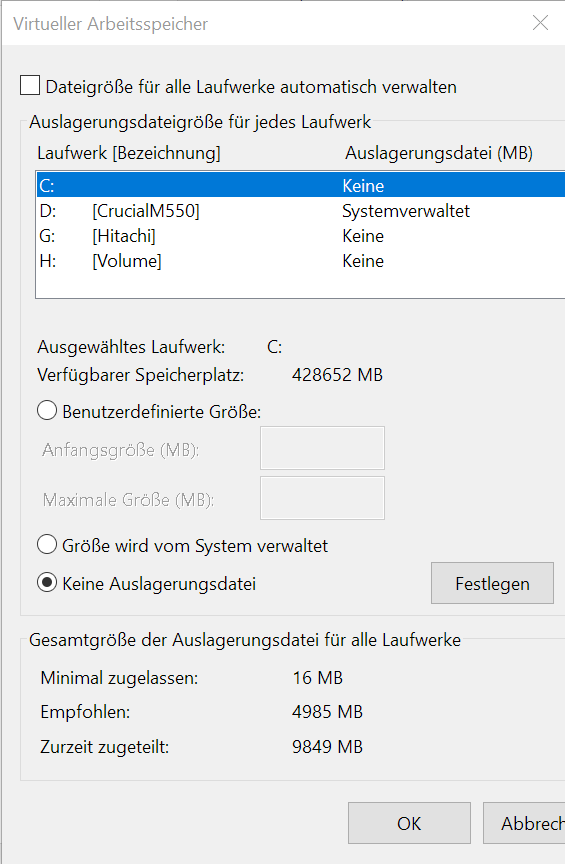

Habt ihr denn mal spaßeshalber die Auslagerungsdatei auf ein anderes Laufwerk gelegt (wenn möglich)?
Das wäre mal einen Versuch wert. Könnte ich mal auf die Crucial M550 legen.
Wobei das ja echt nicht Sinn der Sache ist, wofür kauft man sich eine extrem schnelle NVMe? Doch genau auch für die Auslagerungsadatei.
So:
